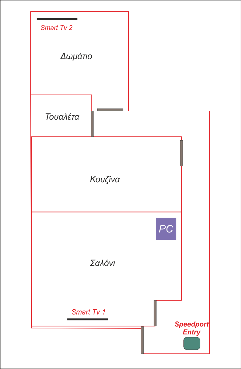

Στο σπίτι που νοικιάζω (60 τμ) , έχω βάλει Cosmote 24αρα με το γνωστό Speedport που δίνει η εταιρία.
Κλειδώνει στα 26 Mbps down και 2 Up ΑΛΛΑ το wifi του είναι, όπως έχει αναφερθεί πολλάκις για κλάμματα.
Συνεχείς αποσυνδέσεις , κολλήματα , πτώση ταχύτητας κλπ κλπ. Σχεδόν μια φορά τη μέρα κανω reset για να επανέλθει. Ψάχνω λοιπόν ένα οικονομικό router (μέχρι 40 € top) για να δίνει wifi στις συσκευές μου .
Πρωτίστως με ενδιαφέρει να είναι σταθερό , να είναι dual band και αν έχει λίγο καλύτερη εμβέλεια απο αυτό της Cosmote θα το εκτιμούσα.
Να πω εδώ ότι όλες οι συσκευές μου(2 smart TV , ενα PC μ εναν ανταπορα της TP link και 2 κινητα) συνδεόνται ασύρματα μιας και η θεση του router ειναι σε μια γωνια κοντά στην εξώπορτα.
Στο δωμάτιο που είναι ακριβώς στην άλλη μεριά , δεν πιάνει καθόλου σήμα τώρα , κι έχω βάλει ένα extender της Tp link που κι αυτό μου έχει σπάσει τα νεύρα.
Τι θα μου προτείνατε σε αυτά τα χρήματα , από ελληνικά καταστήματα;

8 λεπτά πριν, ippokampos είπε
Καλησπέρα.
Δε θέλω να μπλέξω με bangood , aliexpress κλπ
https://www.skroutz.gr/s/19604178/Xiaomi-Mi-Router-4A-Gigabit-Version.html
