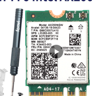

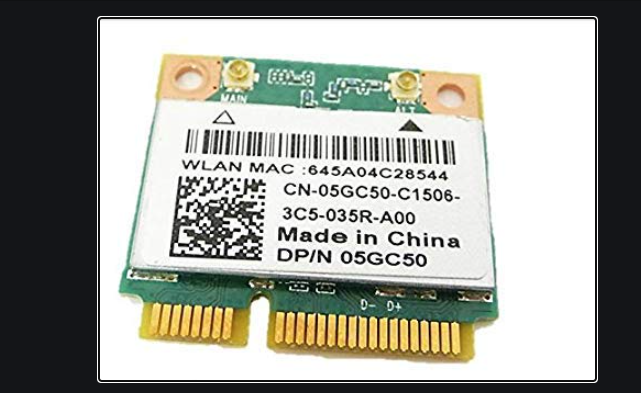

επισης ενα laptop παλιο που εχω θελω να αλλαξω κ εκει το wifi του αλλα βλεπω οτι διαφερει η υποδοχη. εμένα είναι καπώς  ετσι image.png.2e3d3f32d39838274fc73190ae90fe9f.png
ενω βλεπω οι wifi 6 ειναι ετσι
ξέρετε υπάρχει τρόπος? κάποιος ανταπτορας?

Για αλλαγή κάρτας δικτύου στα laptop πρώτα βλέπετε τι έχετε στο δικό σας laptop μετά αγοράζεται. Δεν είναι όλες κάρτες ίδιες . Παρακάτω εικόνες με διαφορές. Θα βρείτε ένα σορό στο Aliexpress. Ζημιά δεν μπορεί να γίνει εκτός αν δεν πιάνουν τα χέρια μας.
694E61CB-27B2-4297-987B-D4E9DF2DD8C7.jpeg.f6bfbcd8883944ccf9096e663795373a.jpegE140D1A5-260C-46E7-B8AC-2E6F155355A1.jpeg.329c7129c5a9a2bf905261ea3d014ed5.jpeg
Επεξ/σία από timos81
