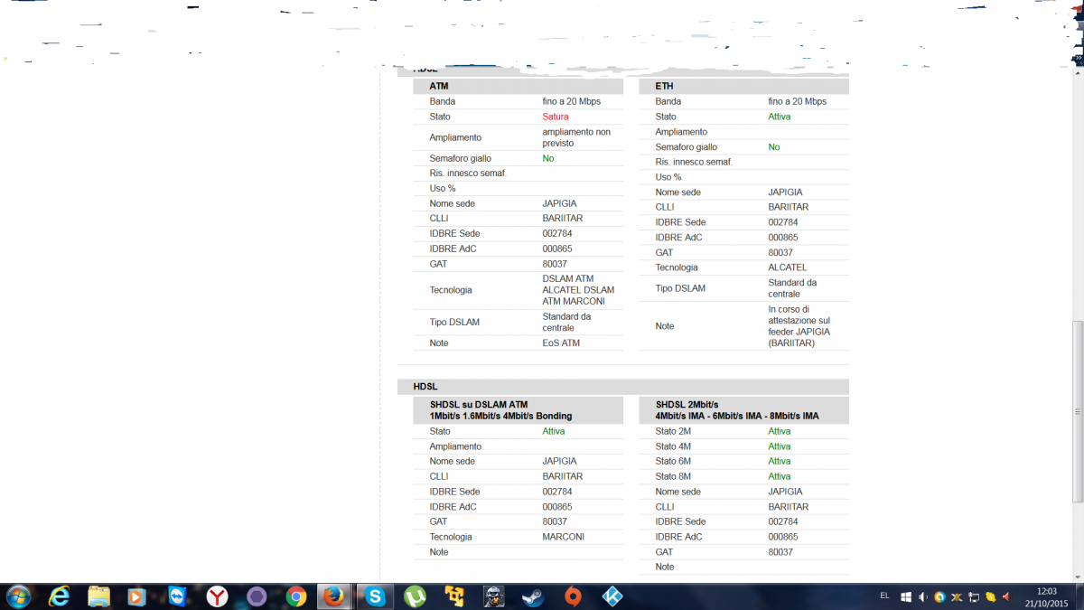

η φωτογραφια τι ειναι?γραφει alcatel αλλα γραφει και marconi που marconi dslam εχω δει σε αστικο κεντρο αλλα δεν ξερω ποιου παροχου ηταν/ειναι.εχω και τετοια φωτογραφια στο θεμα για το adsl στην υπογραφη.
η γραμμη δεν ειναι στην ελλαδα,ειναι στο εξωτερικο.ιταλια συγκεκριμενα.
η wind/infostrada εδω χρησιμοποιει alcatel dslam,αλλα και marconi.ξερουμε τι chipset χρησιμοποιουν τα marconi?
η φωτογραφια δειχνει την καλυψη xdsl της περιοχης,σε ποιο dslam συνδεομαστε ,που ειναι ,κλπ...

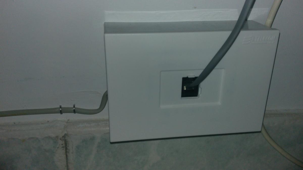

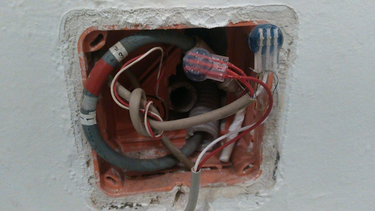

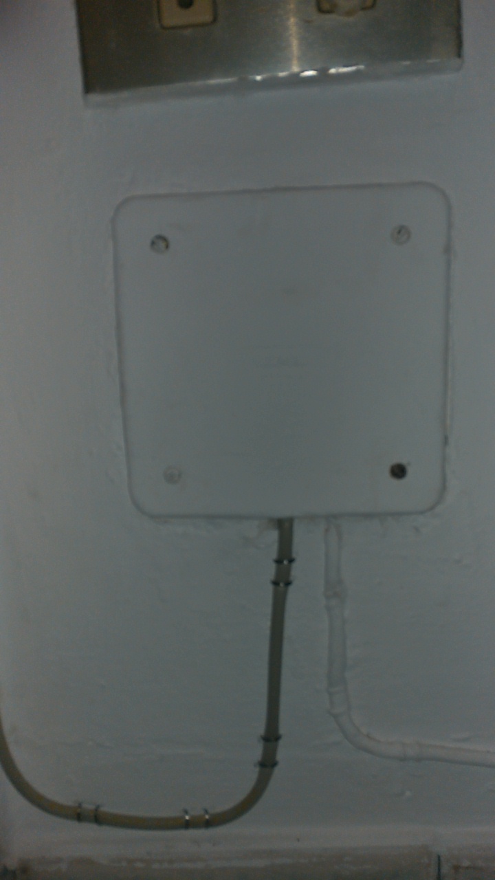

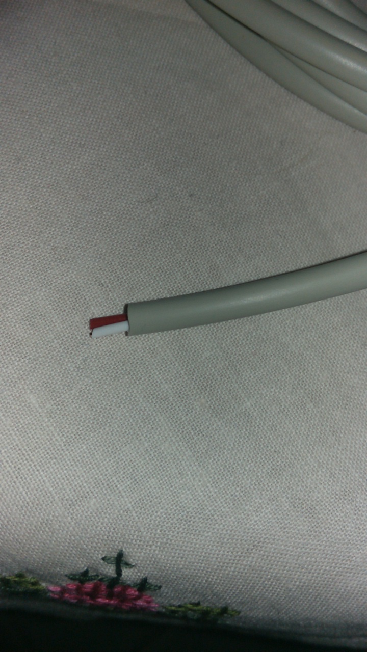

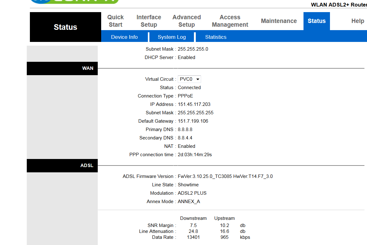

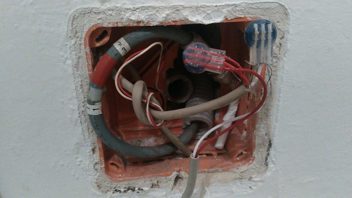

απο την κεντρικη πριζα τηλεφωνου,ο τεχνικος μου τραβηξε καλωδιο ~15μετρα σε αλλη πριζα rj11.εκει συνδεω το καλωδιο τηλεφωνου καρφωτο στο μοντεμ.ειναι ενταξει η καλωδιωση ετσι?υπαρχει κατι αλλο που θα μπορουσα να κανω?)
edit:πηρα τηλεφωνο και φυσικα η κοπελα δεν ηξερε να μου πει σε τι dslam ειμαι συνδεδεμενος.μου ειπε ομως οτι το dslam ειναι 15αρι max.
επισης εκεινη εβλεπε αλλες τιμες απο αυτες που βλεπω εγω στο ρουτερ μου.δλδ:line attenuation 19-21
snr:17,ενω εγω βλεπω 24.8 και 7.5 αντιστοιχα.
μου ειπε οτι η γραμμη ειναι εξαιρετικη και πιανω το max που δινει το dslam.
τι συμπεραινουμε απο αυτο τωρα?? :-) :-)

καλησπερα,
λοιπον, τα στατιστικα που δειχνει το baudtec ειναι αυτα.φωτο1
οι αλλες φωτογραφιες δειχνουν τι ειδους καλωδιο χρησιμοποιηθηκε,πως ξεκιναει απο την πριζα(δεν ειχα μικρο κατσαβιδι πλακε για να την ανοιξω) και η καταληξη σε εξωτερικη πριζα rj11( 15μετρα μετα)οπου εκει συνδεεται μονο το ρουτερ.δεν υπαρχουν τηλεφωνικες συσκευες,συνεγαρμοι κλπ.ουτε φιλτρο χρησιμοποιησα αφου παει κατευθειαν στο ρουτερ..
