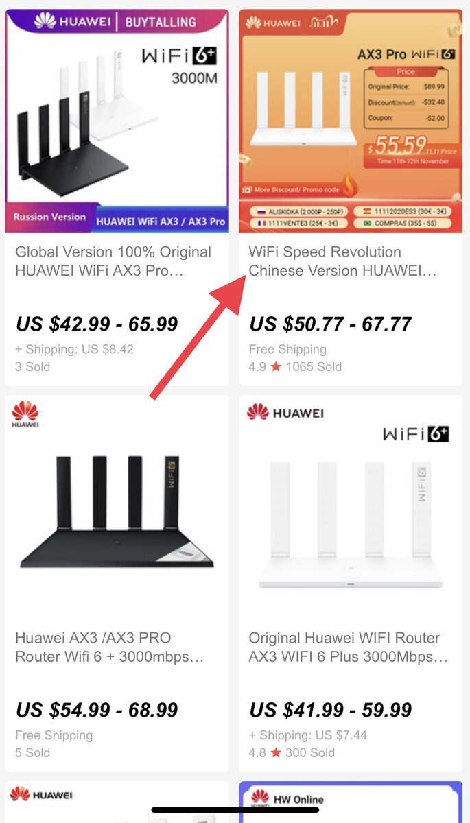

Δεν βρήκα κάπου που να γράφει CN η global version στο συγκεκριμένο. Στην Κίνα πουλάνε 2 εκδόσεις Pro: 1 έκδοση για κινεζική αγορά , δηλαδή CN και 2 έκδοση global που προορίζεται για εκτός Κίνας και την ίδια πουλάνε και στην Ελλάδα είδα .
Δες εικόνα από Aliexpress με κόκκινο βελάκι δείχνω
5 λεπτά πριν, timos81 είπε
Ναι ναι κατάλαβα. Γράφουν και στις ερωτήσεις που υπάρχουν για το προϊόν και λένε πως είναι η κινεζική έκδοση με Chinese firmware. Και το ρουτερ έρχεται με plug του για κινεζική πρίζα. Στέλνουν ευρωπαϊκό αντάπτορα
Τότε μια χαρά όλα
