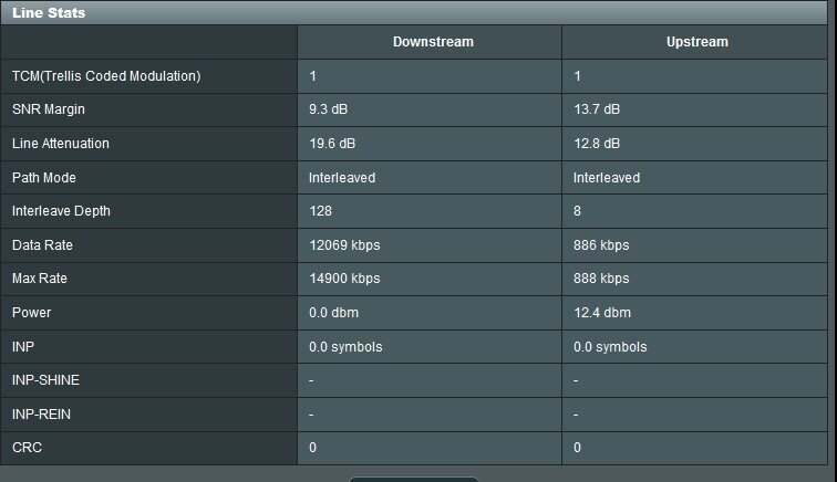

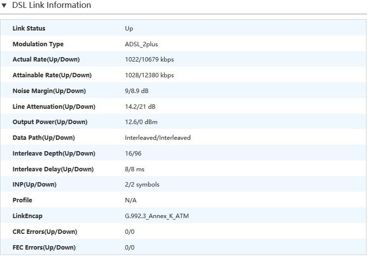

Χαιρετώ τη παρέα. Είχα Wind ADSL και έκανα αίτηση για Wind VDSL 50άρι και μου έδωσαν και εμένα το πονεμένο ZTE H268N modem/router. Μέχρι πρότινος είχα το Asus DSL-N14U το οποίο κλείδωνε στα 12069 και 886 Down & Up αντίστοιχα. Διαβάζοντας αυτό το θέμα, είπα να συνδέσω άμεσα το ZTE παροπλίζοντας το Asus για να μην έχω καθόλου downtime εφόσον υποστηρίζει και αυτό ADSL. Το ZTE κλείδωσε στα 10679 και 1002 Down & Up αντίστοιχα...!!!
Έχοντας κατά νου ότι δεν έχω καν σταθερό τηλέφωνο στο σπίτι - και δεν με ενδιαφέρει να αποκτήσω - και ότι έχω το TP-Link Archer C6 να εκτελεί χρέη router, ποιο modem θα μου προτείνατε για να συγχρονίζει όσο το δυνατό καλύτερα; Με άλλα λόγια, θέλω ένα modem να αντικαταστήσω το σάπιο ZTE που μου έδωσε η Wind χωρίς να με ενδιαφέρει τι WiFi θα έχει μιας και θα γίνει disabled από την αρχή ή το αν θα υποστηρίζει Wind TV, Wind VoIP ή δεν ξέρω εγώ τι άλλο... Είδα να γίνεται κάμποσες φορές αναφορά στο TP-Link Archer VR400 V2 σε αυτό το θέμα. Υπάρχει κάποια καλύτερη πρόταση ή να αγοράσω αυτό; Η μόνη απαίτηση πέρα από το καλύτερο δυνατό συγχρονισμό είναι να έχει τουλάχιστον μία Gigabit θύρα για να κουμπώσω πάνω το router μου. Τέλος, σκοπεύω να αναβαθμίσω σε 100άρα Wind Fiber άμεσα.
