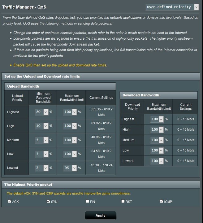

54 minutes ago, haris013 said:
είναι λίγο περίεργο, έχει έτοιμα services (όπου δεν περιλαμβάνουν το VoiP) πάνω και μετά έχει ip + weight, απλά δεν καταλαβαίνω πως ορίζεις την προτεραιότητα. Θα το ψαχουλέψω λίγο και αν δεν θα στείλω screenshots από το web interface.
λογικα θα σε αφηνει να φτιαξεις και Custom rules. σε καποια υπαρχει ενα Priority απο 0 εως 7  με το 0 να ειναι το πιο μικρο priority
select a priority from 0 (low priority) to 7 (high priority). αλλιως να δουμε το Manual για το μοντελο που εχεις.

18 ώρες πριν, poulinos είπε

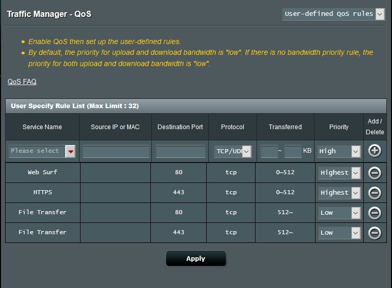

λοιπόν, παραθέτω 2 screenshot με τις default ρυθμίσεις που έχει για QoS, θέλω απλά να έχουν προτεραιώτητα τα VoiP πακέτα χωρίς να χαλάσω τη ροή του υπόλοιπου δικτύου.
Η πρώτη ρύθμιση που μου δίνει είναι να επιλέξω το bandwith της γραμμής μου, έπειτα είναι με την σειρά τα 2 screens κάτω.
Ποιες πόρτες χρησιμοποιείς για τα πακέτα SIP και RTP στο PBX που έχεις στήσει;
Ας πούμε ότι για SIP είναι η στάνταρτ 5060 UDP και RTP οι 4000-4200 UDP.
Δημιουργείς 2 νέους κανόνες (SIP και RTP) με αυτές τις πόρτες αντίστοιχα, πρωτόκολλο UDP και μέγιστη προτεραιότητα. Στο Transferred βάλε 0-512.
χρησιμοποιώ source ip την διεύθυνση του κέντρου ή παίζει και χωρίς να δηλώσω source ip?
Σε περίπτωση που γίνεται downloading από κάποιο client θα περιοριστεί για να έχει προτεραιώτητα το VoiP?
Επεξ/σία από haris013
α. Δεν χρειάζεται το source.
β. Αυτή είναι η λειτουργία του QoS. Δίνει μέγιστη προτεραιότητα στα πακέτα που θέλουμε και έχουμε ορίσει, εξασφαλίζοντας ότι αυτά θα τραβούν το μέγιστο bandwidth που τους έχουμε αποδώσει, αδιαφορώντας τι ζητάνε οι άλλες εφαρμογές ή πρωτόκολλα.
rules με τα ports που χρησιμοποιει η καθε εφαρμογη φτιαχνεις στην ουσια.εκτος αν σου εχει αλλου επιλογη να δωσει Πχ full priority Σε οτι ζηταει η χ συσκευη με την ταδε ip ή την ταδε mac address
θα πρεπει να εξυπηρετησει πρωτα αυτον που εχει την υψηλοτερη προτεραιοτητα και μετα τους υπολοιπους αναλογως με την προτεραιοτητα που εχει ο καθενας.
