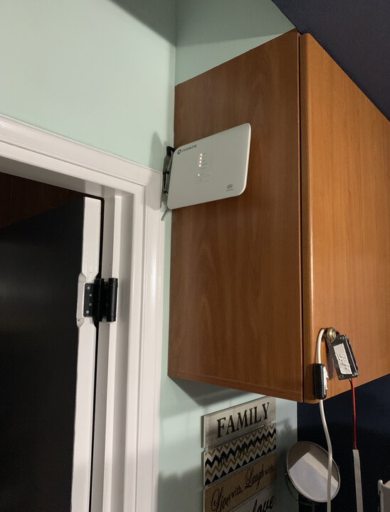

Καλησπέρα φίλε. Να σε ρωτήσω. Έχω το speedport στο σπίτι τώρα, με 100αρα γραμμή. Μερικές φορές, χάνω το WiFi σήμα, ας είμαι και ούτε 3 μέτρα μακριά σε ανοιχτό χώρο. Αγόρασα το tp-link vr900 χωρίς να ξέρω ότι δεν είχε υποδοχή για phone1/2, τότε δεν δούλεψε το σταθερό στο σπίτι. Υπάρχει λύση η πρέπει να πάω με το fritz 7530; Και αν πήγαινα με το fritz, είναι plug and play, η θέλει μερικά βήματα; Ευχαριστώ πολύ!
αν υποθεσουμε οτι εχεις cosmote τοτε εχεις πολλες λυσεις.
α. βαζεις το fritz και παιζει.στην χειροτερη την πρωτη φορα θα χρειαστει να μιλησεις με cosmote για την τηλεφωνια.μετα θα παιζει αυτοματα.
β.κρατας το vr900 καιτο βαζεις μπροστα να κανει τον συγχρονισμο να κανει το wifi να κανει τα παντα εκτος απο την τηλεφωνια.το speedport θα μπει πισω απο το tp lin vr900 και θα ειναι μονο για την τηλεφωνια.ρυθμισεις εχει σηκωσει ο @jkoukos
γ.μπορεις να ζητησεις το speedport plus(οχι οτι παλι ειναι κατι το τρελο).
δ.το Fritz 7530 εχει το καλο οτι ειναι Super vectoring 35b και οτι θα ειναι ολα σε ενα.
Οχι πολυ καλο θα ελεγα...... γιατι δεν αστειευεσαι με τη παρτη σου μονο μιας και εχεις τομσον?............... εγω θα εκλαιγα στα γελια αν ειχα τομσον.

Αν βλέπεις τ φοτο που ανέβασα, έχω το speedport plus. Δίπλα είναι το δωμάτιο μου, που μερικές φορές μου πέφτει σήμα WiFi. Το Fritz έχει καλύτερο σήμα WiFi, στα 5Ghz; Χρησιμοποιώ το 5Ghz για τα περισσότερα στο σπίτι, και το 2.4 για  smart λάμπες και τέτοια πράγματα. Το σπίτι μου δεν είναι μεγάλο. 55τμ. Με ενδιαφέρει μα βάλω το φριτζ, η να βάλω μια repeater σε μια πρίζα και τελειώνει τ θέμα;
Καλυτερο ασυρματο απο το SP plus εχω δει καπου στη ΝΑΣΑ μονο να εχουν. Οχι το fritz δεν εχει καλυτερο ασυρματο. Ενα νορμαλ ρουτερακι που παιζει καλα ειναι. Το SP plus παιζει σαφως καλυτερα σε ολα.

Έχω δοκιμάσει και το 7560 και το sp... Το 7560 πολύ καλύτερη κάλυψη μέσα στο σπίτι.
