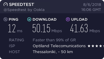

4. Συνδέομαι ενσύρματα με καλώδιο ethernet cat 5e. Επισης να συμπληρώσω ότι δεν είναι θέμα ταχύτητας. Όταν κάνω speedtests στα καπάκια όλα είναι οκ. Είναι στιγμιαία lag spikes. Σε ping tests δεν έχω θέματα. Έχω αφήσει ping test 20 λεπτά και όλα ήταν καλά.
