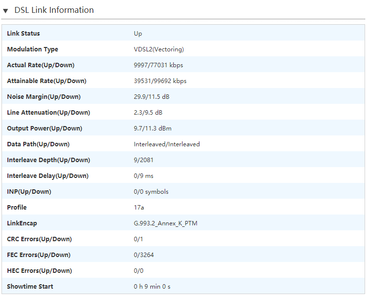

Καλησπέρα,
Αυτή την στιγμή έχω το ΖΤΕ Η168Ν και θέλω να κάνω μια αναβάθμιση. Ο πρώτος λόγος είναι οτι θα ήθελα ένα καλύτερο WiFi. Ο δεύτερος έχει να κάνει απλά με το sync.
Αυτή την στιγμή συγχρονίζω σε αυτά που φαίνεται απο κάτω. Παλιότερα είχε φτάσει στα 90+ αλλά έπεσε σιγά σιγα. Από αποψη καλωδίωσης ξέρω οτι δεν είναι και η καλύτερη αλλά ποτε δεν είχα πρόβληματα με αποσυνδέσεις κτλ αλλά δεν ξέρω κατα πόσο φταίει για την ταχύτητα.
Οπότε ελπίζω ότι με ένα άλλο ρουτερ θα βοηθούσε.
Έχω δει και σκεφτόμουν για το VR900 v2 ή το AC87VG κυρίως για το 35b.
Η ερώτηση, υπάρχει κάποια περίπτωση να βοηθήσει το νεο router και στο sync όπου σκέφτομαι να παω για το Asus ή κάτι παρόμοιο με υποστηριξη  35b ή να κοιτάξω κάτι γύρω στο price range του VR900.
Επίσης, άλλη μια γρήγορη ερώτηση, απο το screenshot φαίνεται να λέει VDSL2 (Vectoring) αλλα σαν Encapsulation δεν είναι gvector. Είναι φυσιολογικό ή δεν έχει γυρίσει ακόμα η καμπίνα. Απο το modulation το έχω γυρίσει μονο σε vectoring και συγχρονίζει έτσι.

Η σωστή εσωτερική τηλεφωνική εγκατάσταση είναι το Α και το Ω, ειδικά όσον αφορά τις μεγάλες ταχύτητες του VDSL. Αν θέλεις το βέλτιστο, φρόντισε να ισχύει πρώτα στην εγκατάστασή σου. Όπως βλέπεις στα παρακάτω σχέδια, το DSL σήμα χωρίζεται από το αντίστοιχο DSL, αμέσως μόλις το καλώδιο μπει στο σπίτι (συνήθως στην 1η πρίζα) από τον κατανεμητή της οικοδομής κι έτσι δεν έχουμε άσχετες παράλληλες συνδεσμολογίες και αχρείαστα φίλτρα πριν τα τηλέφωνα.
Η ένδειξη του Encapsulation είναι άσχετη με το Vectoring και είναι σωστή εφόσον έχεις VDSL.
