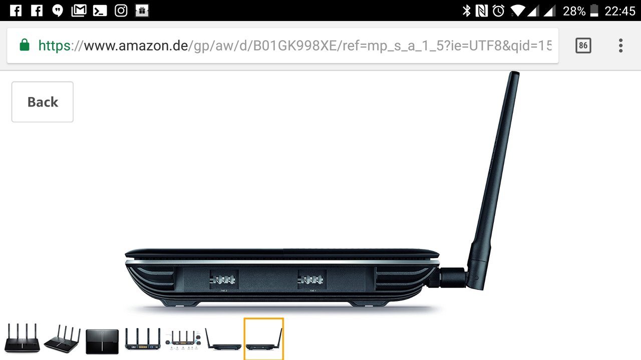

Στις 12/18/2017 στις 11:52 ΜΜ, konstantin79 είπε
αφού τα "έσπρωξες" γιατί δεν τσίμπαγες το VR600v να έχεις και το voip
πάντως είναι όπλο. εγώ με το vr200 και είμαι σουπερ
To VR600v (ή 900) πού μπορώ να το βρω?
Στο Amazon UK έχει διαφορετική υποδοχή τηλεφώνου
Επεξ/σία από orfeas76
1 ώρα πριν, orfeas76 είπε
από οτι βλεπω το 600v μόνο 3 μαγαζια το έχουν. πλαισιο, eshop κλπ εχουν το απλο. για το 900 μονο το απλο βλέπω.
https://www.skroutz.gr/s/10645009/TP-LINK-VR600v-v1.html
επισης amazon.de αλλά γενικα δεν ξέρω τιμές που παίζει και αν είναι νορμάλ
https://www.amazon.de/s/ref=nb_sb_ss_i_7_10/261-3488037-2292318?__mk_de_DE=ÅMÅŽÕÑ&url=search-alias%3Daps&field-keywords=tp+link+vr900v&sprefix=tp+link+vr%2Caps%2C205&crid=94Y0YDTFWSB8
Επεξ/σία από konstantin79
Τα φισακια του τηλεφώνου στο πλάι τα είδες?
Δεν είναι RJ-11
Και στο skroutz και στο Amazon.de
επίσης στις υπόλοιπες φωτο, εκεί που δείχνει την πίσω πλευρά φαίνεται καθαρά το φις που έχουμε εμεις. οποτε θεωρω οτι δεν εχει θεμα.
Ομως ΟΛΕΣ οι φωτο των μαγαζιων του skroutz εχουν το γερμανικο μοντέλο FON1 FON2 κτλ.
Το ότι υποστηρίζει DECT σημαίνει ότι δεν χρειάζεται καν καλώδιο? Το ρούτερ παίζει και το ρόλο βάσης DECT?

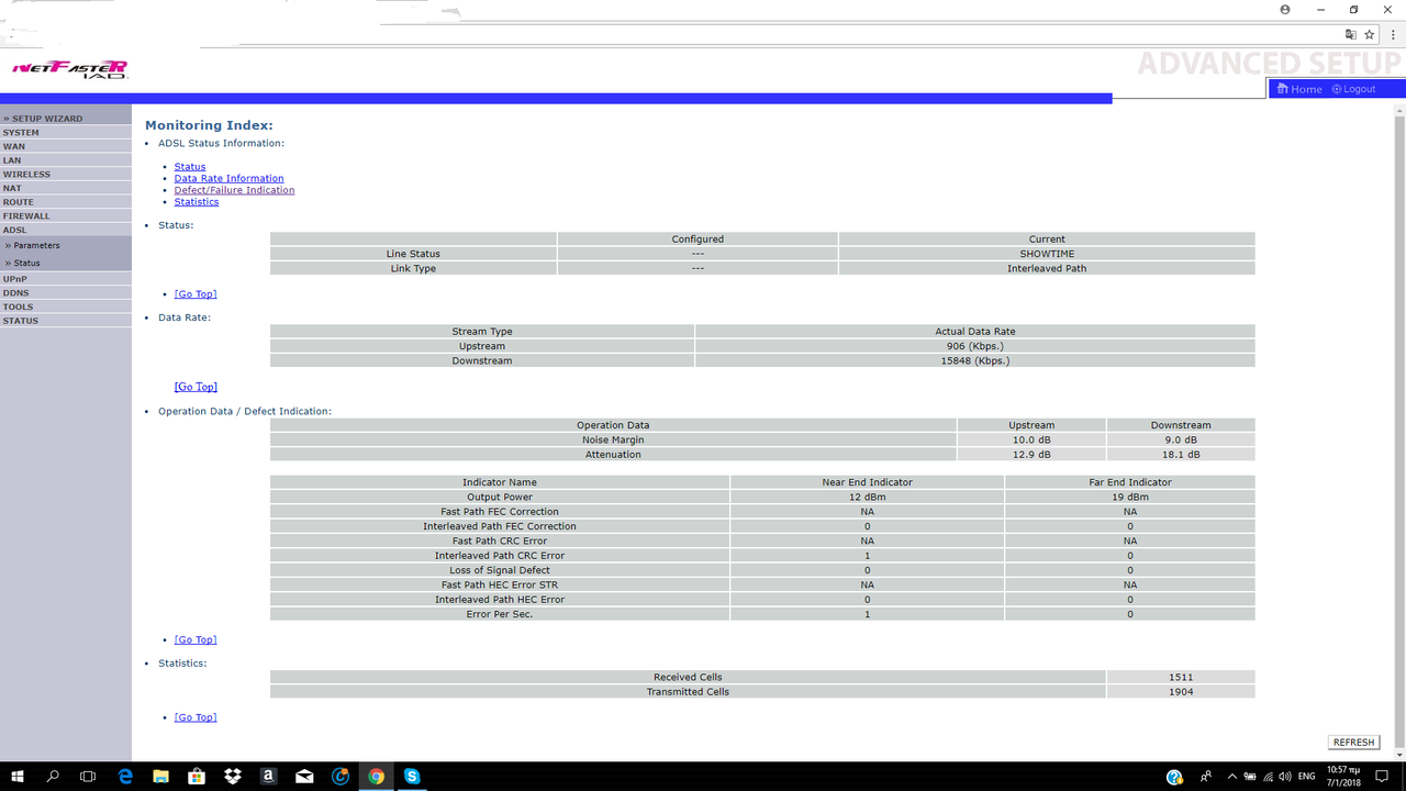

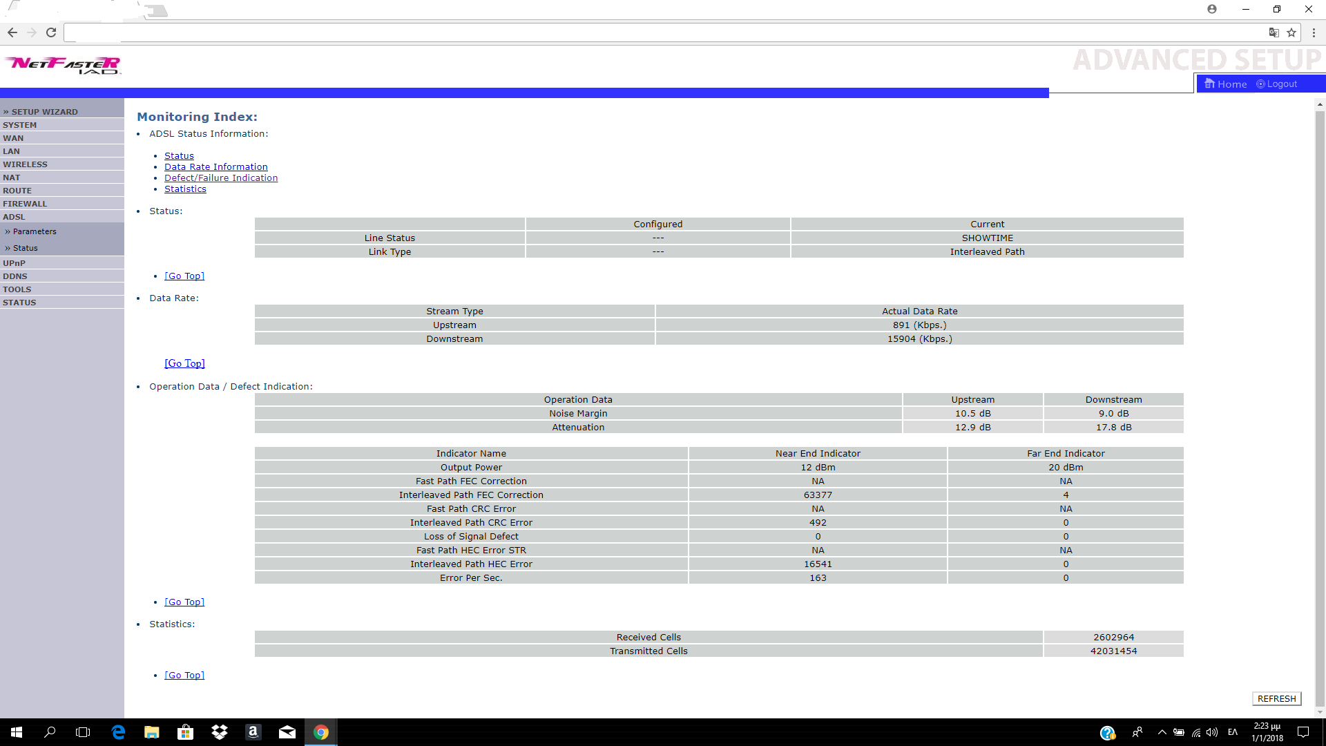

Στις 5/1/2018 στις 12:27 ΜΜ, grand techie είπε
Δεδομενων των noise margin σου δεν θα σου προτεινα να ριξεις το SNR στα 6db (καποιοι παροχοι το κανουν οχι ολοι). Αντε να ανεβεις 2 mbps και να εχεις θεμα με choke και loss στην γραμμη λογο του θορυβου. Ειδικα εφοσον παιζεις online games θες 9αρακι snr.
Σου παραθέτω τη σελίδα του ρουτερ μου με την καρτέλα ADSL->STATUS να δεις τον θόρυβο και τον συγχρονισμό. Βέβαια κάποιες φορές,ο θόρυβος πέφτει στο NOISE MARGIN στο DOWNSTREAM,μια φορά μάλιστα είχε φτάσει 5,5db. Θα πρότεινες ένα aftermarket ρουτερ για μεγαλύτερο συγχρονισμό η θεωρείς με αυτό που έχω της εταιρείας είναι επαρκές; Από όσο έψαξα πάντως,είδα πως ένα aftermarket ρουτερ πιάνει καλύτερο συγχρονισμό από το εργοστασιακό.
