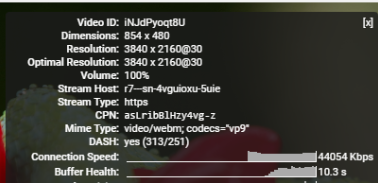

Τις τελευταιες μερες εχω βαλει vdsl ταχύτητές στο σπιτι μου. Μου δώσανε το ρούτερ ZXHN H168N και
παρατήρησα οτι μου δίνει ταχύτητα καπου 46 mbps αλλά μου τη δίνει με εναλαμπες .Όχι ότι κατεβαίνει η ταχύτητα αλλά είναι σαν
να μου στέλνει και μετά να σταματάει και μετά πάλι το ίδιο με αποτέλεσμα να μοιάζει να το wifi να ερχετε στις συσκευές με κυματα. Αυτο το κατάλαβα όταν πήγα στο youtube να δω κάποια 4k samples και ειδα τα εξής αποτελέσματα (αυτό γίνεται και οταν κατεβάζω κάτι)
αυτό που με ανησυχεί είναι ότι με το παλιό μου ρουτερ στην ίδια σύνδεση ειχα σταθερό network activity
πείτε μου κι εσείς έχετε κάποιο παρόμοιο πρόβλημα και αν ναι πως το λύσατε.Μήπως θα πρέπει να προχωρήσω στην αγορά ενός καινούργιου router?
σημείωση για να βρεις το μενού αυτό θα πρέπει να πατήσεις το δεξί κλικ πάνω στο βίντεο και μετά να βρεις τα στατιστικά
