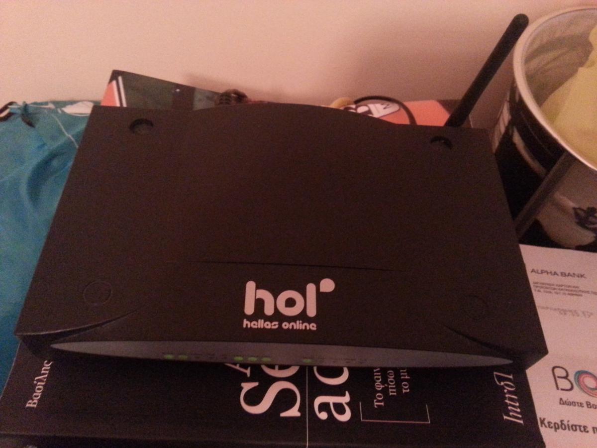

Ξέρει κανεις τι τσιπάκι εχει το νετφαστερ ιαντ που έδινε η χολ πριν πολλα χρονια?
Με το συγκεκριμένο κλειδώνω ενα μέγα πιο πανω απο το ζτε του παρόχου.Λογικα συνεργάζεται καλυτερα με το dslam.Κι επειδή τα εχει παίξει και ειναι να κανω αγορα αναγκαστικά λέω να πάρω κατι που να συργαζεται καλα και να μην πάρω κατι στην τύχη.οποια βοήθεια καλοδεχούμενη...Ευχαριστω.

Infineon PSB7200ZDW

Σ´ευχαριστω...Θα το ψάξω.Βασικα δεν ειμαι σίγουρος ποιο ειναι το τσιπ του dslam αλλα ειδα οτι με το νετφαστερ ιαντ κλειδώνω πιο πανω απο αυτο του παρόχου και γι'αυτό ρώτησα.
