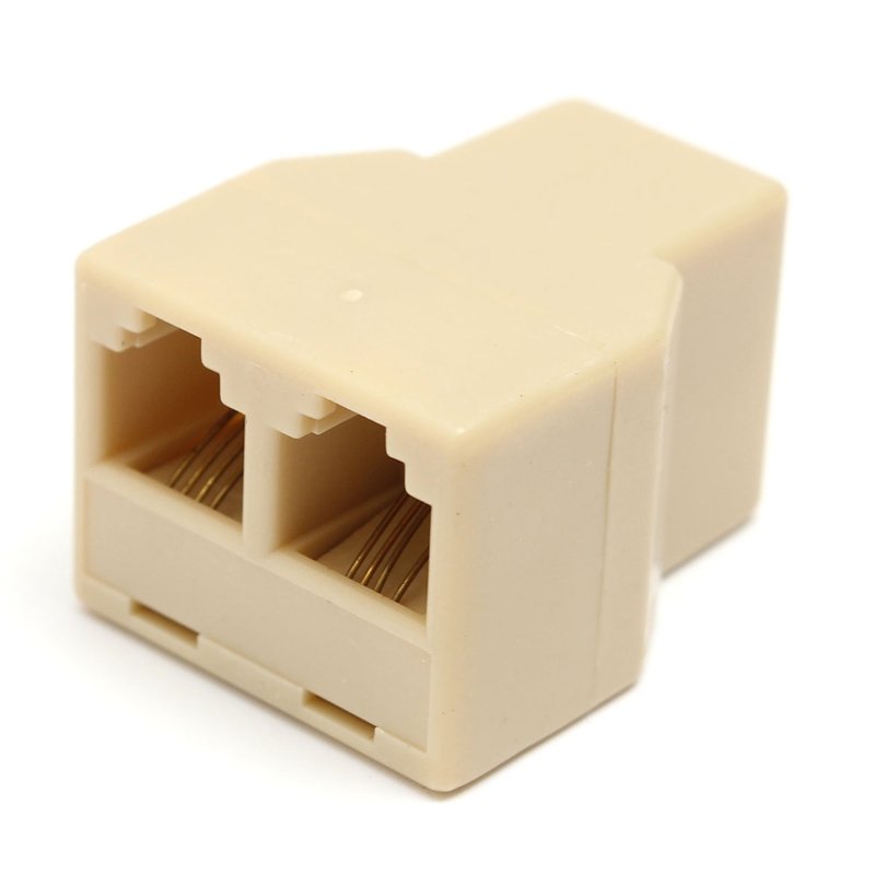

Επίσης, μπορείς να χρησιμοποιήσεις και την πρίζα στην οποία έχεις συνδέσει το ρούτερ, πριν το σπλίτερ θα βάλεις κάτι τέτοιο που δείχνω στο τέλος (περιλεμβάνεται στην συσκευασία του ρούτερ του ΟΤΕ), στο ένα θα συνδέσεις στο σπλιτερ και στο άλλο μια τηλεφωνική συσκευή.

Με λίγα λόγια το τηλέφωνο του δωματίου μου (χωρίς φιλτράκι υποθέτω) μπαίνει καρφωτο στην Phone 1 εισοδο/έξοδο του ρούτερ και την Phone 2 είσοδο/έξοδο του ρούτερ την συνδέω στο phone του splitter, σωστα?
Ακριβώς. Στην ουσία το phone2 δίνει τόνο/τάση στις πρίζες για να πιάνουν και τα υπόλοιπα δωμάτια (σε όποια έχεις πρίζα).
