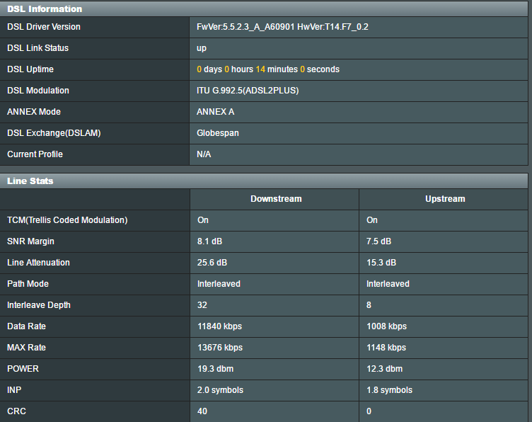

Λοιπον,επειτα απο την αγορα του ASUS DSL-AC52U μπορω να πω οτι το σημα σε συγκριση με το ZTE H108N εχει τεραστια διαφορα.Αψογο στο μενου και τις ρυθμισεις του και πανευκολο στην εγκατασταση!
Ενδεικτικα ανεβαζω καποια custom settings σε συγκριση με το ΖΤΕ. Δεν εχω βρει ακομα τα βελτιστα!
Μπορει καποιος να μου εξηγησει τι ειναι τα crc errors και αν υπαρχει καποιο αποδεκτο ποσο λαθων ανα καμποσο χρονο?

2Mbit Πεσμένος είσαι λόγω άλλου chip δυστυχώς.
οσο για τα crc είναι λογικό να υπάρχουν.Το αποδεκτό θα ηταν να βρίσκονται στο μηδεν αλλα δεν ειναι ποτέ εφικτό.
Εφόσον δεν έχεις αποσυνδέσεις και πτώση της ταχύτητας(να κάνει βουτιές δλδ)είσαι καλά.
εγω πχ εδώ και 2 μέρες έχω 56Κ CRC errors αλλα εχω κατεβάσει κοντά 20 γιγα δεδομένα απο τότε.

Το γεγονος οτι ειμαι 2 mbit κατω δεν λεει τιποτα :P Καταφερα να φτασω και actual data rate με αλλο SNR στα 17800 αλλα εκει ειχα 50 crc το λεπτο.. Οποτε και αλλαξα ρυθμισεις. Κατα τα αλλα καμια αποσυνδεση εως τωρα ουτε βουτιες στις ταχυτητες
. Εχω καλεσει τεχνικο btw να τσεκαρει τις καλωδιωσεις μηπως λογω καιρικων συνθηκων Πατρας και χρονολογιας της πολυκατοικιας εντοπισει κατι ασυνηθιστο.
λογικό,με snr κάτω του 6(αντε πες 5)η γραμμή γίνεται τρομερά ασταθής.
οπότε βάλε snr 6 και άστο όπως είναι.

crc,fec,hec θα εχεις παντα.το βασικο ειναι να ειναι φυσιολογικα.τωρα το φυσιολογικο ειναι να μην ανεβαινουν κατα χιλιαδες.εχω δει πχ Fec Να ανεβαινουν ανα χιλιαδες ανα second.επισης μπορεις να πειραξεις το margin απο το asus.αν εχεις πολλα errors θα το καταλαβεις απο Margin Να πεφτει απο αποσυνδεσεις απο προβληματα σε downloads και διαφορα τετοια.μεχρι και απο την πραγματικη ταχυτητα που θα βλεπεις.δεν υπαρχουν ακριβως βελτιστα.το margin μπορεις να πειραξεις.ολα τα αλλα ειναι τα κλασσικα vpi 8 vci 35 pppoe/llc.

λογω Margin επισης.το ενα ειχε Margin 6 το αλλο Margin 8 Σαν καποιος να αλλαξε Profile εκτος αν το πειραξε ο ιδιος μεσα απο το asus και το ανεβασε.
αν δεν ριξεις το snr κατω απο 4-3 λογικα θα εισαι ενταξει.

Καποιοι το πανε και πιο χαμηλα.εξαρτατε την γραμμη που εχεις βεβαια.αν ειναι καλη θα παιξει και κερδιζεις καμποσο σε ταχυτητα.αν εισαι μακρυα περα οτι γινεται ασταθης οπως ειπες δεν κερδιζεις και τρελλη ταχυτητα.

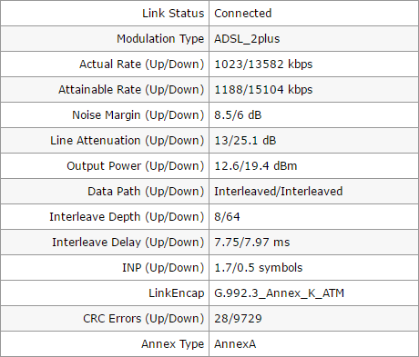

Καλησπέρα!
Ένας φίλος εχει το netfaster iad με Hol συνδεση.
Αυτά ειναι τα statistics της γραμμής του:
Σκέφτεται να παρεις το asus modem/router απο wind με 35€. Φανταζομαι το τωρινο netfaster είναι της πλάκας, σωστα;
Η γραμμή του είναι καλή;

να ζητησει 6 margin και θα παρει 2 με 3 Mbit ακομα.ειναι με το default που ειναι το 11αρι.δεν ειναι κατι τρελο το netfaster.σιγορα υπαρχουν καλυτερα εκει εξω.με το asus μπορει να ριξει και αυτος το snr οσο θελει αφου το υποστηριζει.θα ζηταγα 6 απο τον παροχο και μετα θα το εριχνα σε 4 για να κερδισω και αλλη ταχυτητα.
