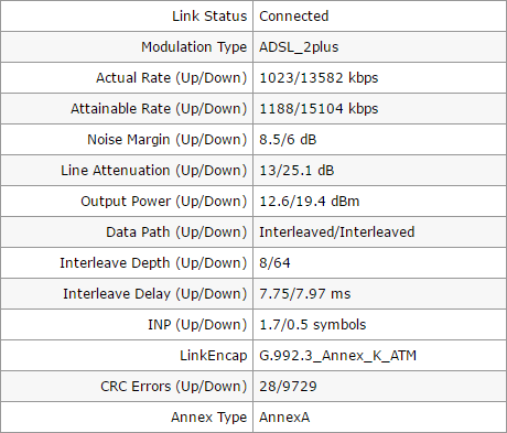

Με την σειρα μου και εγω, οφειλω να αλλαξω το ZTE H108N επειτα απ' οσα εχω διαβασει στο φορουμ. Περιληπτικα η συνδεση μου ειναι Vodafone Adsl -24mbps , στην πραγματικοτητα συγχρονιζει στα 14/1.
Γνωμη για http://www.skroutz.gr/s/4913830/TP-LINK-Archer-C2.html#specs'] ?
edit: ανεβασα απο το modem τα στοιχεια
ειναι ρουτερ και οχι adsl ή adsl/vdsl router.
μπορεις πχ να πας στο D20 που ειναι adsl.

δεν παιζει σε adsl αυτο που εγραψες πιο πανω το tp link archer c2 εκτος αν κανεις αυτο που γραφει ο jkoukos Πιο κατω που σημαινει οτι θα κρατησεις το zte και θα παρεις και το tp link archer συν παραπανω ρυθμισεις.το 9980 παιζει και σε adsl και σε vdsl για μελλοντικη χρηση και ειναι μια καλη αγορα.στην υπαρχουσα συνδεση δεν θα δεις διαφορα αφου σαν adsl θα παιξει.θα εχεις κατι πιο σταθερο βεβαια απο το zte και με καλυτερα χαρακτηριστικα
