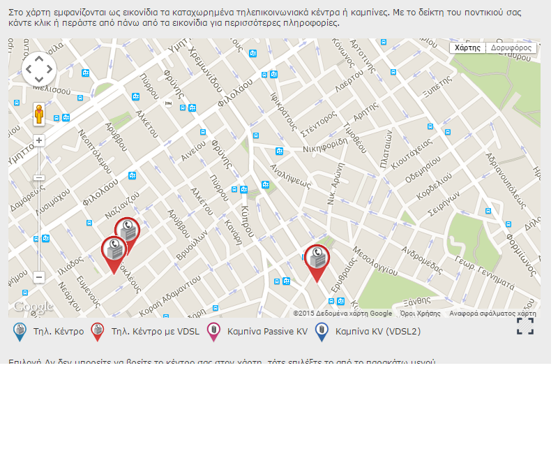

xampo_s Δημοσ. 10 Μαΐου 2015 Δημοσ. 10 Μαΐου 2015 Γεια σας παιδιά,θα ήθελα την άποψή σας για την γραμμή μου(λέω μήπως είμαι υπερβολικός.) Μένω Παγκράτι και Το router μου κλειδώνει στα 12846 kbps down και 1020 up. σύμφωνα όμως με το line attenuation (20.06 down) απέχω από το dslam 1400 περίπου μέτρα σύμφωνα με calculator σε 2 site (αν και στον χάρτη με τα dslam που βρήκα στο διαδίκτυο απέχω από το dslam Παγκρατίου περίπου περίπου 1.1 χλμ και Βύρωνα 800μ). Το θέμα είναι ότι όταν έκανα την σύνδεση έπιανα 14.000 kbps και με τον καιρό έχω πέσει στα προαναφερόμενα. Μάλιστα ήταν 1000kbps χαμηλότερα και μετά από ενόχληση στον πάροχο μου το ανέβασαν μόλις στα 12846 αντί στα 14.000. Η φάση είναι ότι όταν είχε έρθει ο τεχνικός 3 χρόνια πρίν για να ελέγξει την γραμμή μου (να κάνει μέτρηση ) είπε ότι κανονικά θα έπρεπε να πιάνω γύρω στα 17 mbps πράγμα που συμφωνεί επίσης με τα calculator που έχω δοκιμάσει στο διαδίκτυο. Μάλιστα αυτά αναφέρουν ταχύτητες πάνω από 18 Mbps για το δεδομένο line attenuation. Μπορώ να κάνω κάτι για αυτό; Πάροχος :Wind down up line stats Annex_A ,ADSL2+ , SNR margin 6.0 10.9 db Line attenuation 20.6 13.9 db Data rate 12846 1020 kbps

xampo_s Δημοσ. 10 Μαΐου 2015 Μέλος Δημοσ. 10 Μαΐου 2015 Ευχαριστώ πολύ για τις απαντήσεις. Βέβαια πάλι με "στοιχειώνει" xD αυτό που μου είπε ο τεχνικός όταν έκανε την μέτρηση και πότε δεν είδα. Τα 17mbps. Σκέφτηκα να βάλω VDSL αλλά στο site μου λέει ότι δεν είναι διαθέσιμο στην γραμμή μου

xampo_s Δημοσ. 10 Μαΐου 2015 Μέλος Δημοσ. 10 Μαΐου 2015 Και Παγκράτι να μην έχει VDSL? αν είναι δυνατόν... με +11db έπιανα +3mbps πάνω, οπότε πολύ καλός δεν είναι ούτε για αστείο... Η φάση είναι ότι ο από κάτω μου που έχει ΟΤΕ πιάνει 14mbps στο speedtest.net οπότε το ρουτερ του κλειδώνει πολυ πάνω από τα 12800kbps μου . Την στιγμή που εγώ έχω 10.6-10.9 στο ίδιο site.
