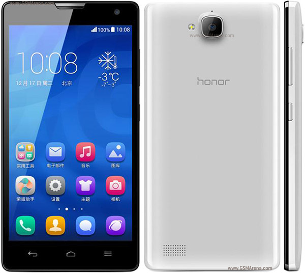

Καλησπερα σε ολους , εχω το εξης θεμα , πηρα απο το ιντερνετ το Huawei 3C και ανακαληψα πως δεν δεχομαι sms μπορω να στειλω κανονικα αλλα δεν δεχομαι καθολου και απο κανεναν. Πηγα στον Γερμανο αφου το κοιταξε ο τεχνικος μου λεει οτι μαλλον δεν υποστηριζει το δικτυο της cosmote την συσκευη για να μου στελνουν. Ερωτηση : Αφου στελνω γτ να μην δεχομαι; Επισης σε αλλα φορουμ δεν ειδα να εχει καποιος αλλος ιδιο θεμα , τι μπορω να κανω ; Ευχαριστω προκαταβολικα insomniancs!
Δεν ξερω αν ειναι αυτο που θα σου πω αλλα για δες αν το IMEI ειναι το ιδιο.
Αυτο ειναι για τις κλησης αλλα λεω μπας και κανει και για sms....
Αν εχεις δεδομένα (φωτογραφίες, αρχεία, κλπ) κάνε τα backup
Κλείνεις το κινητό και βγάζεις τη sim
Αναβεις κινητό και κάνεις επαναφορά εργοστασιακών ρυθμίσεων (θα σβηστούν όλα)
Βάζεις καρτούλα ΑΛΛΗΣ εταιρείας.
Α.Παίζει κανονικά (και sms). Αυτό σημαίνει οτι φταίει η κάρτα sim της cosmote και θέλει αντικατάσταση.
Β.Δεν παίζει (κάνεις τηλέφωνα αλλά δεν λαμβάνεις sms). Αν δεν παίζει τοτε είναι θέμα κινητου ή software. Κάνε πρώτα ΟΛΑ τα παραπάνω και αν συνεχίζεις να εχεις πρόβλημα βλέπουμε το software
