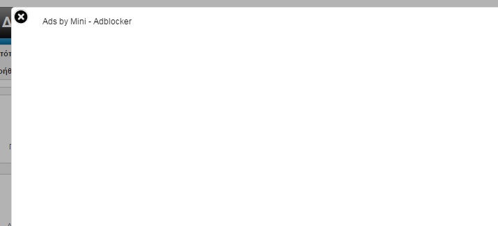

monoxromos Δημοσ. 13 Μαΐου 2015 Μέλος Δημοσ. 13 Μαΐου 2015 Παιδια παλι τα ιδια,αλλοτε μου βγαζει κατι τετοιο πολυ συχνα που βλεπετε στην επισυναπτομενη εικονα ,αλλοτε αυτό.... http://www.spartoo.gr/shoes-not-expensive.php?track_id=adcsh1214_388458&k2X1c=1http://www.spartoo.gr/shoes-not-expensive.php?track_id=adcsh1214_388458&k2X1c=1 Και εχω ενεργοποιημενο και το Bitdefender...
tsilitheo1 Δημοσ. 13 Μαΐου 2015 Δημοσ. 13 Μαΐου 2015 .....και ματα-ξαναλεω.....δεξι κλικ στην συντομευση ,πας ιδιοτητες και διαγραφεις το path...
