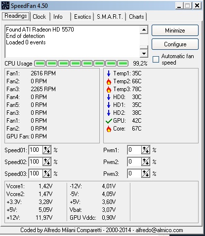

nikS Δημοσ. 10 Μαΐου 2015 Μέλος Δημοσ. 10 Μαΐου 2015 Λοιπόν, έκανα τη δοκιμή με το Cooler Master. Αφού το έβαλα, με την ευκαιρία άλλαξα και πάστα στο cpu. Για κάποιο λόγο ήμουν σχεδόν βέβαιος ότι με αυτό το τροφοδοτικό θα είχα καλύτερα αποτελέσματα. Τόσο, που πριν ξεκινήσω, έκανα enable και το Core Performance Boost στο Βιοs. Τελικά δε διαψεύτηκα. Το CM άντεξε και η διαδικασία τελείωσε μια χαρά. Max Core Temperature 61 βαθμοί. Το ίδιο μέτρησε και το Speedfun. btw. (το speedfun δίνει και μια ψηλότερη θερμοκρασία - Temp3 η οποία ξεπερνάει τους 70. Ξέρει κανείς τι είναι αυτή?). Μια τρανταχτή απόδειξη ότι δε μετράνε τα Watt στα τροφοδοτικά αλλά τα λοιπά χαρακτηριστικά τους. Κι η πλάκα είναι ότι το είχα βάλει αγγελία πολύ καιρό και δεν ενδιαφέρθηκε κανείς. Καλύτερα γιατί θα το κρατήσω εγώ τώρα. Το σίγουρο είναι ότι πρέπει να κάνω κάτι για να μειωθεί η θερμοκρασία αφού ούτε ανοιχτό θα έχω το κουτί, και ζέστες έρχονται. Σκέφτομαι να προσθέσω έναν ακόμη μεγάλο ανεμιστήρα. Εσείς τι λέτε? Ευχαριστώ όλους τους φίλους που βοήθησαν. 2

nikS Δημοσ. 13 Μαΐου 2015 Μέλος Δημοσ. 13 Μαΐου 2015 Έβαλα το καπάκι, τομ έβαλα και στη θέση του (σε κλειστό χώρο) και το ξανάτρεξα για να δω θερμοκρασίες. Φυσικά πιο πάνω. Το core temp έδειξε 68 βαθμούς θερμοκρασία του core. Μάλλον θα τον χρειαστώ τον έξτρα ανεμιστήρα. Τώρα, ξέρει κανείς τι είναι αυτό το temp3 που μετρά το cpufan και είναι 78 βαθμοί?
Sheogorath Δημοσ. 13 Μαΐου 2015 Δημοσ. 13 Μαΐου 2015 Vrm λογικά. Ψήνονται! Βάλε καναν ανεμιστήρα να ρίχνει πάνω τους! 2
AiWaaa Δημοσ. 14 Μαΐου 2015 Δημοσ. 14 Μαΐου 2015 Εισαι ψηλά στα cores χρειάζεσαι καλύτερο airflow. Το 78 λογικα ειναι θερμοκρασία σοκετ και το 66 τα vrm. Συνήθως η θερμοκρασια socket ειναι 10-12 βαθμους παραπάνω απο τα cores στους fx 1
