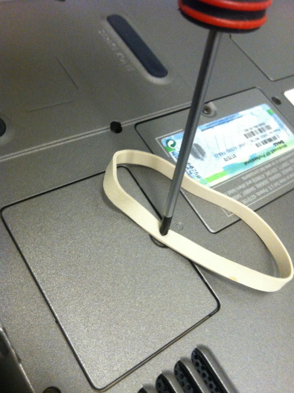

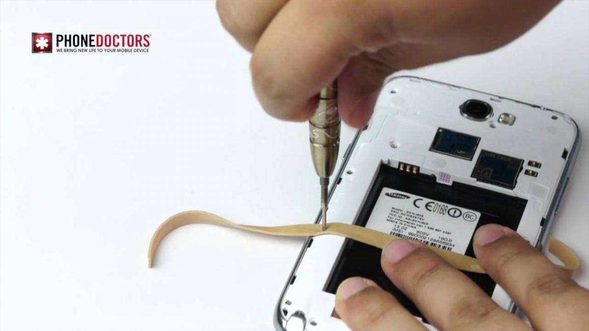

mafiozoskotsos Δημοσ. 8 Μαΐου 2015 Δημοσ. 8 Μαΐου 2015 (επεξεργασμένο) Η βίδα αν προεξέχει λίγο με μια πένσα η ένα μυτοτσίμπιδο μπορείς να την πιάσεις από πάνω και να την γυρίσεις προσεκτικά! η με τον παρακάτω τρόπο Επεξ/σία 8 Μαΐου 2015 από mafiozoskotsos
newtech Δημοσ. 8 Μαΐου 2015 Μέλος Δημοσ. 8 Μαΐου 2015 Η βίδα αν προεξέχει λίγο με μια πένσα η ένα μυτοτσίμπιδο μπορείς να την πιάσεις από πάνω και να την γυρίσεις προσεκτικά! η με τον παρακάτω τρόπο Δεν προεξεχει.. ειναι κολλημενη στο σιδηρο που εχει Η βίδα αν προεξέχει λίγο με μια πένσα η ένα μυτοτσίμπιδο μπορείς να την πιάσεις από πάνω και να την γυρίσεις προσεκτικά! η με τον παρακάτω τρόπο ΑΑΑΑ θα το δω αυριο
