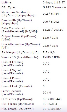

sYn Δημοσ. 7 Μαΐου 2015 Δημοσ. 7 Μαΐου 2015 Έχω το THOMSON TG585 v8 με software 8.2.7.8. Είμαι συνδρομητής στην Forthnet (έως 24Mbps). Έχει κάνα μήνα που ενώ συγχρονίζει στη σωστή ταχύτητα, τις περισσότερες ώρες της ημέρας όλα σέρνονται. Η ταχύτητα λήψης δε ξεπερνά τα 20KB/s. Η πλοήγηση καθίσταται ανυπόφορη. Τα πρωινά και μέσω torrent κατεβάζω και 200KB/s. Να έχω πρόβλημα με την καλωδίωση του σπιτιού;
mafiozoskotsos Δημοσ. 7 Μαΐου 2015 Δημοσ. 7 Μαΐου 2015 Καλησπέρα. Βλέπω ότι θεωρητικά έχεις 1700 μέτρα απόσταση από κάποιο dslam άρα θεωρητικά θα έπρεπε να είχες 12-13 mbps. Βγάλε όλες της συσκευές που έχεις συνδεδεμένες πάνω στη γραμμή (τηλέφωνα, συναγερμούς κλπ) και σύνδεσε το ρούτερ στην πρώτη τηλεφωνική πρίζα του σπιτιού μόνο του και ξανά πόσταρε στατιστικά να δούμε αν αλλάξει κάτι
selianx Δημοσ. 7 Μαΐου 2015 Δημοσ. 7 Μαΐου 2015 Νομίζω πως υπάρχει μεγάλο πρόβλημα, δεδομένου ότι τα HEC errors είναι τόσα πολλά (τα hec είναι αυτά που δε μπορεί να διορθώσει το router), και χωρίς πολύ μεγάλο uptime από ότι βλέπω στο router.Ξεκίνα δοκιμάζοντας αυτό που λέει ο mafiozos, αν και δε νομίζω να είναι μια τόσο απλή λύση. Το καλύτερο που έχεις να κάνεις είναι να επικοινωνήσεις με τον πάροχο σου, το πρόβλημα θα φανεί από τα errors και θα σου στείλουν άμεσα τεχνικό λογικά.

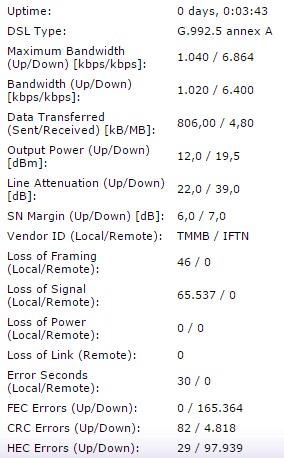

sYn Δημοσ. 7 Μαΐου 2015 Μέλος Δημοσ. 7 Μαΐου 2015 Είμαι στη κεντρική πρίζα του σπιτιού χωρίς άλλη συσκευή. Είχα συνδεθεί και απ ευθείας στο καλώδιο του ΟΤΕ με συγχρονισμό γύρω στα 7000kbps.
mafiozoskotsos Δημοσ. 7 Μαΐου 2015 Δημοσ. 7 Μαΐου 2015 Τότε μάλλον το πρόβλημα δεν είναι όντως τόσο απλό πάρε τον πάροχο τηλέφωνο όπως αναφέρθηκε και πες του το πρόβλημα
sYn Δημοσ. 7 Μαΐου 2015 Μέλος Δημοσ. 7 Μαΐου 2015 Πήρα τηλέφωνο, με έβαλε σε άλλο προφίλ. Μου είπε να ελέγξω τα στατιστικά για κανά 2 μέρες και για τυχόν αποσυνδέσεις. Δε βλέπω πάντως να διορθώθηκε σε μεγάλο βαθμό το πρόβλημα..
mafiozoskotsos Δημοσ. 7 Μαΐου 2015 Δημοσ. 7 Μαΐου 2015 Σου κατέβασαν λίγο το snr όπως σου είπαν σε 1-2 ήμερες θα δεις αν έχει διάφορα αν και δε νομίζω, μετά θα πρέπει να το δει τεχνικός ώστε να εντοπίσει αν το πρόβλημα είναι σε αυτούς η σε εσένα. αν μπορείς ρώτα και κάποιον γείτονα μήπως έχει και αυτός το ίδιο πρόβλημα και σε τι ταχύτητα συγχρονίζει.

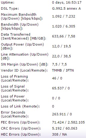

sYn Δημοσ. 8 Μαΐου 2015 Μέλος Δημοσ. 8 Μαΐου 2015 Μέχρι τώρα όλα καλά. Θα το παρακολουθήσω και το ΣΚ. Πάντως τα Errors είναι υπερβολικά πολλά..
mafiozoskotsos Δημοσ. 8 Μαΐου 2015 Δημοσ. 8 Μαΐου 2015 τα FEC errors είναι λάθη που το ρουτερ μπόρεσε να διορθώσει (FEC=Forward Error Correction). Αυτά που πρέπει να σε ανησυχούν είναι τα CRC(Cyclic Redundancy Check) και τα HEC (Header Error Check) τα οποία δεν κατάφερε να διορθώσει το ρουτερ.
