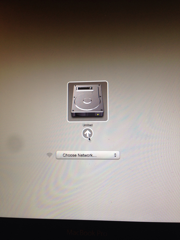

vasilis_g Δημοσ. 6 Μαΐου 2015 Share Δημοσ. 6 Μαΐου 2015 Καλησπέρα παιδια Όταν πάω να ανοίξω τον υπολογιστή μου βγάζει το παρακάτω μήνυμα Το μεσημέρι δούλευε κανονικά Συνδέστε για να σχολιάσετε Κοινοποίηση σε άλλες σελίδες άλλες επιλογές
atheatos Δημοσ. 6 Μαΐου 2015 Share Δημοσ. 6 Μαΐου 2015 Καλησπέρα παιδια Όταν πάω να ανοίξω τον υπολογιστή μου βγάζει το παρακάτω μήνυμα Το μεσημέρι δούλευε κανονικά Aν κρατώντας το alt κατά την εκκινηση συνεχιζει να το εμφανίζει πάς για σκληρό ή καλωδιοταινία.... 1 Συνδέστε για να σχολιάσετε Κοινοποίηση σε άλλες σελίδες άλλες επιλογές

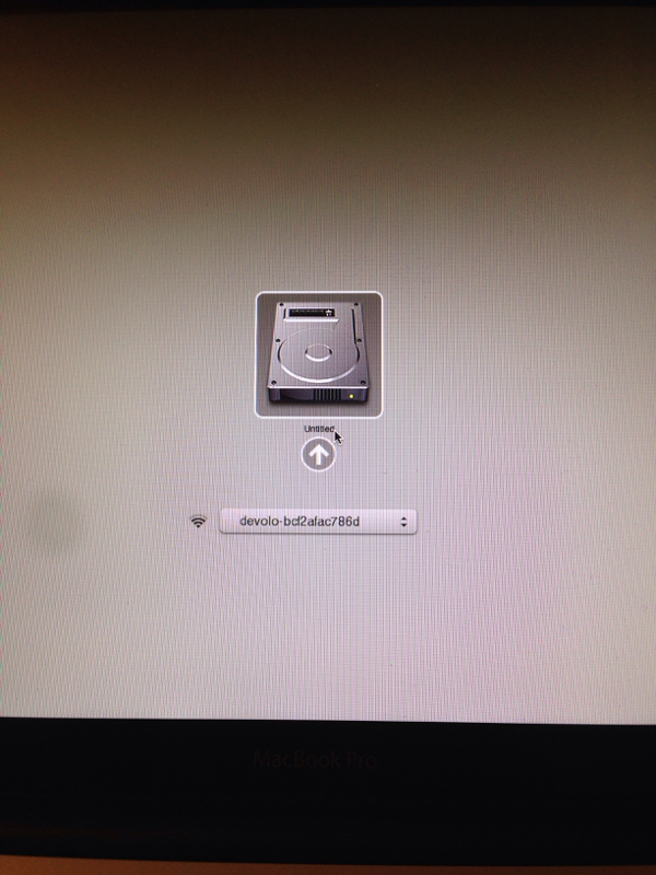

vasilis_g Δημοσ. 6 Μαΐου 2015 Μέλος Share Δημοσ. 6 Μαΐου 2015 Με το alt πατημένο γίνεται αυτό εδώ Sent from my iPhone using Insomnia Συνδέστε για να σχολιάσετε Κοινοποίηση σε άλλες σελίδες άλλες επιλογές
atheatos Δημοσ. 7 Μαΐου 2015 Share Δημοσ. 7 Μαΐου 2015 Με το alt πατημένο γίνεται αυτό εδώ : : : : Sent from my iPhone using Insomnia ξεκίνα με internet recovery mode, πατώντας Option(Alt)-Command-R κατά την εκκίνηση,γιατί απο οτι βλεπω κατι δεν πάει καλα με το σκληρό ή την καλωδιοταινία. 1 Συνδέστε για να σχολιάσετε Κοινοποίηση σε άλλες σελίδες άλλες επιλογές

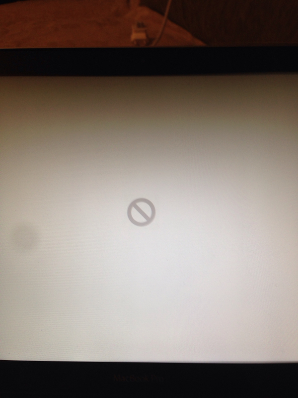

vasilis_g Δημοσ. 7 Μαΐου 2015 Μέλος Share Δημοσ. 7 Μαΐου 2015 Σήμερα δοκίμασα πολλά πράγματα μέχρι και τον δίσκο έβγαλα και τον έβαλα σε άλλον υπολογιστή Τελικά δεν τα κατάφερα και τώρα κάνω format Ενώ έκανα κανονικά φορματ τον δίσκο και κατέβασε το λογισμικό OS X από το ίντερνετ οταν εκανε επανεκκίνηση ο υπολογιστής μου έβγαλε Αυτήν την οθόνη http://flic.kr/p/sei3Qh Μπορεί κάποιος να βοηθήσει; Συνδέστε για να σχολιάσετε Κοινοποίηση σε άλλες σελίδες άλλες επιλογές
ozelot Δημοσ. 7 Μαΐου 2015 Share Δημοσ. 7 Μαΐου 2015 Η οθόνη υποδεικνύει αδυναμία εντοπισμού του απαιτούμενου για το startup system software, ή του δίσκου εκκίνησης (startup disk). Power-up λοιπόν με πατημένο το πλήκτρο alt ώστε να ενεργοποιηθεί ο Startup Manager. Στην οθόνη που ενδεχομένως προκύψει click το βέλος κάτω από το εικονίδιο του Macintosh HD για αυτόματο restart από αυτόν. Σε αποτυχία θα συνεχίσπυμε με άλλα βήματα. Να ρωτήσω, για clean install, ποια διαδικασία ακολούθησες ;. 1 Συνδέστε για να σχολιάσετε Κοινοποίηση σε άλλες σελίδες άλλες επιλογές
