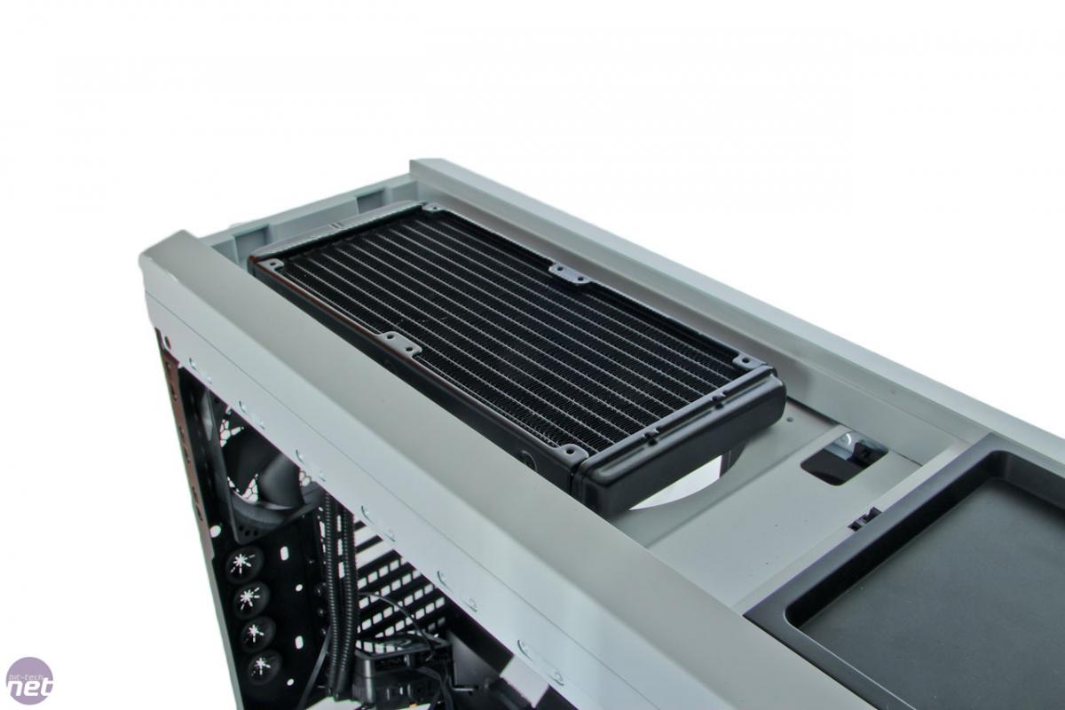

dragonld Δημοσ. 11 Μαΐου 2015 Μέλος Δημοσ. 11 Μαΐου 2015 Πειτε τη γνωμη σας για το airflow τωρα που ειναι νωρις μην κανω καμια γκαφα και το ξεστηνω παλι H Η100i GTX extreme με τα fans κατω η' πανω και γιατι; Αλλοι προτινουν μεσα και να φυσαει το συστημα,αλλοι προτινουν πανω και να βγαζει τον ζεστο αερα που δεν θα μαζεβει και σκονη γιατι ειναι δυσκολη η προσβαση με τα fans κατω.
dragonld Δημοσ. 14 Μαΐου 2015 Μέλος Δημοσ. 14 Μαΐου 2015 Eφοσον το 500R μου επιτρεπει να βαλω τα fans της Η100ι extreme ΚΑΙ πανω στην προμελετημενη ειδικη θεση για τα fans της H100i extreme. Ποια ειναι η καλυτερη εφαρμογη της για χαμηλοτερες θερμοκρασιες; Tα fans απο πανω και να διοχνουν αερα εξω; Tα fans aπο πανω και βαζουν αερα μεσα; Tα fans απο κατω(μεσα στο case) και να φυσανε το radiator; Tα fans απο κατω(μεσα στο case) και να φυσανε/διωχνουν αερα απο το radiator προς το υπολοιπο case;

dragonld Δημοσ. 23 Μαΐου 2015 Μέλος Δημοσ. 23 Μαΐου 2015 Eφοσον το 500R μου επιτρεπει να βαλω τα fans της Η100ι extreme ΚΑΙ πανω στην προμελετημενη ειδικη θεση για τα fans της H100i extreme. Ποια ειναι η καλυτερη εφαρμογη της για χαμηλοτερες θερμοκρασιες; Tα fans απο πανω και να διοχνουν αερα εξω; Tα fans aπο πανω και βαζουν αερα μεσα; Tα fans απο κατω(μεσα στο case) και να φυσανε το radiator; Tα fans απο κατω(μεσα στο case) και να φυσανε/διωχνουν αερα απο το radiator προς το υπολοιπο case; Τα φωτα σας παιδια ,Δευτερα κανω καθαρισμο του case και τοποθετω H100i GTX και 4χ 140αρια case fans
