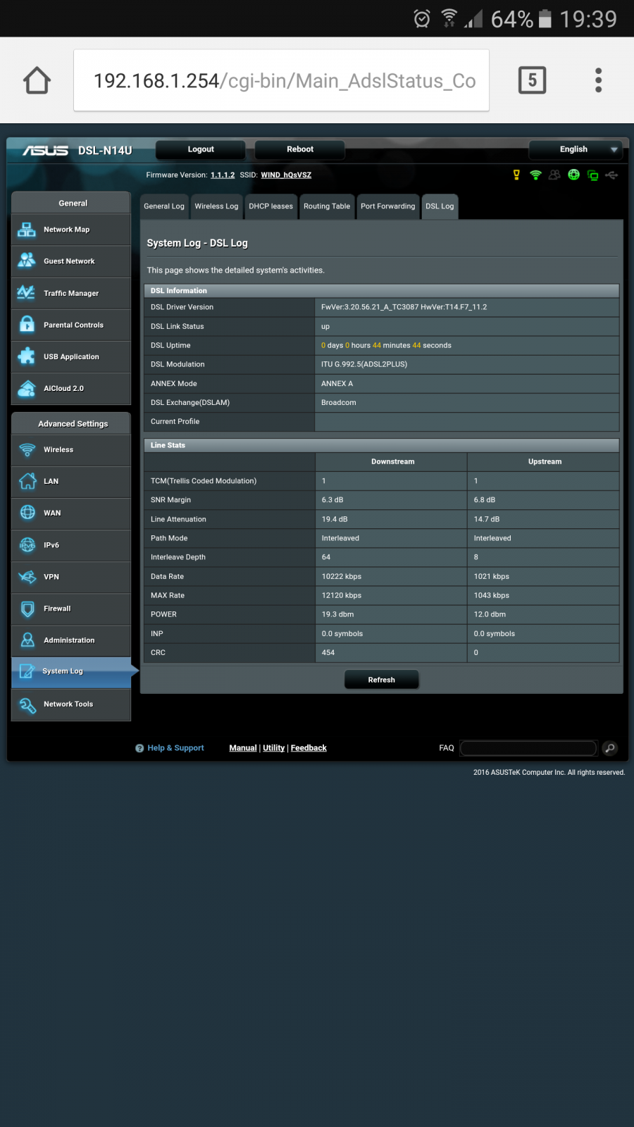

όταν βάζεις το stability adjustment στο - ΑΥΞΑΝΕΙΣ το snr. αφου θέλει να το κατεβάσεις πρέπει να βάλεις +
οποτε ολα φυσιολογικά που βλέπεις να αυξανεται το snr σου.
επίσης οτι αλλαγη κάνεις την κραταει μνημη, δεν πρεπει να το ξανακάνεις μετα από κάποια αποσυνδεση.
Τελος στο ANNEX βαλε ANNEX A
Εκατσα πριν από λίγο και ασχολήθηκαν λίγο φίλε μου με αυτά που γράφεις.
Το stability adjustment ήταν στο -5 με snr κοντά στο 10 και ταχύτητα 10571.
Το έβαλα το stability adjustment στο 1 και το snr κατέβηκε 6.8 με αύξηση ταχύτητας 12318....
Πιστεύω ότι δεν αξίζει άλλο να το πειραξω και θα κάτσω να το παρακολουθησω μερικές ημέρες να δω πως θα πάει από θέμα σταθερότητας.

Περασα το τελευταιο official που βγαλαν , παρατηρω οτι πολλες φορες μπουκωνει το ιντερνετ παρατηρησε κατι κανενας αλλος ?
Περασα σημερα να ρωτησω και εγω στην Wind (Ξανθη) .Ειχαν μερικα κομματια και πηρα ενα.Αυριο μεθαυριο που θα το βαλω θα σας πω εντυπωσεις.Τωρα εχω το TD5130 τς Forthnet.Αν και συγχρονιζω καλα εχω αποσυνδεσεις και καποιες φορες κανει επανεκκινησεις απο μονο του.
Λοιπον χωρις να πειραξω ρυθμισεις κερδισα 2mbit .Εγω απλα το εβαλα δεν εκανα κατι.Να το κανω hard reset ? Τι αλλο θελει ? Driver ή κατι αλλο ?
Να το κανω Restore μεσα απο το ρουτερ ?
Edit : πειραξα το SNR και κλειδωσα στα 15mbit απο 11 που ειχα.Μια χαρα.
