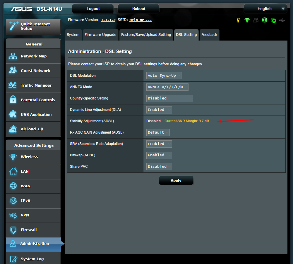

paiktaras69 Δημοσ. 28 Νοεμβρίου 2016 Δημοσ. 28 Νοεμβρίου 2016 Προσπάθησα να το περάσω το πρωί, αλλά μου έλεγε invalid firmware, rebooting. Και φαίνονται καλές οι αλλαγές... το έχω περάσει από την 1η μέρα, όλα οκ, πολύ σταθερό . Να βάλετε σε stable την ένδειξη espn που θα βρείτε στην διαδρομή administration - dsl setting, αφορά τον θόρυβο και μειώνει κάπως τα λάθη

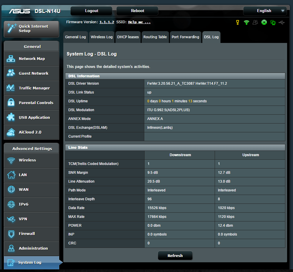

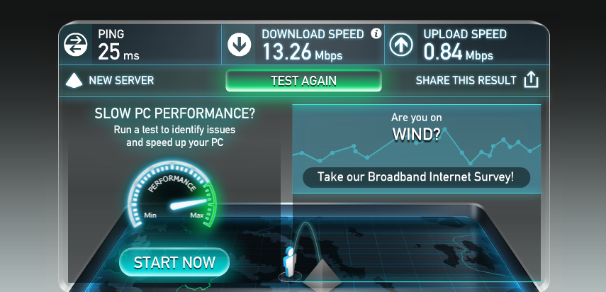

Panos_G2 Δημοσ. 29 Νοεμβρίου 2016 Δημοσ. 29 Νοεμβρίου 2016 Γεια σας. Εχω το συγκεκριμενο ρουτερ και μολις το πηρα μπορω να πω πως εντυπωσιαστηκα. Τις τελευταιες 2-3 μερες ομως εχω ενα θεμα. Παρολο που στο μοντεμ μεσα η ταχυτητα μου κλειδωνει στα 15-16 με auto snr και αν το σκαλισω λιγο παει 20-21 (δειτε φωτο πρπ 10 μυνηματα πιο πισω) και speedtest 14+, αυτες τις μερες το ιντερνετ σερνεται. Κανω speedtest και πιανω απο 0,3 μεχρι 2mpbs (παρολο που εχει κλειδωσει 15+ μεσα στο ρουτερ). Δεν μπορω να φορτωσω ενα βιντεο στο youtube. Μπορει να φυγω, να παρατησω το pc και το βραδυ που θα γυρισω να εχω 14-15-16-18 σε speedtest και να σκοτωνει το ιντερνετ. Οσες επανεκκινησεις και να κανω δεν αλλαζει τιποτα!! HelppppΝα 'στε καλα για τον χρονο σας.

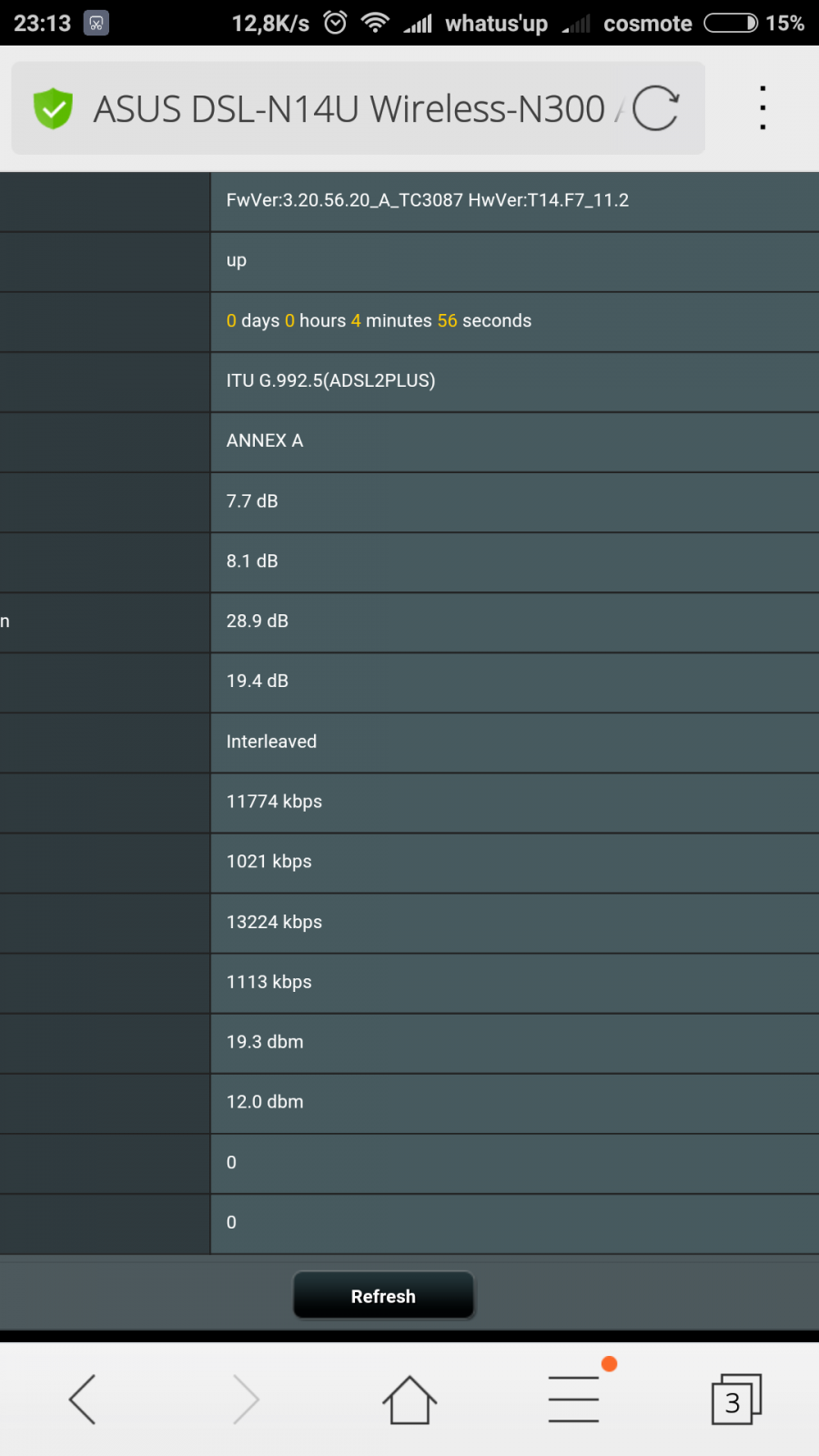

gkarabid Δημοσ. 29 Νοεμβρίου 2016 Δημοσ. 29 Νοεμβρίου 2016 @panos κάτι έχουν κάτι στην Λαρισα φίλε σε σερνομαστε ,και εγω δεν βγαζω ακρη. Και σε εμένα για λίγο πήγαινε καλά και μετά το χαοοοςςς. Αυτό για το κανάλι που αναφέρει ο φίλος το βλέπουμε με κάποιο apk;γιατί κατεβασα ένα και σε κάθε δωμάτιο μου έλεγε ποιο κανάλι είναι κατάλληλο για δυνατό wifi. Εδώ και καιρό (να μην πω από τότε που έκανα την αλλαγή ρουτερ) βλέπω συνέχεια μην μείωση στην ταχύτητα του internet (fornthet) Όσες εφαρμογές ετρεξα speedtest κλπ επιβεβαιώνουν την ανησυχία μου για μεγάλη πτώση σε σύγκριση με το παλιό ρουτερ v585g. Τότε ημουνα σταθερά στο 11-11,5 και τώρα κοντά στο 8 και πολλές φορές και ποιο κάτω. Ή αλήθεια είναι ότι στης πρώτες ημέρες ημουνα κοντά στο 10 αλλά μερα με την μέρα μας πέρνει ή κατηγορία. Ή φωτό είναι από το κινητό μου. Μπορώ να αλλάξω κάτι παιδιά ώστε να συκωσο την ταχύτητα; ----- Κάνω υπομονή για το vdsl fornthet -----+ 1

teo20net Δημοσ. 29 Νοεμβρίου 2016 Δημοσ. 29 Νοεμβρίου 2016 Όταν σκαλίζεις το SNR πολύ, ανεβάζεις στατιστικά στη γραμμή αλλά προσθέτεις πολλά σφάλματα. Κατα συνέπεια μπορεί να βλέπεις νούμερα 2-5 mbps παραπάνω αλλα στην ουσία χάνεις σε ταχύτητα γιατί πάνε όλα στο CRC, δηλαδή χαμένα data. Κοίτα στο log να δείς πόσο SNR έχεις. Για εμένα κάτω απο 4-5 δεν είναι να το δοκιμάζεις αν δεν είσαι σίγουρος ότι η γραμμή σου είναι πολύ καλή απο θέμα ποιότητας δικτύου.
gkarabid Δημοσ. 29 Νοεμβρίου 2016 Δημοσ. 29 Νοεμβρίου 2016 Όταν σκαλίζεις το SNR πολύ, ανεβάζεις στατιστικά στη γραμμή αλλά προσθέτεις πολλά σφάλματα. Κατα συνέπεια μπορεί να βλέπεις νούμερα 2-5 mbps παραπάνω αλλα στην ουσία χάνεις σε ταχύτητα γιατί πάνε όλα στο CRC, δηλαδή χαμένα data. Κοίτα στο log να δείς πόσο SNR έχεις. Για εμένα κάτω απο 4-5 δεν είναι να το δοκιμάζεις αν δεν είσαι σίγουρος ότι η γραμμή σου είναι πολύ καλή απο θέμα ποιότητας δικτύου. Μόλις τελειωσα με το τηλ στην fornthet. Μετα απο 15 λεπτά αναμονή και άλλα τόσα κουβέντα και πειράματα είδα ότι μου κατέβασε το sar στο 7.7 από 8.3 περίπου και πήρε αρκετά ή γραμμή σε ταχύτητα. Από τα 8 είμαι τώρα στο 11 και κάτι (καμιά σχέση από πριν) Δεν ξέρω αν χρειάζεται φίλε να πειραξω και άλλο το sar;Πιστεύεις αν το κατέβασα λίγο ακόμα να πάρω και άλλο ,αλλά φυσικά δεν θέλω αποσυνδέσεις... Πάντως μου έβγαλε προβλημμα την γραμμή (έπρεπε να έχω κοντά στα 17 ταχύτητα) και αύριο περιμένω τηλ από τεχνικό για επισκευή γραμμής. Σε αναμονή λοιπόν.. Αααα μου ανέφερε κιόλας να αλλαξω το κανάλι wifi ώστε να έχω καλύτερο σήμα και ταχύτητα σε όλο το σπίτι.Τωρα είμαι στο 14 και μου προτείνει 1,6 ή 11. Θα το δοκιμασω και αυτο

gkarabid Δημοσ. 1 Δεκεμβρίου 2016 Δημοσ. 1 Δεκεμβρίου 2016 Μόλις τελειωσα με το τηλ στην fornthet. Μετα απο 15 λεπτά αναμονή και άλλα τόσα κουβέντα και πειράματα είδα ότι μου κατέβασε το sar στο 7.7 από 8.3 περίπου και πήρε αρκετά ή γραμμή σε ταχύτητα. Από τα 8 είμαι τώρα στο 11 και κάτι (καμιά σχέση από πριν) Δεν ξέρω αν χρειάζεται φίλε να πειραξω και άλλο το sar;Πιστεύεις αν το κατέβασα λίγο ακόμα να πάρω και άλλο ,αλλά φυσικά δεν θέλω αποσυνδέσεις... Πάντως μου έβγαλε προβλημμα την γραμμή (έπρεπε να έχω κοντά στα 17 ταχύτητα) και αύριο περιμένω τηλ από τεχνικό για επισκευή γραμμής. Σε αναμονή λοιπόν.. Αααα μου ανέφερε κιόλας να αλλαξω το κανάλι wifi ώστε να έχω καλύτερο σήμα και ταχύτητα σε όλο το σπίτι.Τωρα είμαι στο 14 και μου προτείνει 1,6 ή 11. Θα το δοκιμασω και αυτο Ειναι δυνατον να αλλαζει το SNR απο μονο του παιδια. Χθες το βραδυ που μπηκα λιγο (θα ανεβασω φωτο το βραδυ που θα γυρισω σπιτι) να δω ταχυτητα απο το 11700 επεσε παλι στα 10100 με ταση να παει και αλλο κατω. Το SNR απο 7,7 (το κατεβασε τεχνικος της fornthet ) ανεβηκε στα 9,6..... Μπορω να το κατεβασω παλι και να κλειδωση εκει ,μαζι φυσικα με την ταχυτητα του internet? Απο όσα ανέφερες παραπάνω, δεν νομίζω να φταίει το κανάλι του wifi. Το SnR αν δεν ξέρεις πώς να το πειράξεις ή καλύτερα αν δεν γνωρίζεις πόσο να το πειράξεις, μέχρι που και τι θέλεις να πετύχεις, τότε καλύτερα να μην το πειράξεις μέχρι να δείς κάποιον οδηγό ή να διαβάσεις λίγο τις προηγούμενες σελίδες του θέματος, θα βρείς αρκετά χρήσιμες πληροφορίες. Εκεί που είναι τώρα είναι αρκετά καλά, μπορείς να κατεβάσεις μόνος σου λίγο ακόμη αλλα δεν το συνιστώ αν έχεις προβλήματα όπως περιγράφεις με τη γραμμή. Σε κάθε περίπτωση δες τις προηγούμενες σελίδες με καφεδάκι αύριο και κάνε δοκιμές αφού καταλήξεις τι πρέπει να πειράξεις. Προσωπική μου άποψη είναι ότι αν δεν έχεις πολύ ανάγκη την παραπάνω ταχύτητα, μην πειράξεις κάτι. Μπορεί να πάρεις 0,5-1mbps αλλά να σου δημιουργηθούν διάφορα άλλα μικροπροβλήματα που τελικά να σου ρίχνουν την πραγματική ταχύτητα πέρα απο τα νούμερα που βλέπεις (ping/errors κτλ). Αν έχεις όρεξη να ασχοληθείς για το κέρδος αυτό, do it. Για εμένα μείνε όπως είσαι και απόλαυσε τα υπόλοιπα (πολλά) utilities που προσφέρει το routerάκι. Κέρδος 1mbps που θα με κάνει 2 φορές τη μέρα να loggάρω στο router για να ψάχνω μήπως έχει πρόβλημα, δεν είναι κέρδος, είναι άλλο ένα πράγμα που θα με απασχολεί ενώ δεν θα έπρεπε. Φιλε δεν ειμαι γνωστης και γενικα δεν ψιλοπειραζω πραγματα που δεν γνωριζω αλλα αυτο το ρουτερ με βγαζει την πιστη απο τοτε που το αγορασα. Αν διαβασεις ποιο πανω θα καταλαβεις. Για το καναλι που αναφερεις σιγουρα δεν ειναι το προβλημμα αλλα χθες που το κοιταξα ειδα οτι ειναι στο αυτοματο. Να το βαλω εγω σε καποιο καναλι η να το αφησω εκει που ειναι Παντως αν χρειαζεται παιδια να ανεβασω καποιες φωτο απο το ρουτερ πειτε μου μηπως βρω καποια ακρη Ευχαριστω
