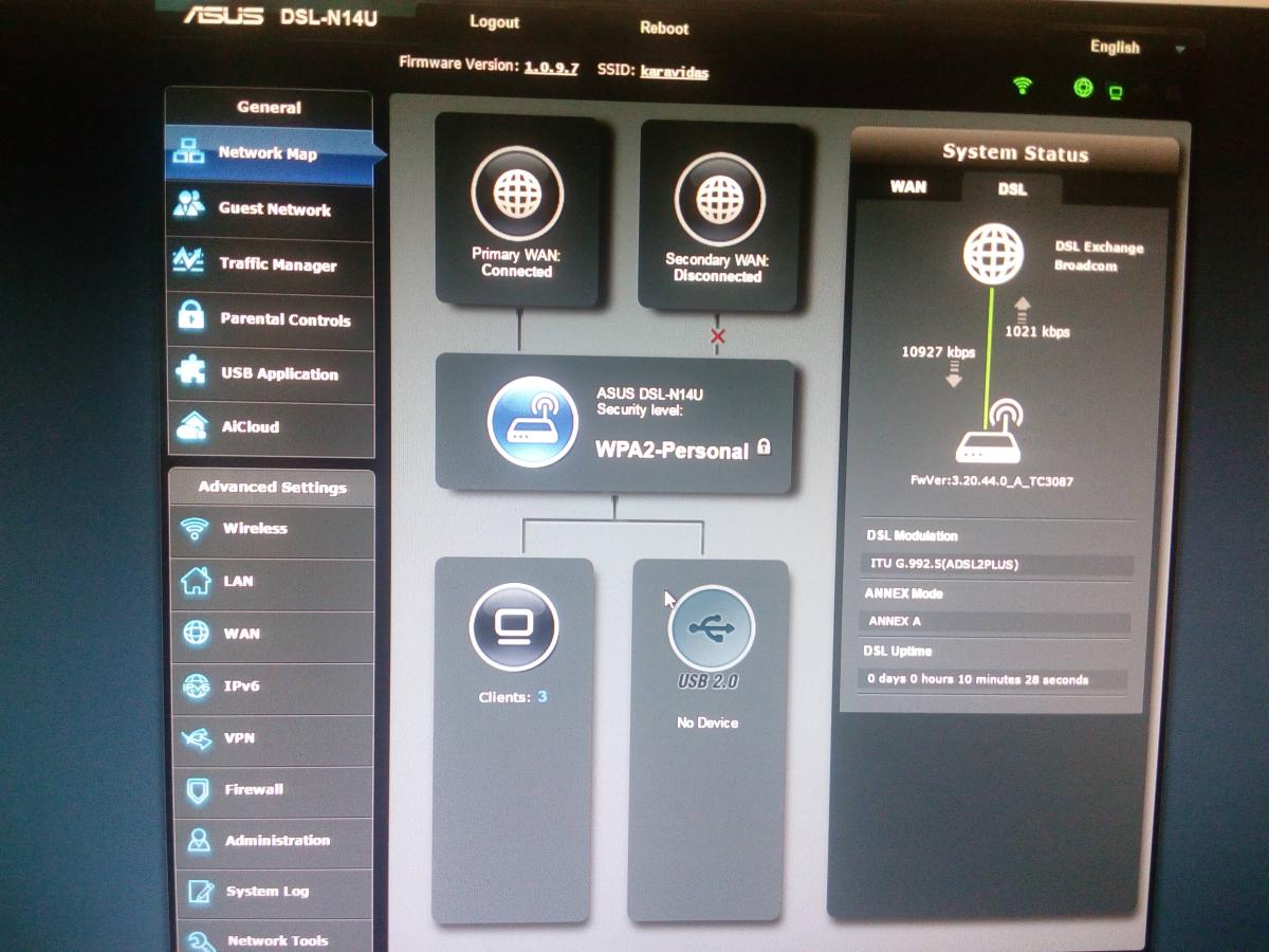

Άρχισαν τα χαζα σε εμένα.
Πρώτα δεν μπορώ να μπω στο 192.168.1.1 αλλά μπήκα στο 192.168.1.254 :)
Επάνω γράφει παρολου το reset sssd:wind_noysZ1 ,αυτό θα είναι το δίκιο που θα το αλλάξω όνομα ή έχει ακόμα ρυθμίσεις από την wind?
Και τέλος το wizard είναι ή σελίδα αυτήν που είναι ή κάποια επιλογή ;;;

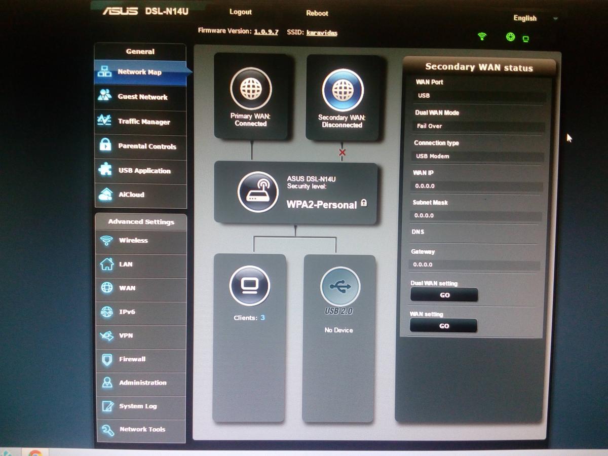

Ρε παιδιά τι σκ@τ@ πάλι είναι αυτό το scondary WAN:Disconneted ?
Δεν μπορώ να κάνω σύνδεση.
Φωτο
Ακυρο βρηκα ιντερνετ μπηκα και γραφω απο υπολογιστη :)
Τωρα παω για αναβαθμιση ...
Πατως το scondary WAN:Disconneted φαινεται ανεργο τι ειναι αυτο ?

Μην ασχοληθείς καν με το secondary wan.....
Πας WAN--->Dual Wan  και βάλτο στο off.  μολις περάσεις το νεο firmware Νομίζω οτι είναι απενεργοποιημένο από μονο του

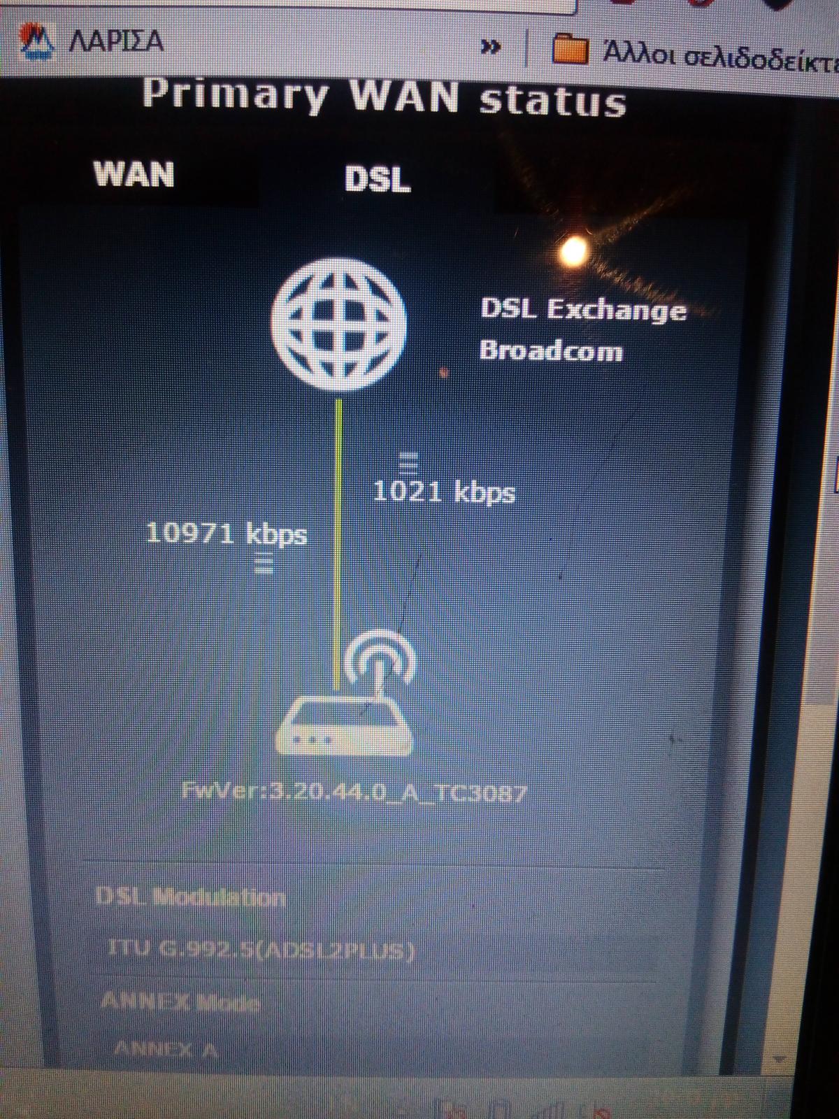

Δεν ξέρω αν αυτό ισχύει (φωτό) ή ταχύτητα είναι κοντά στα 10mb!!Σωστά τα λέω?

To snr σου μπορείς να το δείς στα στατιστικά της γραμμής. System Log  --> DSL Log
Για κατέβασμα δεν εχω ασχοληθεί για να σου πω, εχω το μtorrent στο pc, αν διαβάσεις πάντως πίσω κατι θα βγαλεις ακρη. Ports παντως για κατεβασμα ανοιγεις απο WAN -- >virtual server/port forwarding
Η ταχυτητα σου ειναι σχεδον 11, οποτε σε ftp speedtest Που σου είπα θα πρέπει να βλέπεις 1,1 ταχυτητα. απο εκεί και πέρα πρέπει να δουμε και τα σταστιστικά της γραμμής σου απο το DSL Log.
