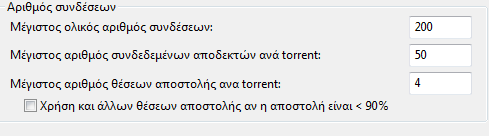

Τι εννοείς πάνω απο 30 συνδέσεις; 30 clients;
αν πας στις ρυθμίσεις του utorrent πχ(επιλογές->bandwidth->αριθμός συνδέσεων)
Με αυτές τις ρυθμίσεις πχ,μπορεί να κατεβάσει χωρίς να μπουκώσει το ασύρματο; το tp link 8970 δεν μπορούσε δυστυχώς,είχα αλλάξεις 2 συσκευές.
