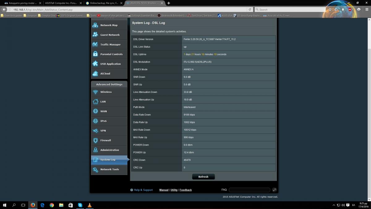

δοκιμασα τα παντα ειναι στην κεντρικη (και μοναδικη τηλεφωνικη μπριζα του σπιτου) ειτε με τηλεφωνο πανω (με φιλτρακι) ειτε χωρις το ιδιο , επισης δοκιμασα και το παλιο splitter αλλα και τα 2 που ειχε η συσκευασια εχω τα ιδια αποτελεσματα , εκανα δοκιμη εως και στην ραγκλετα κατω στην οικοδομη για να ειμαι σιγουρος οτι δεν εχει θεμα η οικοδομη καπου ειτε κατω το βαλω ειτε με καλωδιο 15 ποντους (το πιο μικρο που εχω) ειτε καλωδιο 5 μετρα ο συχρονισμος παιζει στο +/- 100kbps

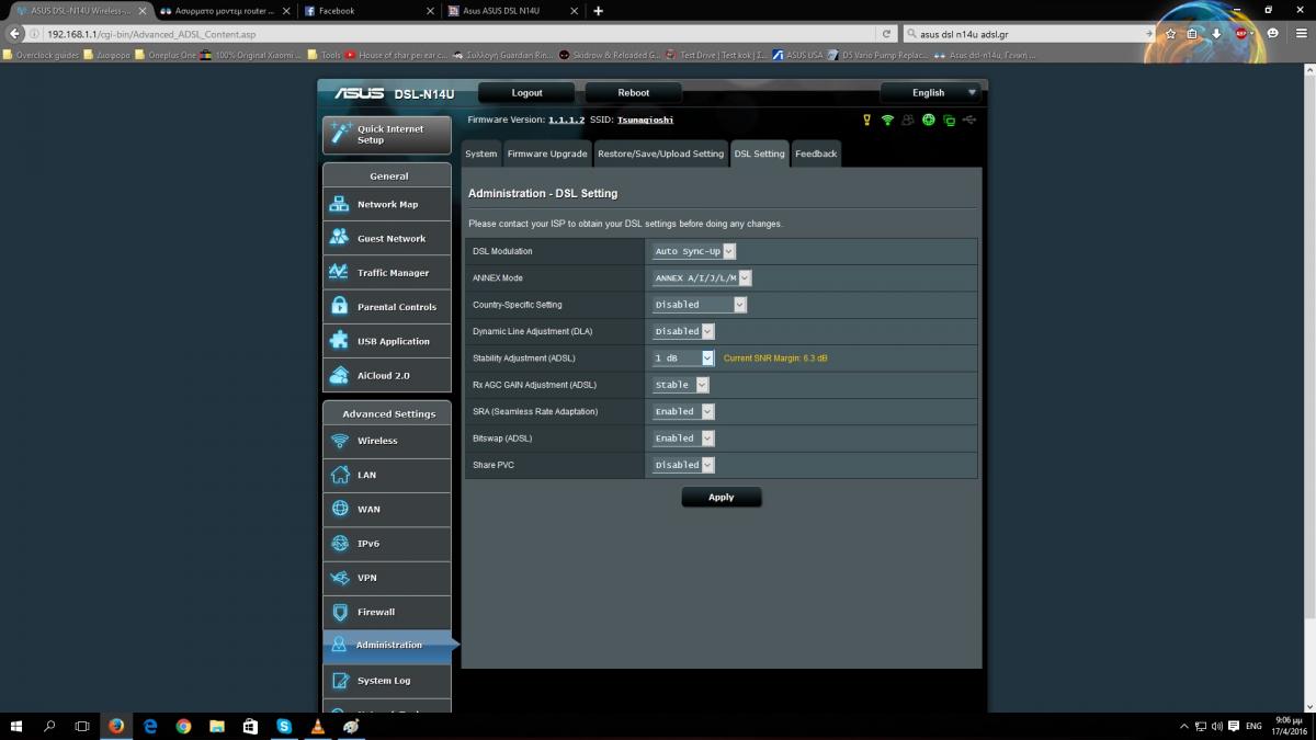

oπως ειπα παραπανω ο μονος τροπος να μην αναιβαινει το crc ειναι να παω το stability adjustment στο 1 db με κοστος ομως τον αρκετ μικροτερο συχρονισμο
βαζοντας στην γραμμη ειτε το tg 585 v7 ειτε το technicolor 5136 εχω συχρονισμο κοντα στα 8300-8500 χωρις error δοκιμη κοντα στην 2 ωρες με το καθε router Προχθες το βραδυ κατεβαζοντας αρκετα torrent για να εχει κινηση η γραμμη

Nα τα στατιστικα μετα απο το νεο beta firmware

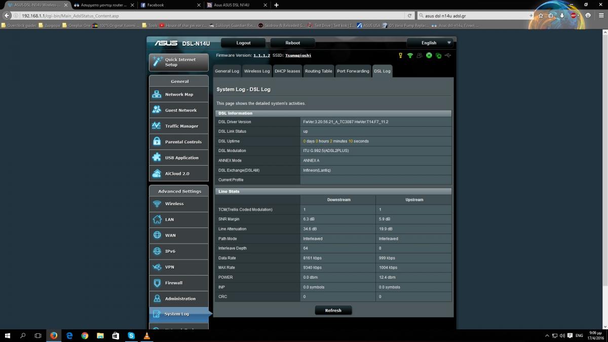

μονο με αυτα τα setting δεν εχω error με αυτο το firmware συχρονισε στα 8100 περιπου

δοκιμασε το dynamic line adjustment στο enabled να δουμε σε τι snr σε βαζει ,πως συγχρονιζει κ αν εχει errors
επισης στα τελευταια σου screenshots παιζεις με snr 6 χωρις λαθη ,αυτο δεν ειναι το νορμαλ της γραμμης?
ξερε οτι το stability adjustment δεν δουλευει 1 προς 1 ,δλδ οταν ανεβαζεις 1 δεν σου κατεβαζει ενα snr, θελει δοκιμες μεχρι να σε παει στο snr που θες
εμενα αυτη την στιγμη με default snr 6 στην γραμμη χρειαζομαι +6 για να με παει στο 3 (μια εβδομαδα πριν χρειαζομουν +4) κ τωρα μου το δειχνει 2 ,πριν λιγο 1,9
με λιγα λογια δεν αλλαζεις snr ,παιζεις παντα σε 6 απο αυτα που ποσταρες

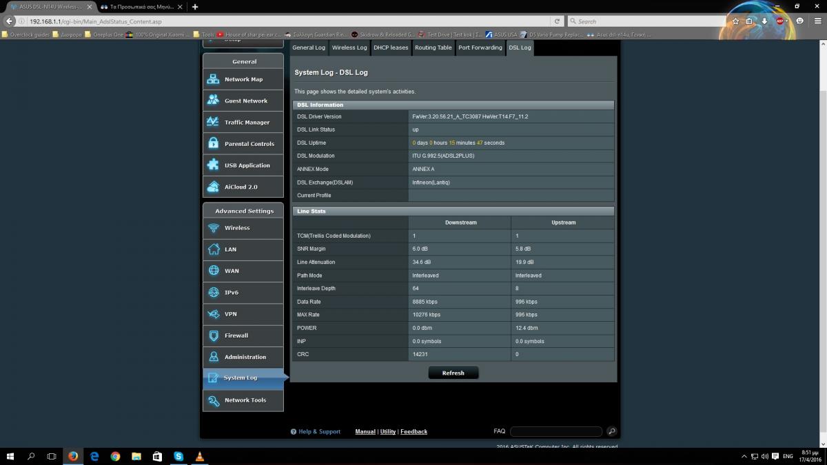

Το default Μου ειναι το 6 αν το βαλω enable παιζει  5.9 -6,3 δεν ειδα μεγαλυτερη διακυμανση , ναι καταλαβα οτι δεν παιζει 1-1  απλα η μονη τιμη (ειτε θετικη ειτε αρνιτικη) που παιζει χωρις error ειναι το +1 σε ολα τα αλλα μαζευει πολυ crc δηλαδη στο πρωτο 10λεπτο μπορει να μαζεψει και 4-5k
