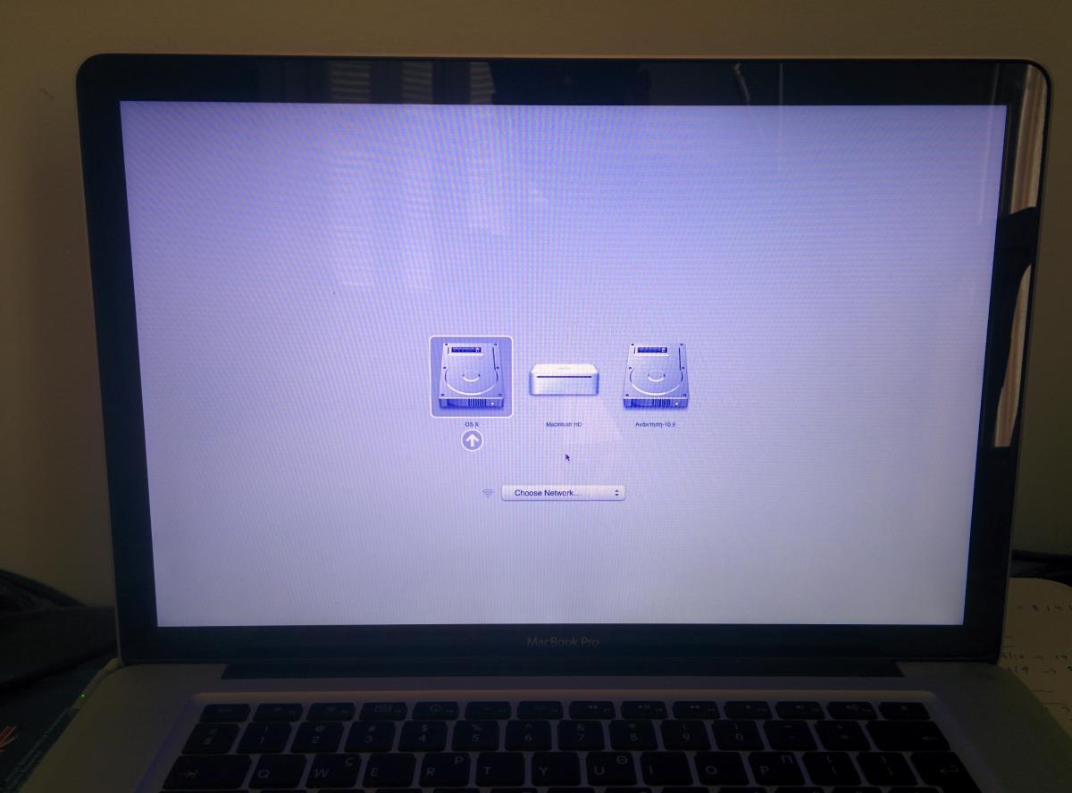

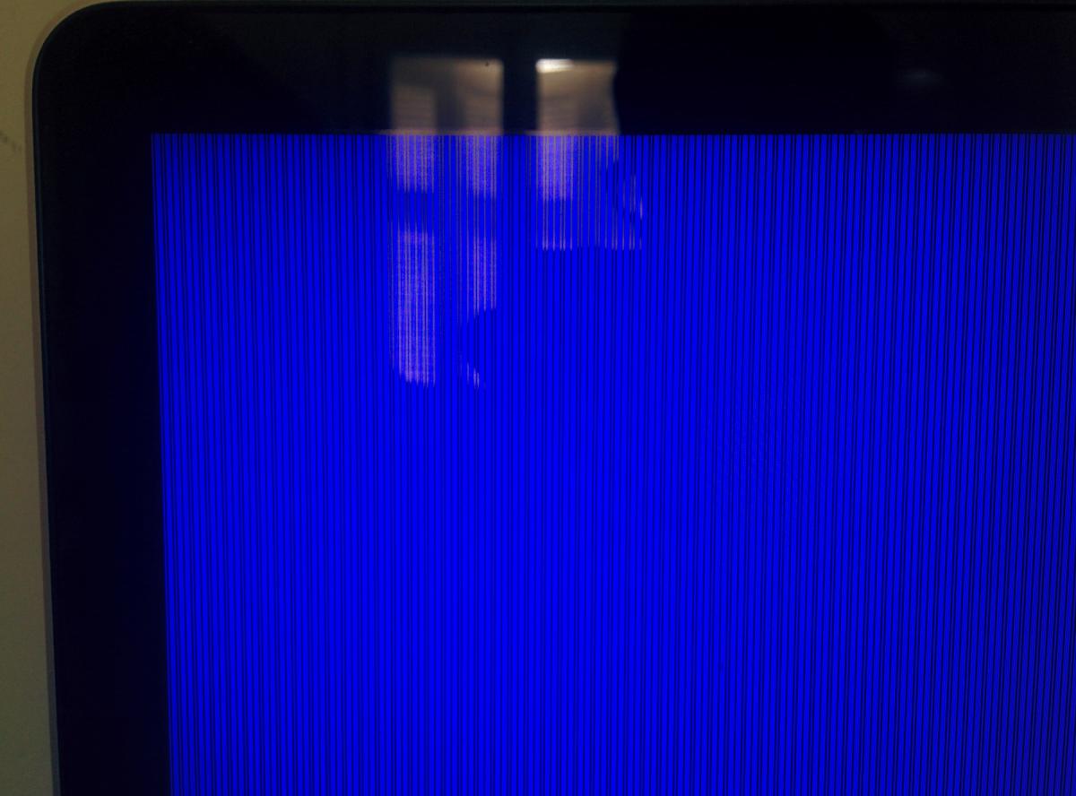

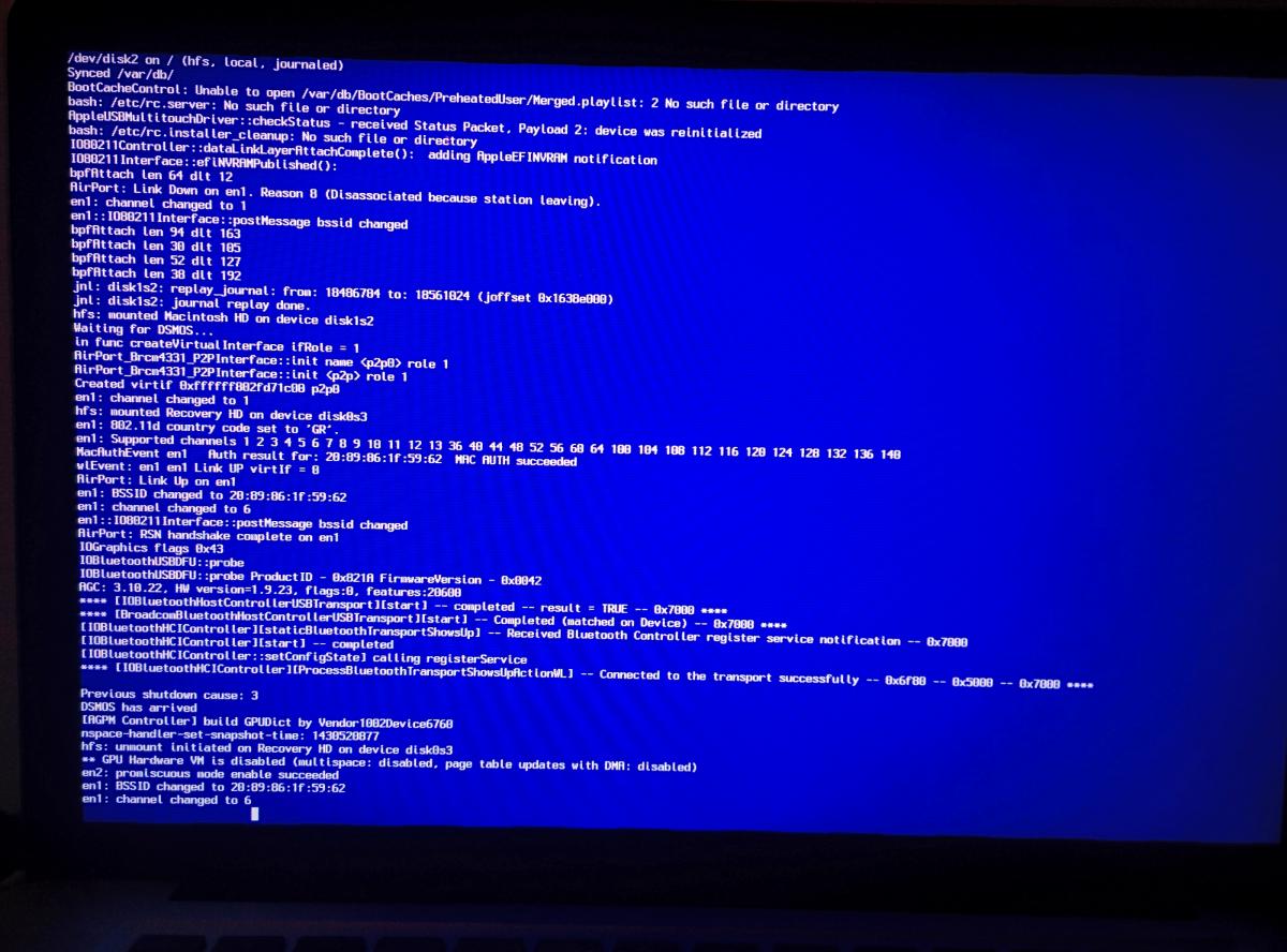

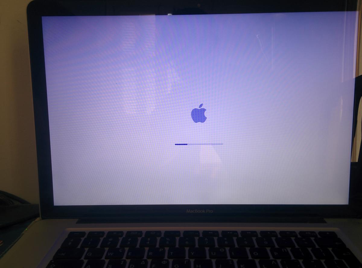

lampros321 Δημοσ. 2 Μαΐου 2015 Μέλος Δημοσ. 2 Μαΐου 2015 Ναι, συγνώμη. Ανοίγει ο mac αλλά δεν μπαίνει ποτέ στο λειτουργικό. Έχω δύο σκληρούς έναν ssd με yosimete και εναν hdd με mavericks. Δεν μπαίνει σε κανέναν. Επίσης στο recovery mode μου βγάζει μπλε οθόνη. Επισυνάπτω μερικές φωτο που τραβηξα. Η πρώτη με το μήλο είναι αυτό που γίνεται αν δεν κάνω τίποτα. Η δεύτερη με τα γράμματα είναι από το safe mode. Η τρίτη από boot με alt. Η τέταρτη (μπλε οθόνη) από recovery mode. Nvram νομίζω δεν δοκίμασα. Δεν νομίζω να ανήκω στην κατηγορία αυτή γιατί δεν είχα ποτέ πρόβλημα με video.
atheatos Δημοσ. 2 Μαΐου 2015 Δημοσ. 2 Μαΐου 2015 Πάντως δεν χάνεις τίποτα να δεις αν ανήκεις στο repair program. Το πρόβλημα μπορεί να το κάνει κάποιος σκληρός. Αλλά μπορεί να το προκαλεί και το chipset γιατι τουλάχιστον σε ένα απο τους δυο έπρεπε να μπουταρει. Μπορεί να εχει πρόβλημα και να μην μπορεί να φορτωςει τα γραφικά.Δεν σημαίνει οτι επειδή δεν είχες πρόβλημα με το video δεν έχεις τωρα.... Δοκίμασε να μπουταρεις απο εξωτερικό live cd ή usb λειτουργικό. Αν κάνει τα ίδια το πρέπει να ψαχτείς βαθύτερα ram - chipset. ΥΓ. Δεν μπορούν να σου πουν οτι επειδή άλλαξες σκληρό , δεν ισχύει το προγραμμα. Το πρόβλημα εχει να κάνει με ελαττωματικό υποσύστημα γραφικών.θα στο αντικαταστήσουν άσχετα αν εχει ανοιχτεί ο υπολογιστής.
