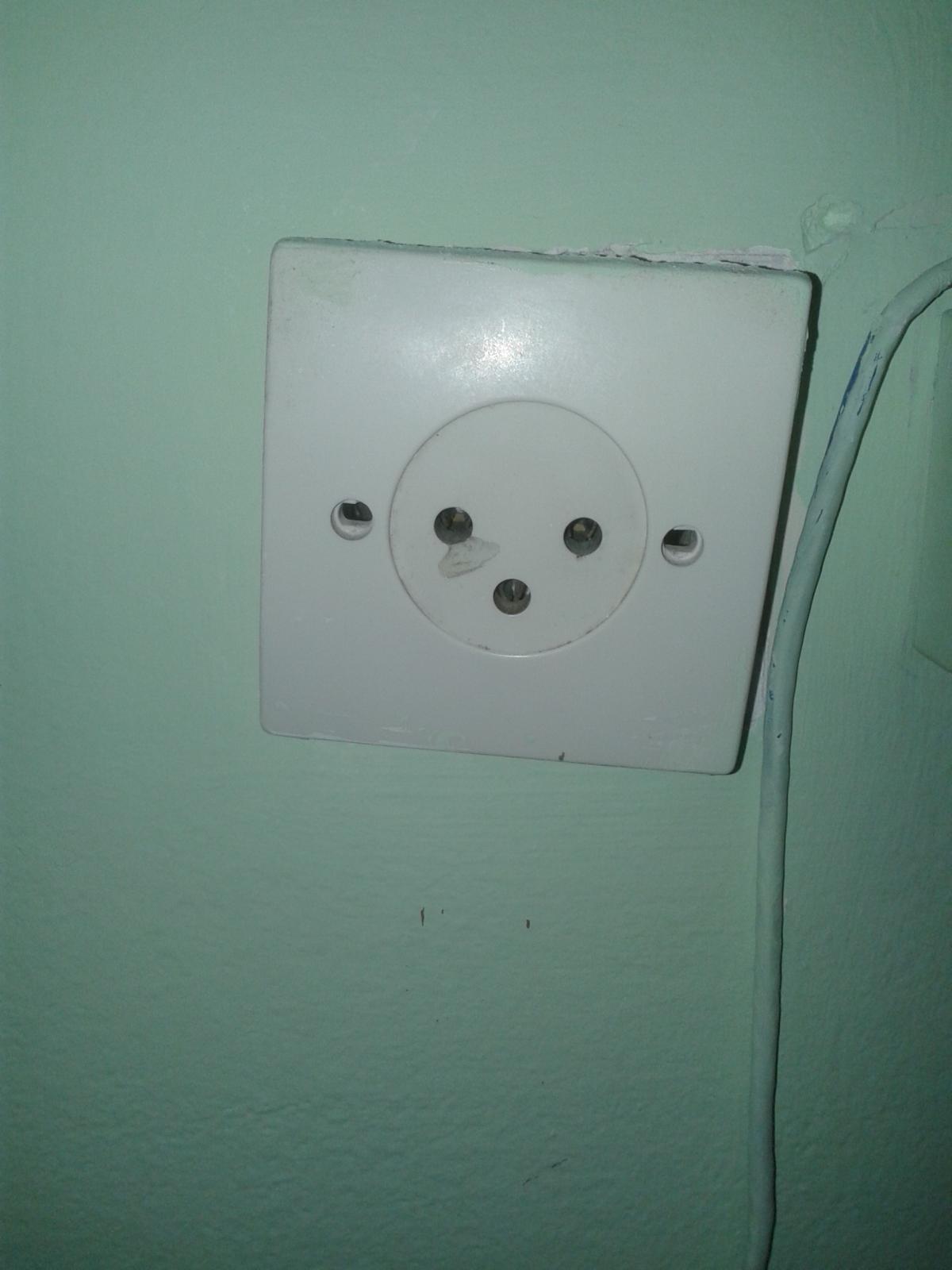

paylidis Δημοσ. 1 Μαΐου 2015 Δημοσ. 1 Μαΐου 2015 Θέλω πρώτα να βεβαιωθώ ότι δε φταίνε οι πρίζες ή το πολύμπριζο που έχω η το τροφοδοτικό θα τα τεσταρω όλα αυτά και αν συνεχίσει να με χτυπάει θα φτάσω και στο τέλος στο συνδυασμό μητρικής-κουτιού. Επόμενο challenge να το δοκιμάσω σε πρίζα άλλου δωματίου με και χωρίς το πολύμπριζο. Το οτι έρχεται γείωση στη μπριζα δε λέει κατι εάν δεν χρησιμοποιείται. Εγω καταλαβαίνω οτι ειναι μια πλακέ τριπολικη πρίζα και εσυ εχεις βάλει απο επάνω το σουκο (τα δυο βύσματα δηλαδή)

paylidis Δημοσ. 1 Μαΐου 2015 Δημοσ. 1 Μαΐου 2015 Δεν ειναι οτι γειωνουν καλυτερα. Ειναι οτι εσυ έτσι οπως το είχες δε το είχες γειωμένο και ας εχει η μπριζα γείωση. Κοινώς στη μεσαία τρουπα δεν έμπαινε τιποτα...

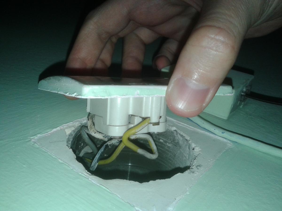

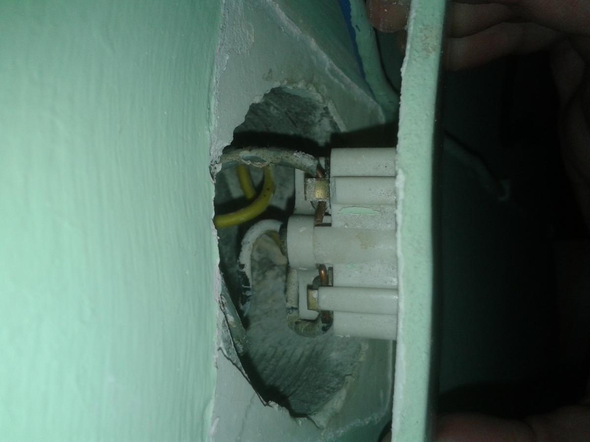

8elwADSL Δημοσ. 1 Μαΐου 2015 Μέλος Δημοσ. 1 Μαΐου 2015 Η μεσαία τρύπα της μπρίζας έχει καλώδιο αυτό είναι το περίεργο. Εριξα το γενικό για να βγάλω μερικές φώτο η μπρίζα έχει τα κακά της χάλια φαίνεται πολύ ταλαιπωρημένη.
paylidis Δημοσ. 1 Μαΐου 2015 Δημοσ. 1 Μαΐου 2015 Αυτο σου εξηγώ. Καλώδιο εχει, απο το πολύμπριζο δε μπαίνει μεςα καλώδιο ώστε να εχεις γείωση στο πισι!!! Πάρε μια καινούργια μπριζα, 2€ εχει και μέχρι κ σε σούπερ μάρκετ βρίσκεις. 1

Moderators matrixxx Δημοσ. 1 Μαΐου 2015 Moderators Δημοσ. 1 Μαΐου 2015 Η μεσαία τρύπα της μπρίζας έχει καλώδιο αυτό είναι το περίεργο. Εριξα το γενικό για να βγάλω μερικές φώτο η μπρίζα έχει τα κακά της χάλια φαίνεται πολύ ταλαιπωρημένη. H πριζα σου εχει γειωση (το κιτρινο καλωδιο είναι παντα) την οποια όμως δεν χρησιμοποιούσες. Ή αλλαζεις πριζα με σουκο (το καλυτερο-πιο σταθερο) ή βαζεις ανταπτορα (το ευκολοτερο αφου δεν "θελει" καν κατσαβιδι αν φοβάσαι και δεν θες να μπλέξεις με αλλαγη). 1
