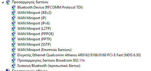

anwnymh29 Δημοσ. 28 Απριλίου 2015 Μέλος Δημοσ. 28 Απριλίου 2015 Συνδεσε το με ethernet. Πηγαινε πινακας ελεγχου - διαχειριση συσκευων - προσαρμογεις δικτυου δεξι κλικ στο wireless network adapter ενημερωση προγραμματος οδηγησης. Αν και φαινεται περιεργο με τον οτε να συνδεεται και με φορθνετ οχι... Kαλησπερα και εμενα μου κανει εντυπωση γιατι μεχρι και χτες που ειχα ΟΤΕ ολα ηταν οκ .. πηγα εκει που μου ειπες και εβγαλε αυτα.. Tι επιλεγω?
anwnymh29 Δημοσ. 28 Απριλίου 2015 Μέλος Δημοσ. 28 Απριλίου 2015 Μαλιστα.. μου εβγαλε οτι ειναι ηδη ενημερωμενο! Με σιγουρια το λεω οτι δεν εχει κανενα θεμα το λαπτοπ μου , μεχρι χτες δεν ειχε κανενα προβλημα.. Κατι παιζει στο ασυρματο αλλα δεν ξερω τι? Μηπως να εμπαινα στο ρουτερ να δω καποιες ρυθμισεις? Αλλα και οι τεχνικοι δεν μου το προτειναν αυτο παρα μου ειπαν να καλεσω εναν δικο μου τεχνικο.. Πολυ ασχημα ξεκινησαμε.. Καμια ιδεα βρε παιδια?

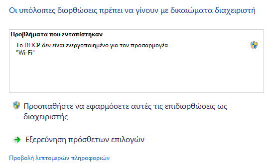

anwnymh29 Δημοσ. 28 Απριλίου 2015 Μέλος Δημοσ. 28 Απριλίου 2015 Στην αναζητηση προβληματων μου βγαινει αυτο.. Tι θελει να πει ο ποιητης?
tsilitheo1 Δημοσ. 28 Απριλίου 2015 Δημοσ. 28 Απριλίου 2015 www.computerhope.com/issues/ch001048.htm Απο τις καρφωτες που εδινες πριν...
