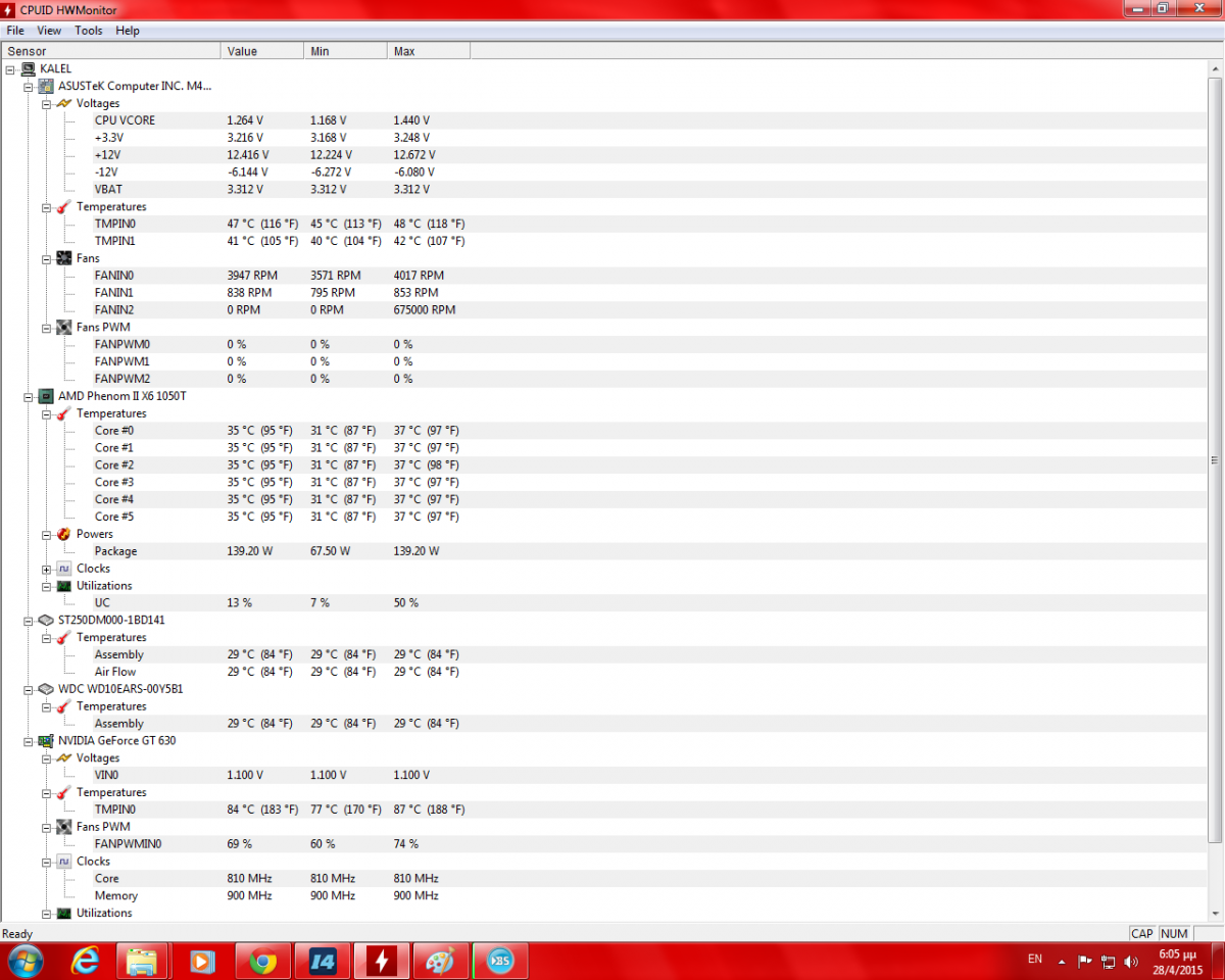

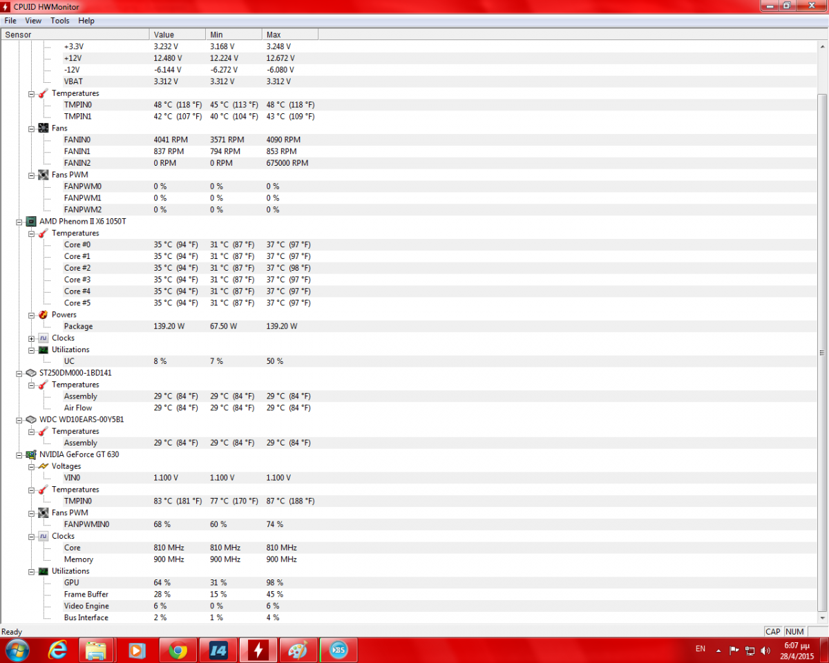

skfn Δημοσ. 29 Απριλίου 2015 Δημοσ. 29 Απριλίου 2015 Αν οι θερμοκρασιες σου ειναι σε idle , η καρτουλα σου ψηνεται! 83ο ειναι πολυ.

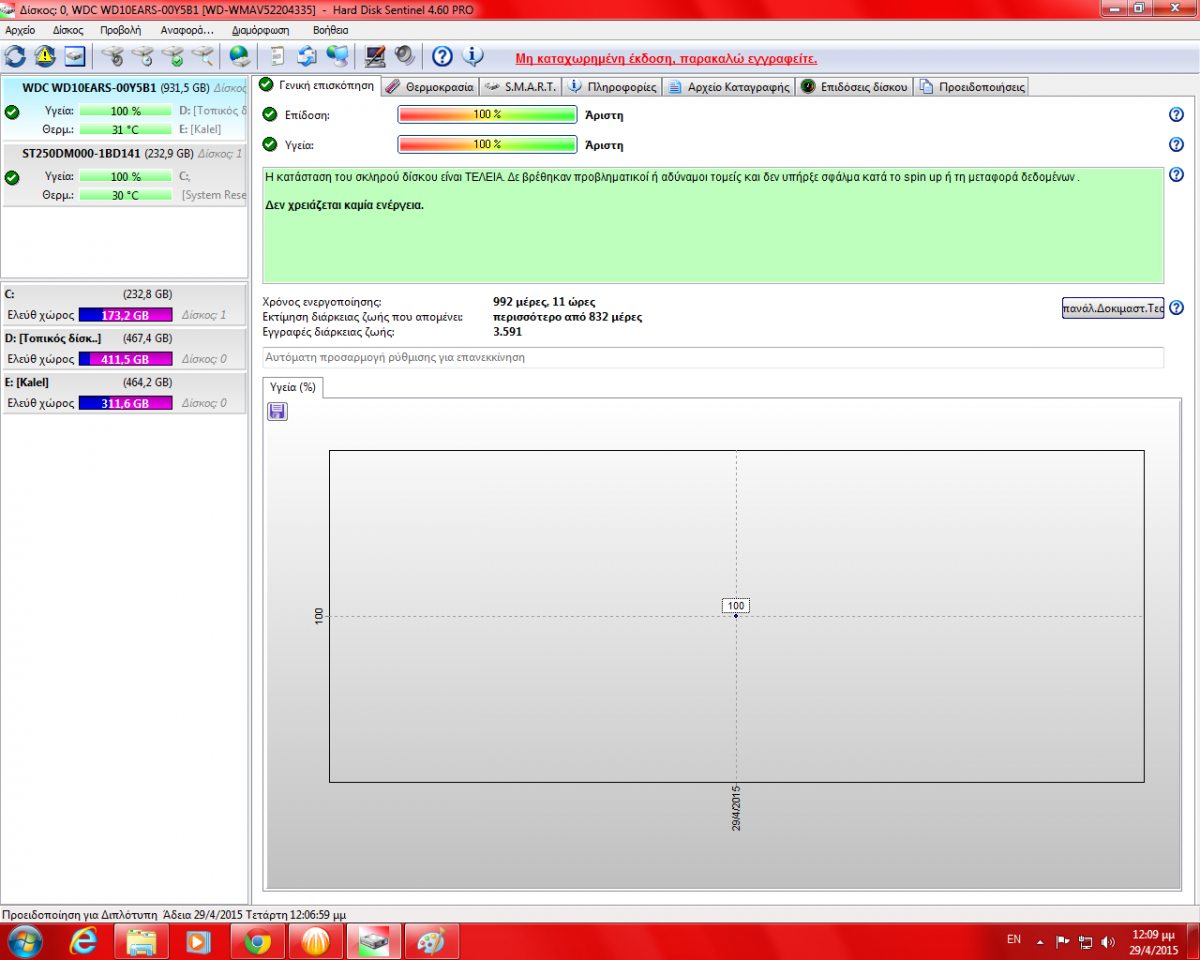

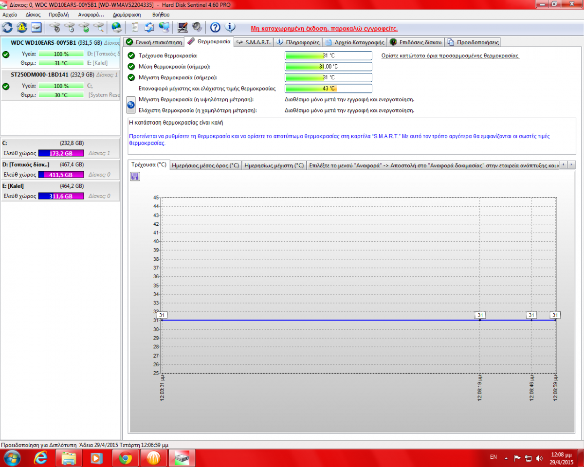

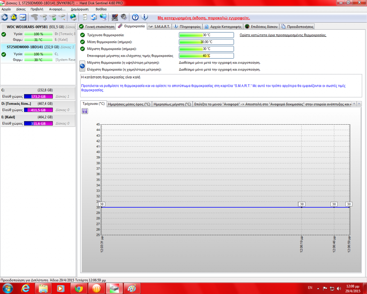

igna1993 Δημοσ. 29 Απριλίου 2015 Μέλος Δημοσ. 29 Απριλίου 2015 Λοιπόν ορίστε η υγεία των δίσκων και η θερμοκρασία. Ναι skfn το είδα και γω τώρα που το πες. Δηλαδή μου λες ότι είναι η γραφικών γιατί δεν την έχω ούτε χρόνο.Θα μπορούσε να φταίει το τροφοδοτικό για αυτή τη θερμοκρασία?
coolerman Δημοσ. 29 Απριλίου 2015 Δημοσ. 29 Απριλίου 2015 Η δίσκοι σου είναι σε "τέλεια" κατάσταση ποιό psu έχεις;; όχι δεν φταίει το psu για θερμοκρασίες στο gpu,θέλει "φρεσκάρισμα" αλλαγή πάστας/thermal pad(στο youtube υπάρχουν άπειρα video με αυτήν την διαδικασία αλλαγής)
skfn Δημοσ. 29 Απριλίου 2015 Δημοσ. 29 Απριλίου 2015 Σιγουρα συμμετεχει στο προβλημα και πρεπει να το δεις. Δες αν κουμπωνει καλα η ψυκτρα της. Καλου κακου αλλαξετης και την παστα.

hwxerolas Δημοσ. 30 Απριλίου 2015 Δημοσ. 30 Απριλίου 2015 Σχεδόν σίγουρα είναι θέμα της κάρτας. Την είχα την 630 και πάνω από 62-63 δεν ανέβαζε. Το τροφοδοτικό βέβαια να το αλλάξεις έχει δεν έχει πρόβλημα.
