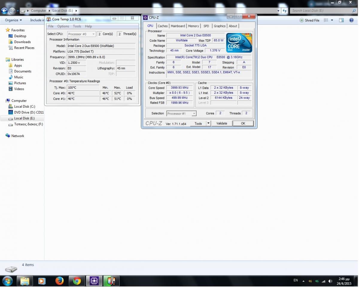

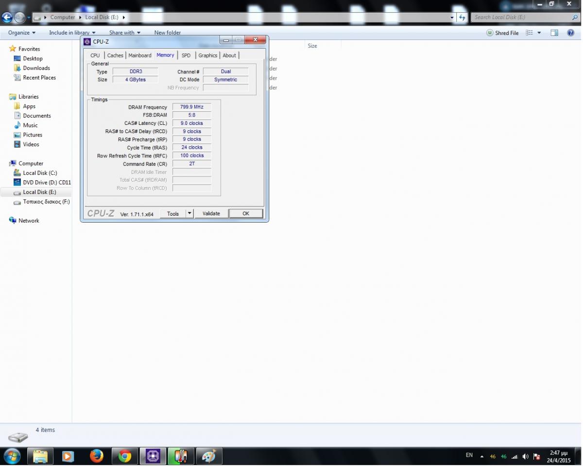

bisbaa Δημοσ. 23 Απριλίου 2015 Δημοσ. 23 Απριλίου 2015 (επεξεργασμένο) καλησπερα σε ολλους...θα ηθελα την βοηθεια σας να γαργαλισουμε λιγο τον 8500 μου...δεν ειμαι ασχετος τελειως αλλα ουτε και σχετικος με το πολυ overclocking! εχω ενα θεμα με τον υπολογισμο για το πως θα βγει το fsb με τις μνημες 1:1 εδω θελω βοηθεια....εχω διαβασει θεματα εδω μεσα αρκετα αλλα με ddr3 μνημες μπερδευτηκα λιγοστο παρελθον εχω κανει αρκετους χρονισμους αλλα παντα σε πολυ νορμαλ πλαισια μεχρι 3.8 το πολυ 4 ghz οποιος εχει να προτεινει καποιες στανταρ για αρχη ρυθμισεις να ξεκινησουμε κλπ ας βοηθισει...το συστημα δουλευει αερα και ειναι το παρακατωμητρικη asus p5e64 ws evolutionεπεξεργαστης e8500 rev.E0 και απο οσο ξερω εχει πολυ καλο vidμνημη ddr3 1333 2x2gb να πω οτι τον οδηγο τον εχω διαβασει και παλια αλλα δεν βρηκα στοιχεια για ddr3...αυτα....περιμενω νεα σας παιδια και τα λεμε παλι..ευχαριστω εκ των προτερων Επεξ/σία 23 Απριλίου 2015 από bisbaa
bisbaa Δημοσ. 24 Απριλίου 2015 Μέλος Δημοσ. 24 Απριλίου 2015 την ταση στον επεξεργαστη δεν την εριξα ακωμα..ειναι στο auto
Sheogorath Δημοσ. 25 Απριλίου 2015 Δημοσ. 25 Απριλίου 2015 Ριξε το fsb ρε ανθρωπε και ανεβασε τον πολλαπλασιαστη στο 9.5. Λογικα θες καπου 420fsb για ιδιο clock. Βαλε και 1.25 για αρχη πριν τον καψεις με το 1.4! Never trust the auto(over)voltage!!
bisbaa Δημοσ. 25 Απριλίου 2015 Μέλος Δημοσ. 25 Απριλίου 2015 χεχε...ελα φιλε ναι...κανω διαφορους συνδιασμους να δω πως παει... με ενδιαφερει το 1:1 πως θα γινει αν γινετε...! επισης και τι τιμες τασης να δοκιμασω σε αλλα σημια...
