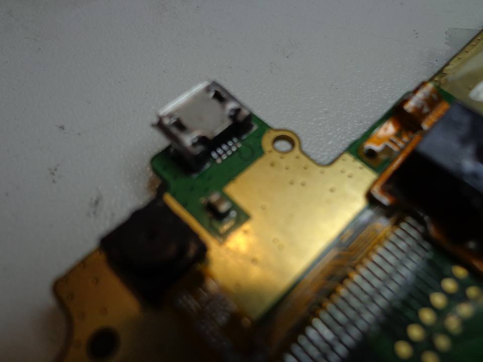

elenigate7 Δημοσ. 22 Απριλίου 2015 Μέλος Δημοσ. 22 Απριλίου 2015 Το συγκεκριμένο έχει δύο τρυπούλες στην πλακέτα και πρέπει να μπουν και να καθίσουν τα δυο μικρά ποδαράκια μέσα. Είναι πολύ μικρά τα ποδαράκια του βύσματος. Δείτε την εικόνα. Είναι η πλακέτα πριν από την 1η κόλληση που είχε ξεκολληθεί από το τράβηγμα του ξαδέλφου μου. http://postimg.org/image/rq6whgvgz/
elenigate7 Δημοσ. 22 Απριλίου 2015 Μέλος Δημοσ. 22 Απριλίου 2015 Αυτή είναι http://postimg.org/image/rq6whgvgz/ 1

elenigate7 Δημοσ. 22 Απριλίου 2015 Μέλος Δημοσ. 22 Απριλίου 2015 Το έκανα με κολλητήρι, με θερμό αέρα και πάλι κολλάει και μετά από μερικές χρήσεις ξεκολλάει ξανά.

elenigate7 Δημοσ. 22 Απριλίου 2015 Μέλος Δημοσ. 22 Απριλίου 2015 Το έχω κάνει ήδη. Καθαρίζω την παλιά και κάνω την κόλληση με σταθμό κόλλησης, όχι με απλό κολλητήρι.

elenigate7 Δημοσ. 22 Απριλίου 2015 Μέλος Δημοσ. 22 Απριλίου 2015 Το έχω δοκιμάσει και με την πιο μεγάλη που βγάζει στους 450. To καλάι είναι baku.
