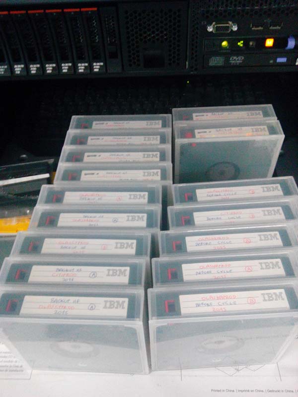

ZauZ Δημοσ. 22 Απριλίου 2015 Δημοσ. 22 Απριλίου 2015 Μια χαρά ζουν και βασιλεύουν τα tapes και θα συνεχίσουν να το κάνουν. Εμείς έχουμε first backup σε δίσκους και όλα τα υπόλοιπα τα οποία πάνε περίπου 3 χρόνια πίσω γίνονται σε tapes των 320 GB και πάνω. Και για το φίλο που είπε ποιος κάθετε να ασχολείται… Έχουμε 16 tapes σε 2 drives (8+8 σε κάθε backup storage) τα οποία απλά τα αντικαθιστούμε όταν γεμίσουν. Ένα δωμάτιο γεμάτo tapes έχουμε … Στην τελική μιλάμε για χιλιάδες δεδομένα όπως οικονομικά στοιχεία κ.α. από χιλιάδες ανθρώπους και βάσεις δεδομένων με πίνακες 4-5 GB ο κάθε ένας. Η ουσία δεν είναι να κάνεις ένα απλό search αλλά να επαναφέρεις ολόκληρο το structure αν χρειαστεί. Για το σπίτι βέβαια μάλλον είναι to much. Προσωπικά στο σπίτι έχω σκληρούς δίσκους.
