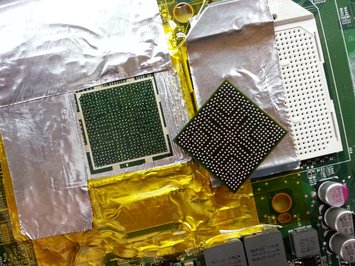

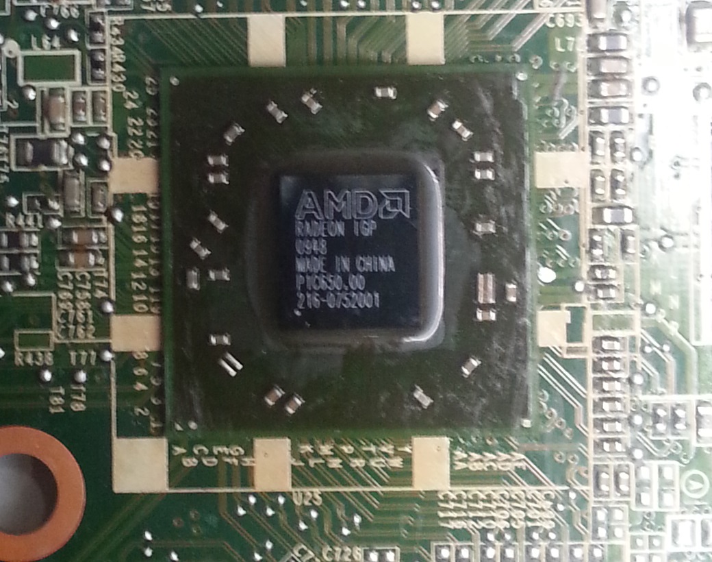

phone-parts Δημοσ. 22 Απριλίου 2015 Δημοσ. 22 Απριλίου 2015 εχω προβλημα με ενα lenovo g555 εχει μαυρη οθονη οταν ανοιγει και δεν βγαζει κανενα ιχνος στην οθονη . ουτε θολα γραμματα στο παρασκηνιο , ουτε κερσορας, ουτε bios οθονη , ουτε τιποτα... απολυτο μαυρο.... επισης δεν βγαζει ηχητικα μηνυματα βλαβης , τα γνωστα bip codes... ο ανεμιστηρας δουλευει κανονικα και απο τη συμπεριφορα του (παυση, επαναλειτουργια, επιταχυνση κλπ) φαινεται το συστημα να μπουταρει. επισης οταν βαζω cd ακουγεται να το διαβαζει... αφαιρεθηκε μπαταρια , σκληρος , μνημες και εγιναν οι ελεγχοι αν καποιο απο αυτα βραχυκυκλωνε το συστημα αλλα το προβλημα συνεχιζοταν. ελυσα το λαπτοπ για να βγαλω την μπαταρια του cmos αλλα δεν την βρηκα αφου εφτασα μεχρι ενος σημειου καπτω απο το πληκτρολογιο.εβγαλα οτι βυσμα βρηκα και το ξαναεβαλα ωστε αν ηταν βυσμα της μπαταριας να κανει reset το συστημα... τα ιδια... προσπαθησα να συνδεσω σε εξωτερικη οθονη vga αφου δεν εχει hdmi αλλα δεν καταφερα να βγαλω εικονα με συνδυασμους του πληκτρου fn... το προβλημα το ειχε παρουσιασει και παλιοτερα αλλα με αφαιρεση μπαταριας και αποφορτιση για 1-2 ημερες , ξαναμπηκε.... τωρα που το δοκιμασα δεν επιασε. δεν πιστευω οτι ειναι βλαβη της καρτας γραφικων. διαβασα οτι ειναι ψιλοσυνηθισμενο προβλημα της λενοβο και εχει να κανει με τη διαχειριση ενεργειας ... αλλοι παλι αναφερουν προβλημα μαγνητισμου στο σημειο της καμερας που επηρεαζει το καλωδιο οθονης. προτεινεται μαλιστα το τριψημο της περιοχης στην καμερα με χαρτι για απομαγνητισμο του... δεν επιασε ουτε αυτο... εχω αρχισει να πιστευω οτι ειναι ειτε προβλημα οθονης ειτε του καλωδιου της... καμια ιδεα ή προσωπικη εμπειρια πριν ξοδευτω για οθονη ή τεχνικο ελεγχο ??? κατα ενα 90% εχεις θεμα με την vga αν εχεισ την ati radeon 4200 εχει βγαλει προβλημα σχεδον σ'ολα τα Compaq

phone-parts Δημοσ. 23 Απριλίου 2015 Δημοσ. 23 Απριλίου 2015 το καλυτερο τεστ για να δεις αν ειναι η καρτα γραφικων ειναι να το συνδεσεις σε οθονη, κανε μια αποφορτιση παλι. βγαλε την μπαταρια και κρατα το power αρκετη ωρα και σιγουρεψου πως το δοκιμαζεις σωστα στην αλλαγη οθονης, εμπειρικα να πω. οτι μου εχουν τυχει οι εξης περιπτωσεις. 1) η μπαταρια να ειναι ενσωματωμενη και να εχει κοληση το λειτουργικο επειδη στα 8 δεν κανει κανονικο shutdown με αποτελεσμα και στην οθονη να μην βλεπω κατι 2) corrupted bios οποτε παλι εβλεπα στην εξ, οθονη μαυρο και στις 2 περιπτωσεις νομιζα οτι εφταιγε το chip της vga ,ενω ηταν κατι πιο απλο. πολλες φορες παμε κατευθειαν στα δυσκολα ενω η λυση ειναι κατι πολυ απλο. εσυ το εκανες reball? γιατι εχω καμια 10αρια !!!! οποιαδήποτε φωτογραφία δημοσιεύω στο forum είναι από δικες μ επισκευες
Rude_R Δημοσ. 24 Απριλίου 2015 Δημοσ. 24 Απριλίου 2015 οποιαδήποτε φωτογραφία δημοσιεύω στο forum είναι από δικες μ επισκευες εχεις μηχανημα για reballing? και αν ναι ποσο κοστιζει ενα reball! (χωρις τα υλικα- εχω μεχρι και καινουργιο chip)
