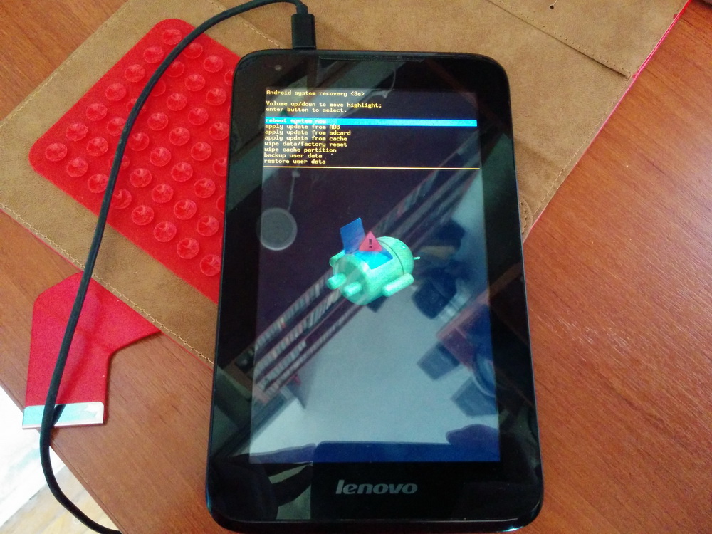

SPANK Δημοσ. 21 Απριλίου 2015 Δημοσ. 21 Απριλίου 2015 Καλημέρα Μου δώσανε ενα tablet lenovo το οποιο ηταν πλήρως λειτουργικό αλλα το πρόβλημα του ειναι οτι ξαφνικά το ανοίγεις και μπαίνει απο μόνο του στο recovery menu , οτι και να κάνεις wipe data / factory reset , reboot system κτλπ επιστρέφει παλι στο recovery menu και το ανθρωπάκι απο πίσω εχει ενα κόκκινο σήμα. Δεν με εναδιαφέρουν τα πράγματα που εχει μέσα ή να περάστει παλι το firmware αρκεί όμως να λειτουργήσει καποιο τρόπο , δυστηχώς ομως δεν μπορώ να καταλάω τι μοντέλο ειναι μιας και δεν το γράφει καπου , καθε βοήθεια ευπρόσδεκτη. Ευχαριστώ

SPANK Δημοσ. 22 Απριλίου 2015 Μέλος Δημοσ. 22 Απριλίου 2015 Μια καλύτερη photohttps://www.dropbox.com/s/evg2oclnn3pqt9c/IMG_20150422_154523.jpg?dl=0 Απλά να αναφέρω οτι οταν το συνδέω με το καλώδιο στο pc μονο οταν κάνει restart για να μπεί στο recovery κάνει θόρυβο οτι το βρίσκει και οταν μπαίνει στο recovery δεν υπάρχει πουθενά
tsilitheo1 Δημοσ. 22 Απριλίου 2015 Δημοσ. 22 Απριλίου 2015 Συνηθως οταν πεφτουν σε bootloop ή μπουταρουν μονο σε recovery εχει καταστραφει η ρομ για καποιο λογο και δεν μπορει να μπουταρει σε ανδροιδ. Ειναι απλη η λυση , το ζιπ της ρομ σε μια σδ καρτα και απο ρεκοβερυ το κανεις ινσταλ... Απλα μας λειπει το μοντελο για να βρουμε την σωστη ρομ και να αποφυγουμε το μπρικ..
