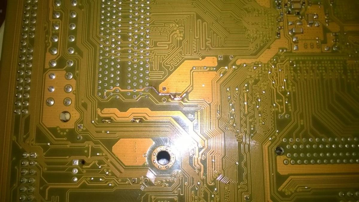

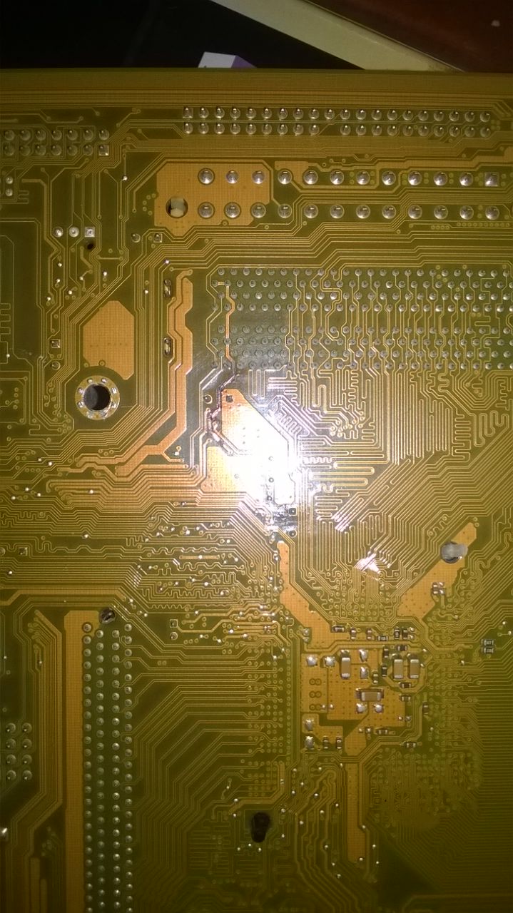

THANASIS23 Δημοσ. 16 Απριλίου 2015 Δημοσ. 16 Απριλίου 2015 Γεια σας η μιτρικη ειναι η ASUS p5vd2-vm Η αξια της οχι μεγαλη Την πουλησα πριν κανα 2 βδομαδες σε ατομο απο εδω μεσα. Οταν την παρελαβε την επομενη μερα με πληροφορισε οτι δεν λειτουργει και οτι ειχε φυγει η ψυκτρα του chipset Λεω ενταξει θα εγινε απο την μεταφορα δεν ειναι προβλημα αυτο Την μητρικη την ειχα δοκιμασει πριν την στειλω μαζι και αλλες μητρικες που εφτασαν χωρις κανενα προβλημα (ηταν σε δικο μου μηχανιμα για πολλα χρονια) Μου την εστειλε την μιτρικη ο ανθρωπος πισω και αμεσως αρχισα να ψαχνω για καμια γρατζουνια μιν εχει φυγει κανας πυκνωτης γιατι θεωρουσα οτι το προβλημα θα δημιουργηθηκε απο την ψυκτρα που εφυγε και κατι θα ειχε παρει μαζι !! Και εφτασα σε αυτο το σημειο που φενεται στις οικονες Πειτε μου σας φενεται αυτο απο ατυχημε μεταφορας??????Γιατι εμενα μου φενεται για καψιμο!!! Πως μπορει να εγινε αυτο?Λαθος ραμ?τροφοδοτικο? Μπορει να φτιαχτει? Ευχαριστω!!!
Xristaras12 Δημοσ. 16 Απριλίου 2015 Δημοσ. 16 Απριλίου 2015 Δεν παίζει να έχει γίνει απο την μεταφορά το συγκεκριμένο. Για βραχυκύκλωμα της συγκεκριμένης γραμμής θα το έλεγα.
THANASIS23 Δημοσ. 16 Απριλίου 2015 Μέλος Δημοσ. 16 Απριλίου 2015 Ναι το βλεπω και εγω το θεμα μου ειναι οτι δεν βρισκω το δικιο μου αν και πυστευο οτι εγινε η απο τροφοδοτικο η απο ραμ κατι τετιο μυριζομαι. Επισης δεν ξερω αν φτιαχνεται αν με κολιτηρι δηλαδη κανω κατι
looproll Δημοσ. 16 Απριλίου 2015 Δημοσ. 16 Απριλίου 2015 Δεν σε ξέρω ούτε επίσης τον άνθρωπο που την πούλησες για να πώ πως έγινε κάτι εκ του πονηρού, ΑΛΛΑ πέρα απο το οτι η μητρική είναι πλέον για πέταμα και αποδεχόμενος οτι λες αλήθεια οτι την είχες δει τεστάρει κοκ και δούλευε, αυτό που είναι σίγουρο είναι οτι την έκαψε όταν πήγε να την βάλει επάνω, τωρα θες να ήταν μπουρδέλο βραχυκυκλωμένο τροφοδοτικό και να έκανε το μπουμ, δύσκολο, ΠΙΘΑΝΟΤΑΤΑ ακούμπησε σε κάτι μεταλικό, λαμάκι,βάση βίδα μητρικής, την έβαλε να ακουμπάει στο κουτί χωρίς αποστάτες, είχε φύγει καμία τροφοδοσία απο λανα τετράπινο του τροφοδοτικού και ακούμπησε anyway είτε το έκανε κατα λάθος (αν δεν το κατάλαβε έχει καλώς) είτε έκανε βλακεία και το ρίχνει σε σένα κάνοντας τον κινέζο, Πάντως οτι την δέχτηκες πίσω δείχνει άνθρωπο με ευσυνειδησία πράγμα αμφίβολο για αυτόν που την πούλησες, ΔΕΝ είναι δικό σου θέμα αν την έψησε ο άλλος, επίσης τα μτχ ΔΕΝ έχουν εγγύηση, την επόμενη φορά βγάλε μια φωτογαφία των parts που πο'υλησες την ώρα του πακεταρίσματος έτσι ώστε ν μην σου λέει ο καθένας οτι του κατέβει, και επίσης με αυτή την λογική μπορεί να σε θυμηθεί κάποιος σε 6 μήνες ,Ε ξέρεις δεν μου δουλέευει η μητρική είναι χαλασμένη, δηλαδή ΟΤΙ ΝΑ ΝΑΙ
THANASIS23 Δημοσ. 16 Απριλίου 2015 Μέλος Δημοσ. 16 Απριλίου 2015 Το καλο ειναι οτι ευτυχος εχω φωτογραφια αλλα θελει καλη αναλυση .Και εγω που το βλεπο δεν βλεπω να υπαρχει φθορα
