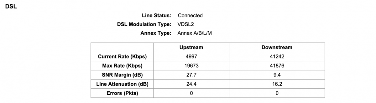

le_los13 Δημοσ. 28 Απριλίου 2015 Μέλος Δημοσ. 28 Απριλίου 2015 Το πήρα σήμερα τo TP-LINK TD-W9980.και κατάφερα να το συνδέσω επιτέλους. Έχω ενεργοποιημένες και τις δύο συχνότητες plus και ένα δίκτυο Guest. Έχει πέσει δηλαδή η ταχύτητα κατεβάσσματος από τα 4999 που ειχα με το ρουτερ του ΟΤΕ. Δεν ξέρω αν πρέπει να κάνω κάτι στις ρυθμίσεις... Στα 2.4 με speedtest έχω γύρω στο 36/4.5. Στα 5 Ghz έχω γύρω στα 38/4.5 ενω πριν επιανα 46 εδω. :/
poulinos Δημοσ. 15 Μαΐου 2015 Δημοσ. 15 Μαΐου 2015 Το πήρα σήμερα τo TP-LINK TD-W9980.και κατάφερα να το συνδέσω επιτέλους. Έχω ενεργοποιημένες και τις δύο συχνότητες plus και ένα δίκτυο Guest. Έχει πέσει δηλαδή η ταχύτητα κατεβάσσματος από τα 4999 που ειχα με το ρουτερ του ΟΤΕ. Δεν ξέρω αν πρέπει να κάνω κάτι στις ρυθμίσεις... Στα 2.4 με speedtest έχω γύρω στο 36/4.5. Στα 5 Ghz έχω γύρω στα 38/4.5 ενω πριν επιανα 46 εδω. :/ Screen Shot 2015-04-28 at 2.05.46 AM.png το 4999 που εγινε 4997 ειναι απολυτως φυσιοολογικο και ειναι ταχυτητα ανεβασματος οχι κατεβασματος.απο εκει και περα δες για firmware και παιξε με τα καναλια μηπως πετυχεις κατι καλυτερο με το wifi.Καθε ρουτερ εχει διαφορετικο wifi chipset.Θα μπορουσε να μπει και το παλιο του οτε πανω σαν ap αλλα θα μπλεξεις με πολλες συσκευες.
