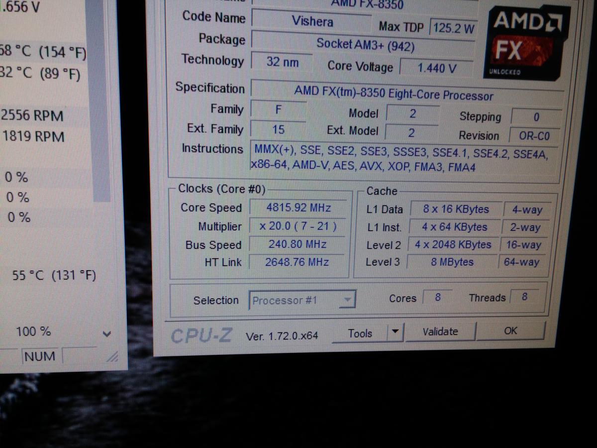

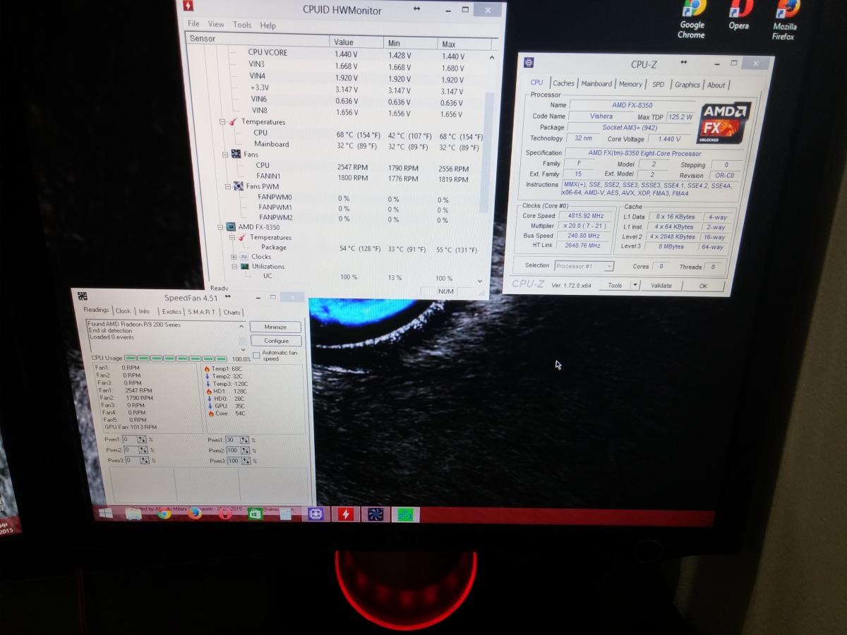

d@mi@NOS Δημοσ. 15 Απριλίου 2015 Δημοσ. 15 Απριλίου 2015 Γεια σας παιδες χρονια πολλα σε ολους. Εχω το pc της υπογραφης μου και μπηκα στην διαδικασια να κανω oc στον cpu μου. Να σημειωσω οτι δεν κατεχω και πολλα απο oc και δεν ειχα ασχοληθει ποτε με αυτον τον τομεα. Παρολα αυτα μπηκα σε youtube ειδα διαφορα video και πανω κατω βρηκα τις ρυθμισεις που εγω πιστευω πως ειναι ιδανικες για να τρεχει σταθερα o επεξεργαστης. Αυτο που θελω ειναι μια γνωμη απο σας οσο αναφορα τις ρυθμισεις κυριως αν τρεχω καλα σε αυτα τα volt/multiplayer , επισης οτι μετα το oc οι μνημες ενω ειναι εργοστασιακα στα 1866mhz τωρα τρεχουν στα 1920mhz (αν πειραζει) και αν μπορω να ανεβασω αλλο συχνοτητα στον επεξεργαστη. Αυτην την στιγμη τρεχω στα 1.425 με 1.440volt full load με 4.8ghz και temp max 75 βαθμους. Ανεβαζω καποιες photo να δειτε.
Sheogorath Δημοσ. 15 Απριλίου 2015 Δημοσ. 15 Απριλίου 2015 Οι θερμοκρασίες είναι πολύ ψηλές! Μαξ θέλεις 63-67 βαθμούς! Κατά τα άλλα με το Vcore νομίζω είσαι μια χαρά 2
d@mi@NOS Δημοσ. 15 Απριλίου 2015 Μέλος Δημοσ. 15 Απριλίου 2015 Οι θερμοκρασίες είναι πολύ ψηλές! Μαξ θέλεις 63-67 βαθμούς! Κατά τα άλλα με το Vcore νομίζω είσαι μια χαρά Ναι στα 4.6ghz που ειχα δοκιμασει ηταν max 60 βαθμους αλλα βλεπω τωρα που ειμαι 4.8 παει 75
BabisTs Δημοσ. 15 Απριλίου 2015 Δημοσ. 15 Απριλίου 2015 Max στα cores 62-64 και 72 στο socket δίνει η Amd. Οι 75 βαθμοί είναι αρκετά ψηλά και μπορεί να γίνει κάποια ζημιά στο chip. 2
d@mi@NOS Δημοσ. 15 Απριλίου 2015 Μέλος Δημοσ. 15 Απριλίου 2015 Max στα cores 62-64 και 72 στο socket δίνει η Amd. Οκ πες μου κατι. Την θερμοκρασια την ανεβαζει η συχνοτητα ή τα volt? Ή και τα 2 παιζουν ρολο?
BabisTs Δημοσ. 15 Απριλίου 2015 Δημοσ. 15 Απριλίου 2015 Και τα δύο σίγουρα επηρεάζουν την θερμοκρασία της cpu.Αν τον κατεβάσεις στα 4,7 τι temps έχεις?
d@mi@NOS Δημοσ. 15 Απριλίου 2015 Μέλος Δημοσ. 15 Απριλίου 2015 Και τα δύο σίγουρα επηρεάζουν την θερμοκρασία της cpu.Αν τον κατεβάσεις στα 4,7 τι temps έχεις?Θα το τσεκαρω και θα σου πω αυριο γιατι δεν εχω την δυνατοτητα τωρα αλλα μου κανει εντυπωση τετοια διαφορα απο τα 4.6 και ελεγα μηπως πειραξα τιποτα εγω και δεν το καταλαβα.
BabisTs Δημοσ. 15 Απριλίου 2015 Δημοσ. 15 Απριλίου 2015 Πάντως έχω την εντύπωση πως έπρεπε να είχες χαμηλότερες θερμοκρασίες στα 4,8ghz με την ψύξη που έχεις και με αυτό το vcore.

d@mi@NOS Δημοσ. 16 Απριλίου 2015 Μέλος Δημοσ. 16 Απριλίου 2015 Και τα δύο σίγουρα επηρεάζουν την θερμοκρασία της cpu.Αν τον κατεβάσεις στα 4,7 τι temps έχεις? λοιπον αλλαξα λιγο την διαταξη ανεμιστηρων μεσα στο κουτι μου και εβαλα τους 3 120αριδες που εχει απο πανω στο δευτερο κουτι να βαρανε πανω στους 2 120αρηδες της υδροψυξης και εκανα τεστ με prime αυτη την φορα μιση ωρα και δεν περασε τους 62. Ολα καλα. ναι αυτο ενοω απλως για να μην σε παρω στον λεμο μου γιατι εγω δεν εχω corsair υδροψυξη για να το εχω δοκιμασει για αυτο ειπα αν εχεις 2 προχειρους να βαλεις δοκιμαστικα,απο ανεμιστηρες εγω εχω βαλει 4 corsair sp120blue,πολυ καλη αποδοση και θορυβου,η corsair βγαζει και τα ιδια fans σε quiet editions σχεδον ιδιες επιδοσεις με λιγοτερα rpm και λιγο ακριβοτερα Ξερεις που μπορω να βρω μακριες βιδες για να βαλω αλλους 2 120αρηδες σε push-pull διαταξη? εχω θεμα γιατι πρεπει να μπουν οι βιδες απο εξωτερικα του κουτιου να περασουν απο τα fans και να βιδωσουν στο ψυγειο. Απλα θελω τις βιδες που ειχε μεσα το κουτι της corsair.
