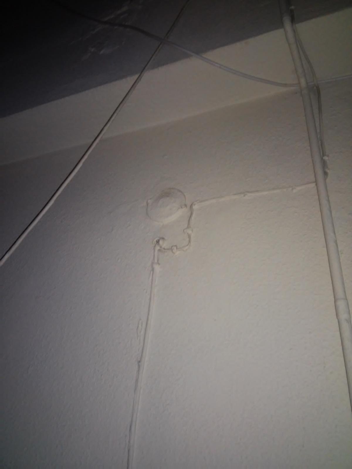

beknick Δημοσ. 15 Απριλίου 2015 Μέλος Δημοσ. 15 Απριλίου 2015 γενικα ειναι στον τοιχο του διπλανου σπιτιου αλλα εκει ειναι το καλωδιο μου http://www.e-shop.gr/shielded-ftp-cat5-cable-20m-p-PER.751843κανει αυτο;;; που μπορω να βρω κολληση για την ματιση

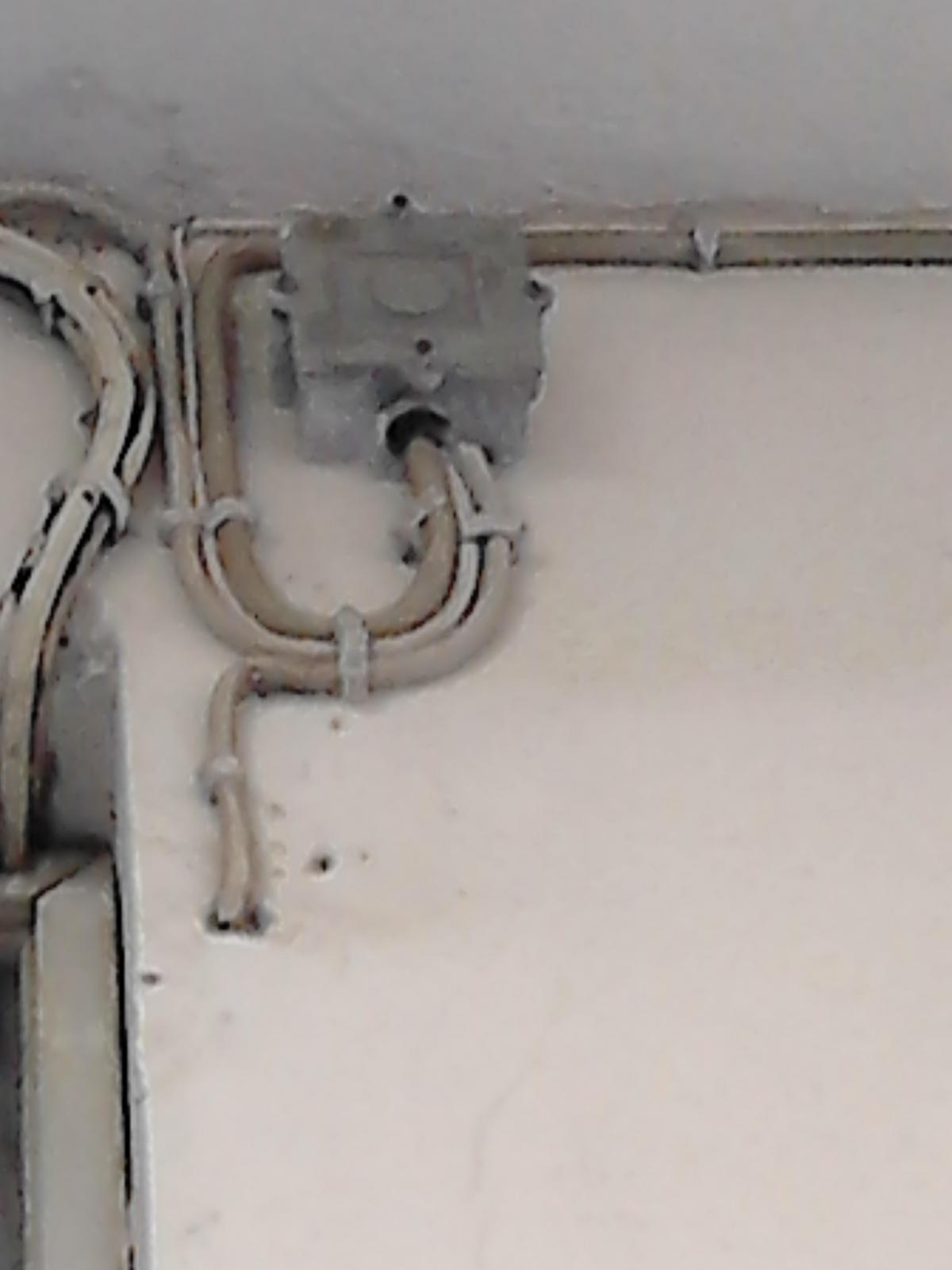

beknick Δημοσ. 15 Απριλίου 2015 Μέλος Δημοσ. 15 Απριλίου 2015 (επεξεργασμένο) αυτο μπορουνε, στο αλλο ειναι που δεν μπορεις να βαλεις χερι Επεξ/σία 15 Απριλίου 2015 από beknick
soteras Δημοσ. 15 Απριλίου 2015 Δημοσ. 15 Απριλίου 2015 Ουτε σε αυτο μπορούνε να βάλουνε χέρι δεν είναι οτι ειναι η ραγκλέτα του σπιτιου σου ειναι του οτε καθαρα βαλε να εβαζε ο καθενας μας χερι στο κουτακι αυτο παει.

beknick Δημοσ. 16 Απριλίου 2015 Μέλος Δημοσ. 16 Απριλίου 2015 λοιπον τωρα καταλαβα θα το αλλαξω απο την χωνευτη απλα βρησκω το καλωδιο μου (ξερω πιο ειναι) το κοβω κανω ματιση το καινουριο και ετοιμος;;;; poulinos να εισαι καλα: http://www.insomnia.gr/topic/424884-%CF%80%CF%8E%CF%82-%CE%B4%CE%BF%CF%85%CE%BB%CE%B5%CF%8D%CE%B5%CE%B9-%CF%84%CE%BF-adslvdsl-%CE%B1%CF%80%CF%8C-%CF%84%CE%BF-%CF%83%CF%80%CE%AF%CF%84%CE%B9-%CE%BC%CE%B1%CF%82-%CE%BC%CE%AD%CF%87%CF%81%CE%B9-%CF%84%CE%BF-dslam-%CE%B1%CE%BD%CE%B1%CE%BB/
poulinos Δημοσ. 16 Απριλίου 2015 Δημοσ. 16 Απριλίου 2015 λοιπον τωρα καταλαβα θα το αλλαξω απο την χωνευτη 20150415_222952.jpg απλα βρησκω το καλωδιο μου (ξερω πιο ειναι) το κοβω κανω ματιση το καινουριο και ετοιμος;;;; poulinos να εισαι καλα: http://www.insomnia.gr/topic/424884-%CF%80%CF%8E%CF%82-%CE%B4%CE%BF%CF%85%CE%BB%CE%B5%CF%8D%CE%B5%CE%B9-%CF%84%CE%BF-adslvdsl-%CE%B1%CF%80%CF%8C-%CF%84%CE%BF-%CF%83%CF%80%CE%AF%CF%84%CE%B9-%CE%BC%CE%B1%CF%82-%CE%BC%CE%AD%CF%87%CF%81%CE%B9-%CF%84%CE%BF-dslam-%CE%B1%CE%BD%CE%B1%CE%BB/ ναι το πως θα ενωσεις την ματιση το ειπαμε πιο πανω. Πήγαινε σε ένα κατάστημα με ηλεκτρολογικό υλικό και ζήτα πόσα μέτρα θέλεις. Έχουνε κουλούρες και θα σου κόψει όσο θέλεις.Για την μάτιση δεν χρειάζεται κόλληση. Στρίβεις τα καλώδια μεταξύ τους. Αντί για μονωτική ταινία, βάλε αυτά που σου προτείνει ο poulinos. Πολύ πιθανό να έχει το κατάστημα. Βάζεις τα καλώδια από ένα σε κάθε τρύπα ή και τα δύο στριμμένα μεταξύ τους στην μία και το πατάς με μία πένσα Στην πρίζα του τηλεφώνου το ζευγάρι καλώδια που θα καταλήξεις τα συνδέεις στις δύο μεσαίες τρύπες της κλέμας ή αν έχει αριθμούς στο 2-3. Αν έχει χρωματιστά καλώδια στο πράσινο και στο κόκκινο. καλο θα ηταν να μην το κανει στριμμενα και σε μια υποδοχη.επισης αν τα καλωδια εχουν διαφορετικο παχος μπορει καποιος να παρει για το μικρο καλωδιο μεγεθος και απλα στο μεγαλο να βγαλει την επενδυση.επισης αν και κανονικα το scotchlok γδερνει το καλωδιο μπορει αν θελει να το γδυσει και αυτος πολυ λιγο στην ακρη. Ουτε σε αυτο μπορούνε να βάλουνε χέρι δεν είναι οτι ειναι η ραγκλέτα του σπιτιου σου ειναι του οτε καθαρα βαλε να εβαζε ο καθενας μας χερι στο κουτακι αυτο παει. αν και σε καποιους πελατες τους βλεπεις συνδεδεμενους απευθειας σε τετοιο κουτι.
