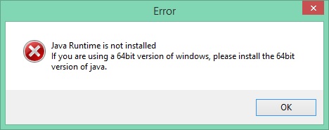

George! Δημοσ. 18 Απριλίου 2015 Μέλος Δημοσ. 18 Απριλίου 2015 Την έβαλα με το στικάκι στην τηλεόραση και δεν την δείχνει διπλή δηλαδή 3D. Μου φαίνεται θα την δω ως 2D για να ξεμπερδεύω. Τώρα το βασικότερο είναι το πως θα μετατρέπω srt υπότιτλους για ταινίες 3D. Εγκατέστησα το 3DSubtitler και παρότι εγκατέστησα(και έκανα verify) την java την οποία ζητάει, συνεχίζει να μην την βλέπει. Κάποιο άλλο καλό και free πρόγραμμα για τους υπότιτλους;
micos000 Δημοσ. 18 Απριλίου 2015 Δημοσ. 18 Απριλίου 2015 Τα win που έχεις είναι 32 ή 64; Ποια έκδοση java έβαλες; Πήγαινε εδώ και κατέβασε και τις δύο offline εκδόσεις (32/64) και στήστες. Άλλο πρόγραμμα για 3d υπότιτλους δε ξέρω. 1
George! Δημοσ. 18 Απριλίου 2015 Μέλος Δημοσ. 18 Απριλίου 2015 Είσαι ωραίος, έβαλα την offline έκδοση των 64bit και ανοίγει. Έβαλα το αρχείο sup που δημιούργησε το 3DSubtitler, σε στικάκι βάζοντας του το ίδιο όνομα με την ταινία(χωρίς να είναι 3d αφού δεν τα έχω καταφέρει ακόμα) αλλά δεν μου εμφανίζει καθόλου υπότιτλους.
