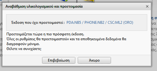

Xristaras12 Δημοσ. 15 Απριλίου 2015 Μέλος Δημοσ. 15 Απριλίου 2015 Ευχαριστώ για το λίνκ πέρασα αυτά που ήθελε το kies και μου βγάζει το παρακάτω. η συσκευή συνεπώς είναι απο ρουμανία. Το θέμα είναι σε τι έκδοση θα το πάει; εγώ θα την περάσω και θα δω μετά αν έχει ξανά imei η συσκευή;
Επισκέπτης Δημοσ. 15 Απριλίου 2015 Δημοσ. 15 Απριλίου 2015 θα πάει η έκδοση η πρώτη που ήρθε με το κινητό, δεν γνωρίζω για S3 έτσι έκανα στο δικό μου (rooted) που μου είχε σβήσει το ΙΜΕΙ , το δικό μου ήταν κινέζικης καταγωγής Ναι αναγκαστικά την περνάς και μετά βλέπεις, δεν νομίζω οτι χάνεις τίποτα να το κάνεις μιας και που έχει σβήσει/χαλάσει ήδη το IMEI / EFS partition 4.1.2 / 4.3 βλέπω στο γοογλη που πάτησα s3 romania stock rom Κατά 99% θα έχεις μετά τα Updates κανονικά μέσω OTA πως λέγετε... που λογικά θα έχουν βγεί μέχρι κάποια έκδοση 4.4.2 ίσως;
