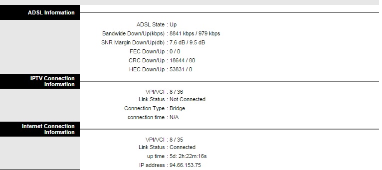

Lam13 Δημοσ. 18 Απριλίου 2015 Δημοσ. 18 Απριλίου 2015 Δεν ανοιγω θεμα για να μην γινομαι κουραστικος..εχω το ιδιο προβλημα...εχω conn-x 24mbps εχω και οτε τv αλλα οχι μεσω ιντερνετ.πριν 3-4 χρονια κατεβαζα με 1.6 σχετικα καλη ταχυτητα και μεσα σε αυτα τα χρονια σταδιακα με εχουν ριξει στα 800.. router εχω το zte H108NS αν θελετε να σας δειξω κατι αλλο πειτε μου,απλα νευριαζω γιατι καποτε ειχα 1.6 και τωρα με εχουν ριξει πολυ αρα ειτε εγω ειτε αυτοι εχουν κανει πατατια.
.::NikoS::. Δημοσ. 19 Απριλίου 2015 Δημοσ. 19 Απριλίου 2015 Πιθανοτατα δε θα βγαλεις ακρη γιατι ισως οφειλεται σε crosstalking απο πολλες γραμμες adsl που μπηκαν με τα χρονια. Οποτε πολυ δυσκολα θα κανεις καποιον τεχνικο να ψαξει να βρει που οφειλεται και να σε αλλαξει καλωδιο... (δεν ασχολουνται γιατι δεν υπαρχει προβλημα στη γραμμη και δεν εχουν καποια υποχρεωση να κανουν κατι εφοσον δεν εχεις αποσυνδεσεις κλπ αφου το συμβολαιο σου λεει εως 24) Το εχω προσπαθησει στο σπιτι της κοπελας μου που με κλειδωνε στα 15mbps πριν λιγα χρονια και τωρα με το ζορι στα 8-9. 1
