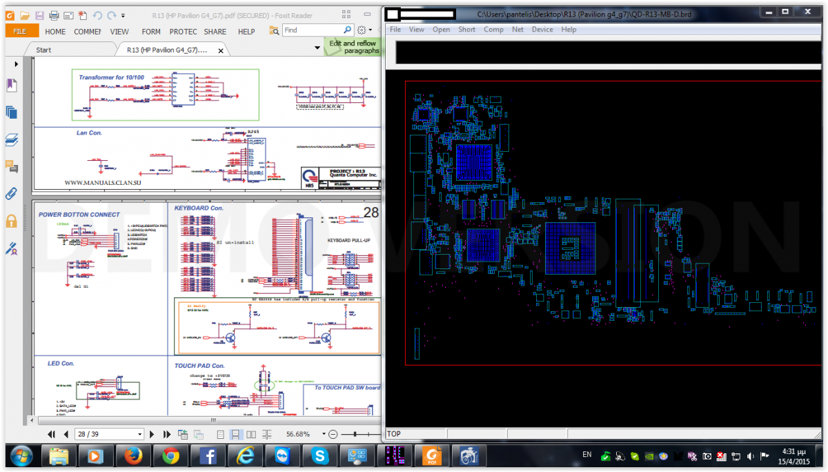

phone-parts Δημοσ. 14 Απριλίου 2015 Δημοσ. 14 Απριλίου 2015 Τα εχω τ α εργαλεια...καπως τν παλευω δλδ....απλα δν ξερω πως μπορω να εντοπισω σε τι chip ειναι το προβλημα...με το πολυμετρο? Αυτο βρηκα....http://www.dx.com/p/3-in-1-mini-pci-e-mini-pci-lpc-2-digit-analyzer-tester-post-card-for-laptop-115004#.VSzCjPCDSUk δεν λεει και κατι αυτό to ergaleio μην φανταστείς, τα εργαλεία που πρεπει να χεις για να εντοπίσεις βλάβη είναι το schematic diagram της μητρικής και το ' 'Board view'' πραγματα τα οποια πρεπει να πληρωσεις για να τα παρεις ειδικα το Board view που δεν υπαρχουν δωρεαν ./ μερικα schematic τα βρίσκεις και ελευθερα.. τρ αν αναρωτιέσαι από που, το google einai εκει και σε περιμένει

phone-parts Δημοσ. 16 Απριλίου 2015 Δημοσ. 16 Απριλίου 2015 δες και μια εικόνα απ'το pc μου να καταλάβεις καλυτέρα τ εννοώ
SPANK Δημοσ. 16 Απριλίου 2015 Δημοσ. 16 Απριλίου 2015 Ναι φαντάστηκα οτι κατι τετοιο θέλεις για αυτο σε ειπα οτι πρέπει να εχεις γνώσεις ηλεκτρονικής και παλι ομως δεν νομίζω οτι αυτα τα tester κάνουν και πολύ δουλειά , τώρα να το ψάξεις με πολύμετρο κτλπ ειναι αλλη ιστορία
