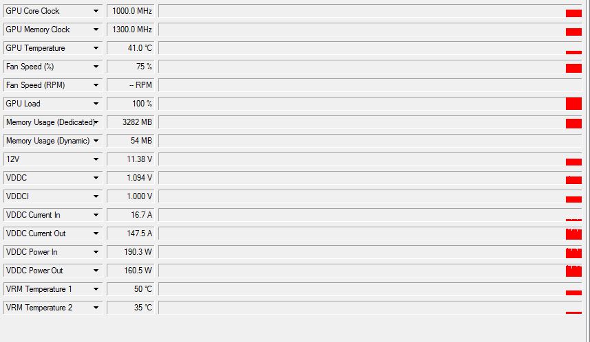

alldaynews Δημοσ. 13 Απριλίου 2015 Δημοσ. 13 Απριλίου 2015 Εδώ και 2 μέρες αντιμετωπίζω ένα θέμα μάλλον με την κάρτα και λύση δεν μπορώ να βρώ.Drivers περασμένοι οι τελευταίοι.Η κάρτα σε νερό θερμοκρασίες μέχρι 47 βαθμοί και στα vrm 35 και 55.Είπα να δοκιμάσω και πάλι το mining και εκεί που δουλεύει κανονικά σβήνει το pc.Το ίδιο μου έκανε και σε ένα benchmark valey.Το έκανε και σε overclock και σε στοκ τα ρολόγια.Δεν μπορώ να καταλάβω τι φταίει και έχω κολλήσει.Καμιά πρόταση???
STORM1978 Δημοσ. 13 Απριλίου 2015 Δημοσ. 13 Απριλίου 2015 να ρωτησω κατι ? τροφοδοτικο ? Psu:Silverstone Strider Gold 1000w το λέει και η υπογραφή. Μιας και είναι modullar αν θυμάμαι καλά, άλλαξε του την θύρα και ξαναδές. 1
alldaynews Δημοσ. 13 Απριλίου 2015 Μέλος Δημοσ. 13 Απριλίου 2015 Θα το δοκιμάσω και αυτό γιατι με έχει προβληματίσει.Βέβαια πρίν από το τελευταίο άδειασμα της λούπας είχα αλλάξει θέση στα καλώδια
STORM1978 Δημοσ. 13 Απριλίου 2015 Δημοσ. 13 Απριλίου 2015 Το λέω μήπως την ζορίζει ή μήπως το καλώδιο δεν... αλλιώς ξήλωμα drivers και clean install με DDU και ξες τα υπόλοιπα. Μετά πάμε αλλού και δεν είναι ωραία φίλε... 1
alldaynews Δημοσ. 13 Απριλίου 2015 Μέλος Δημοσ. 13 Απριλίου 2015 Drivers δοκιμασα.Αλλαξα θέση στα καλώδια και δοκιμάζω mining πάλι Τα αλλού φοβάμαι φίλε τα αλλού και δεν έχει ζοριστεί καθόλου η κάρτα εκτός από κάποια benchmarks τώρα σε mining.Oι θερμοκρασίες δεν δικαιολογούν πάντως το restart
STORM1978 Δημοσ. 13 Απριλίου 2015 Δημοσ. 13 Απριλίου 2015 Καλά είναι για mining θυμάμαι κάτι τρελά 100άρια παλιότερα που δεν την πάλευαν με την καμιά οι κάρτες. Τέσπα δες το και πεσμας τι άλλο προκύψει, μακάρι να ήταν αυτό το πρόβλημα...
