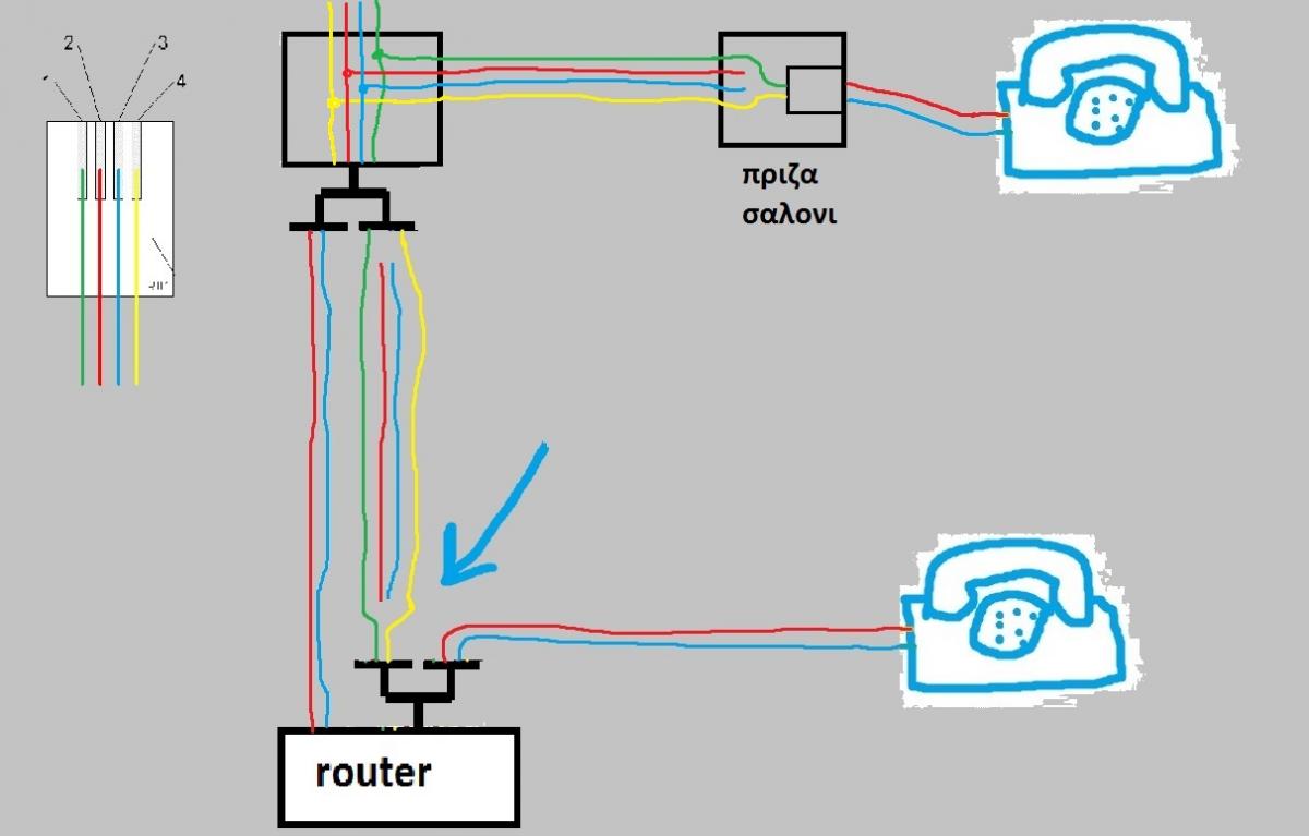

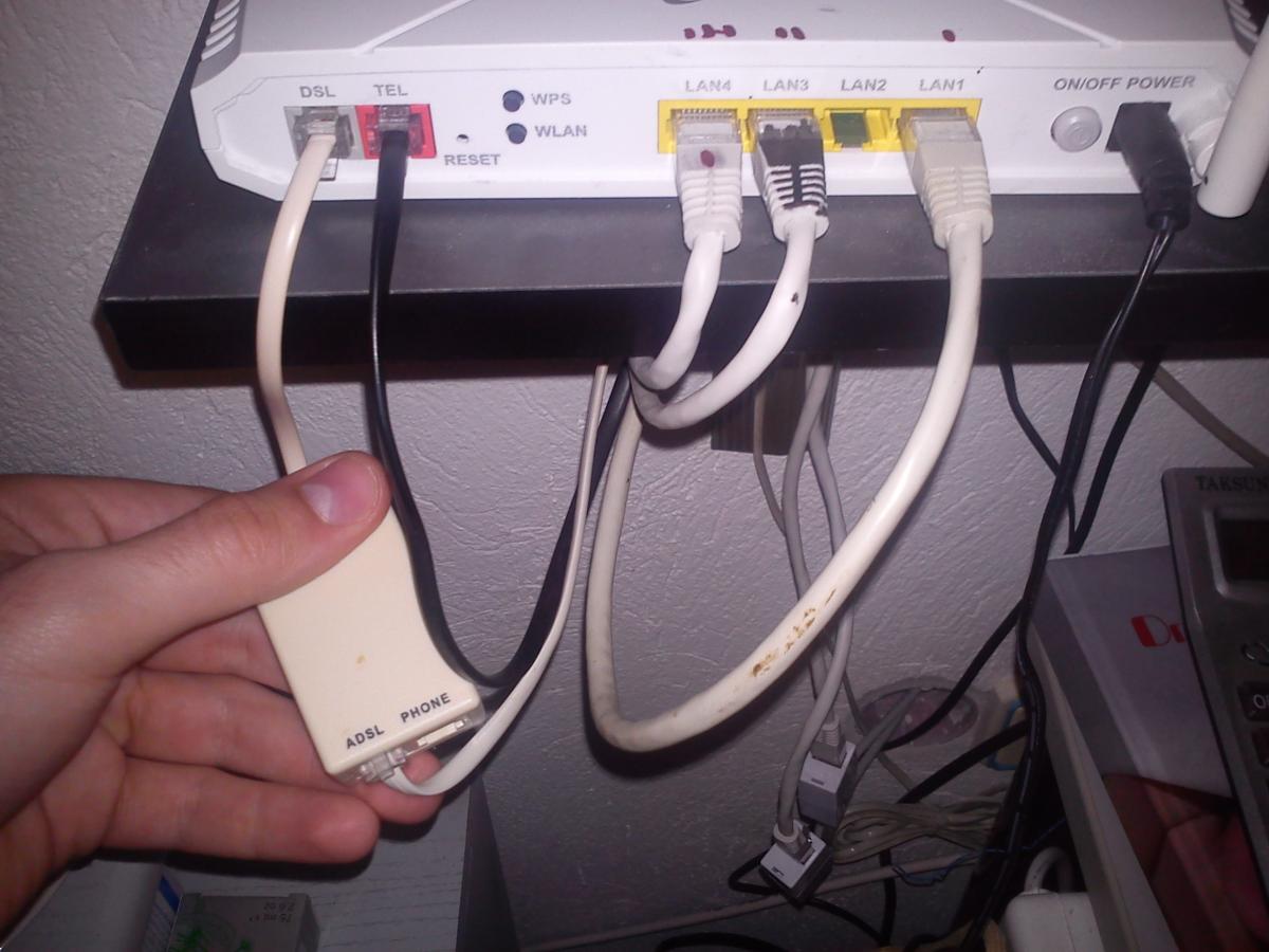

poscore Δημοσ. 12 Απριλίου 2015 Μέλος Δημοσ. 12 Απριλίου 2015 Δείτε λιγο την φωτογραφια. Έτσι λειτουργεί. Αν βάλω το μαυρο καλωδιο στον διακλαδωτη δεν θα δουλεψει. αυτο π μ λες ειναι να βαλω το μαυρο που εινατο τηλ μ πανω στον διακλαδωτη και να συνδεσω την εξοδο του διακλαδωτη πανω στο TEL (πανω στο ρουτερ).?με συγχωρείτε αν δεν τα πιάνω με την μια ολα αυτα που λέτε αλλα δεν ειμαι πολυ σχετικός με το αντικείμενο... :/ :/ ευχαριστω
.::NikoS::. Δημοσ. 12 Απριλίου 2015 Δημοσ. 12 Απριλίου 2015 Cyta εχεις ή εγώ δεν εχω καταλαβει καλά; Αν εχεις cyta άρα VOIP τηλεφωνία δε χρειαζεται το splitter καν εκει. Βαζεις κατευθειαν το καλωδιο απο την γραμμη σου πανω στο ρουτερ στην υποδοχη DSL. Και στην υποδοχη TEL βαζεις τον διακλαδωτη και πας στα τηλεφωνα κατευθειαν. Εντομεταξυ το splitter ειναι και αναποδα Υποτίθεται πως η μερια με το καλωδιακι πηγαινει στην πριζα και η μερια DSL παει στο router.

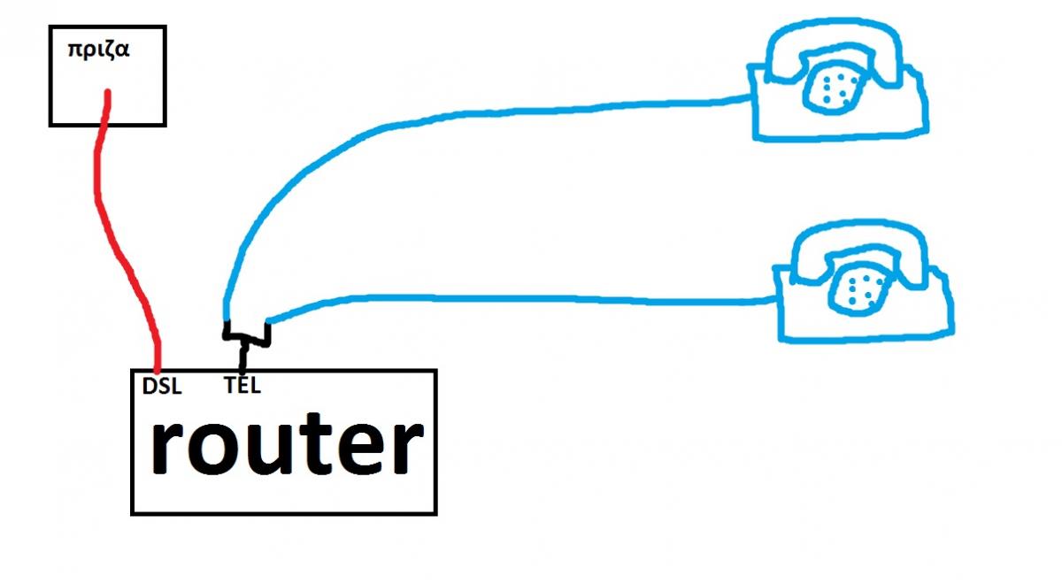

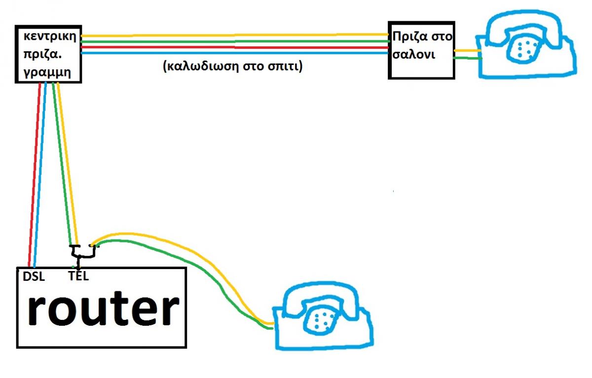

.::NikoS::. Δημοσ. 12 Απριλίου 2015 Δημοσ. 12 Απριλίου 2015 Με μπέρδεψες και μενα λιγο τωρα. Δες την πρωτη φωτο που εφτιαξα (καλλιτεχνης μιλαμε ). Ετσι πρεπει να ειναι. Το προβλημα τωρα δηλαδη ειναι οτι δε μπορεις να τραβηξεις νεο τηλεφωνικο καλωδιο για την δευτερη συσκευη; Μια λυση οπως ελεγα εξ αρχης (για αυτο σε ρωτησα αν εχει 4 καλωδια στην πριζα σου ή 2) ειναι η δευτερη φωτο. Με λιγα λογια παιρνεις το ενα ζευγος (πχ κοκκινο/μπλε που ειναι η γραμμη που ερχεται απο την παροχο) και την πας στο DSL στο ρουτερ. Και αν η εγκατασταση στο σπιτι σου εχει κι αλλο ζευγος καλωδιου (πχ κιτρινο/πρασινο) το χρησιμοποιεις για να στειλεις το τηλεφωνο στις υπολοιπες πριζες. Αυτος ο τροπος θελει καποια πατεντουλα στο βυσματακι του καλωδιου οταν θα το παρεις απο το ρουτερ για να παει στην πριζα. Οπως και να χει πες μου πως το βλεπεις, αν μπορει να γινει ετσι τοτε συνεχιζουμε. Αν η εγκατασταση σου εχει μονο ενα ζευγος (πχ κοκκινο/μπλε) τοτε υπαρχει θεμα...
poscore Δημοσ. 12 Απριλίου 2015 Μέλος Δημοσ. 12 Απριλίου 2015 εχει κιτρινο πρασινο κοκκινο μπλε... κ μαλλον χρειαζομαι την δευτερη λυση!
.::NikoS::. Δημοσ. 14 Απριλίου 2015 Δημοσ. 14 Απριλίου 2015 Εισαι τυχερος. Μπορείς να μου πεις τι ρούτερ ειναι αυτό; (για να σιγουρέψω λίγο κάτι) Απλά επειδη τις περισσότερες φορές τα ετοιμα καλωδιακια με RJ11 βυσματακια εχουν μεσα μονο 2 καλωδια (πχ κοκκινο/μπλε στις 2 μεσαίες επαφές του βύσματος) θα πρεπει να βρεις ένα που να έχει και τα 4 καλώδια. Αλλά θέλει κολπάκι εκεί που σου έχω το μπλε βελακι στην φωτο. Θεωρώ τυχαία πως τα μεσαία είναι κοκκινο/μπλε και τα ακριανά κιτρινο/πράσινο. Επειδή το ρουτερ λογικά θα δινει στα 2 μεσαια το τηλέφωνο (οπως και οι πριζες σου την γραμμη σου) θα πρεπει να γινουν αλλαγη στην μια μερια του καλωδιου τα ακριανα με τα μεσαια (αλλαζει το βυσμα, αλλα αν δεν εχεις εργαλειο για να το κανεις μονος σου πας σε ενα μαγαζι με ηλεκτρικα/ηλεκτρονικα και σου το κανουν). Οποτε ετσι απο την μερια του ρουτερ θα συνδεονται τα 2 μεσαια (κιτρινο/πρασινο πλεον μετα την αλλαγη) τα οποία στην μερια της πριζας θα καταλήγουν στα 2 ακριανά που θα ειναι αχρησιμοποίητα σε όλο το δίκτυο του σπιτιού (κιτρινα/πρασινα σε ολο το σπιτι) Άρα μετά σε όλο το σπίτι θα έχεις τηλέφωνο στα ακριανά καλώδια του βύσματος οποτε πας στην πριζα που θες και τα βάζεις στη θέση των 2 μεσαίων (αντι των κοκκινο/μπλε δηλαδη) και συνδέεις το τηλέφωνο σου. Έχεις σίγουρα voip τηλεφωνία και σου τα λέω εγώ όλα αυτά ή πάμε να κάνουμε καμια βλακεία; ΥΓ: Εκτος αν η πριζα σου εχει 2 υποδοχές θα χρειαστεις και δευτερο διακλαδωτακι το οποίο θα πρεπει οπωσδήποτε να εχει και τις 4 επαφες γιατί κυκλοφορούν και μερικά που έχουν μόνο τις δύο μεσαίες επαφές ενωμένες.
