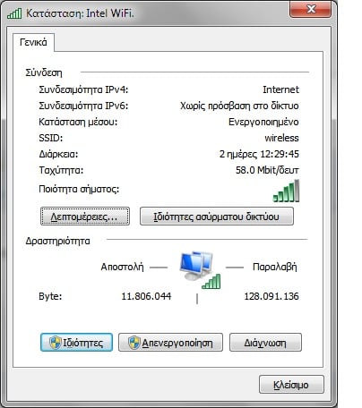

Anorymous Δημοσ. 12 Απριλίου 2015 Δημοσ. 12 Απριλίου 2015 Είμαι σε ένα φιλικό σπίτι και μου βγάζει από το φορητό που είναι lenovo περιορισμένη σύνδεση. Κάναμε reset και τα ίδια αυτό το κάνει μόνο στο φορητό με Windows 8 με άλλες συσκευές κινητά και tablet συνδεόμαστε κανονικά. Τι μπορεί να φταίει ?
