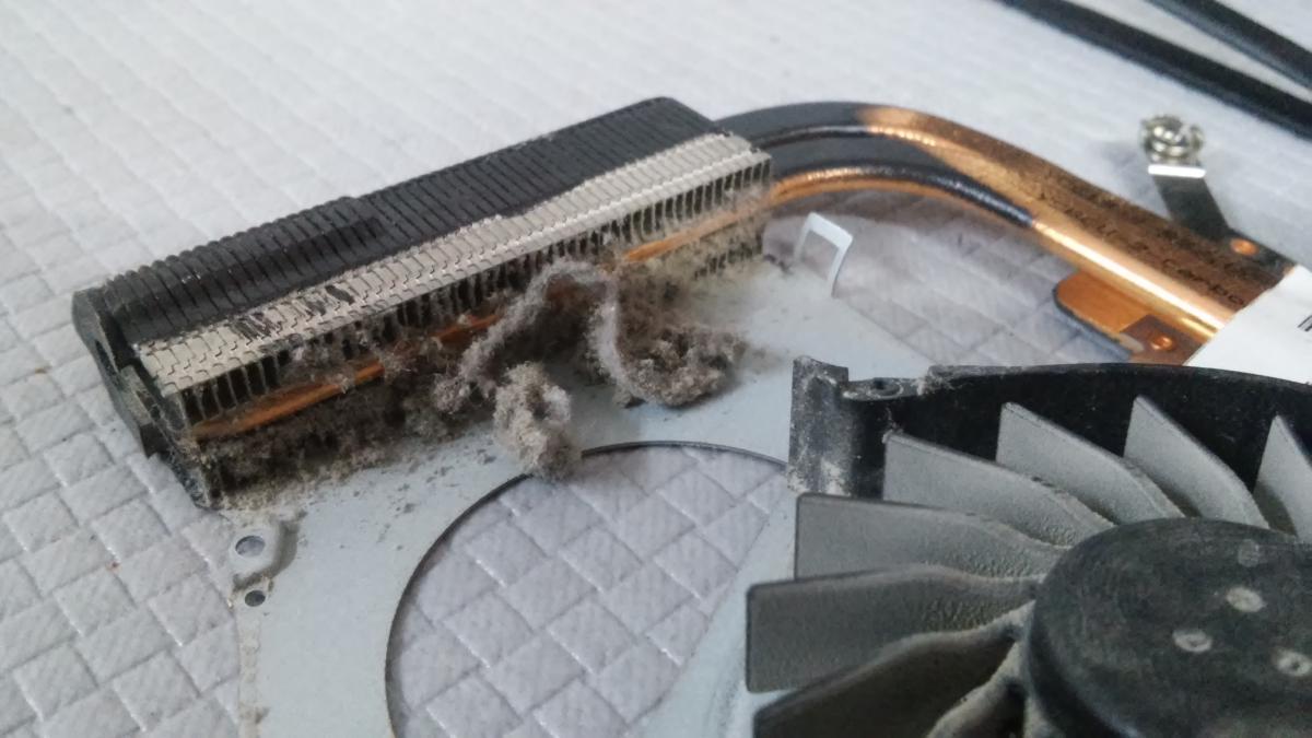

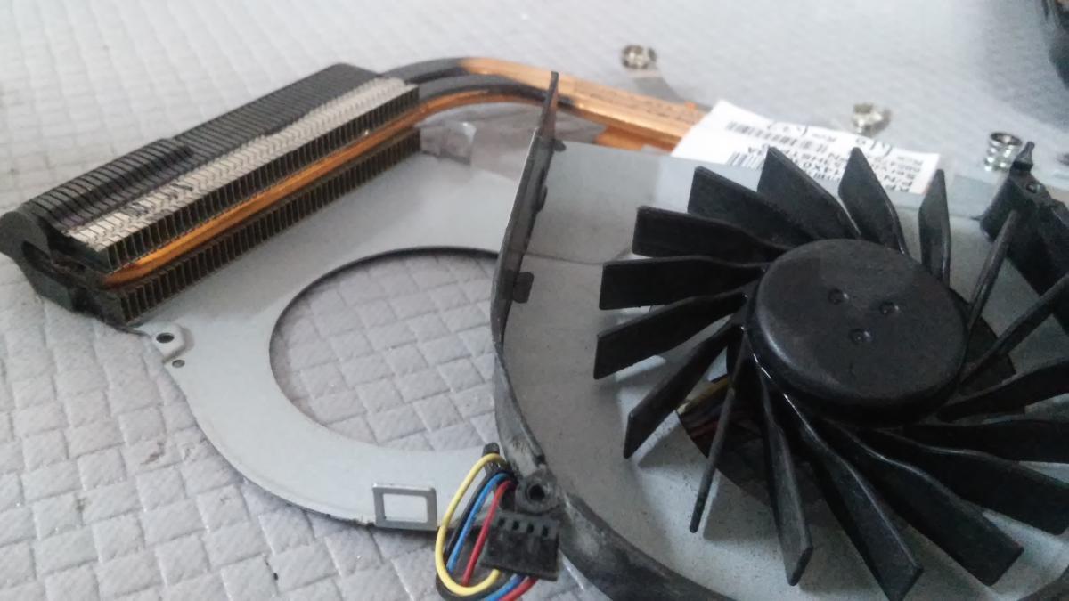

mitsus Δημοσ. 14 Απριλίου 2015 Δημοσ. 14 Απριλίου 2015 Δεν νομίζω ότι μόνο ο καθαρισμός από το fan θα σε βοηθήσει.Δεν ξέρω πόσο πιάνουν τα χέρια σου. Αν δεν μπορείς καλύτερα να το πας σε κάποιον που γνωρίζει από καθαρισμούς λαπτοπ. Το πρόβλημα(της υπερθέρμανσης) συνήθως είναι ότι στουμπώνει η ψύκτρα από διάφορα(σκόνη,τρίχες,κ.α.) και δεν μπορεί να περάσει αέρας να την ψύξει.(βλέπε φώτο πριν και μετά) Και αφού ανοιχτεί το λαπτοπ, πολύ καλό θα είναι, να σου αντικαταστήσει και την πάστα στην CPU,GPU γιατί μετά από μεγάλες θερμοκρασίες "ψύνεται" και χάνει τις ιδιότητές της 1
plpapadopoulos Δημοσ. 14 Απριλίου 2015 Δημοσ. 14 Απριλίου 2015 Δεν νομίζω ότι μόνο ο καθαρισμός από το fan θα σε βοηθήσει.Δεν ξέρω πόσο πιάνουν τα χέρια σου. Αν δεν μπορείς καλύτερα να το πας σε κάποιον που γνωρίζει από καθαρισμούς λαπτοπ. Το πρόβλημα(της υπερθέρμανσης) συνήθως είναι ότι στουμπώνει η ψύκτρα από διάφορα(σκόνη,τρίχες,κ.α.) και δεν μπορεί να περάσει αέρας να την ψύξει.(βλέπε φώτο πριν και μετά) Και αφού ανοιχτεί το λαπτοπ, πολύ καλό θα είναι, να σου αντικαταστήσει και την πάστα στην CPU,GPU γιατί μετά από μεγάλες θερμοκρασίες "ψύνεται" και χάνει τις ιδιότητές της Ισχύει και αυτό και συμφωνώ απόλυτα με αυτό το είδος της συντήρησης. Αλλά σε πρώτη φάση ας καθαρίζει το φανάκι και την ψύκτρα να ανασάνει λίγο το μηχάνημα και βλέπει. Εχεις θεμα στη μητρικη φιλος. Δε φταιει η σχετικη υπερθερμανση του επεξεργαστου. Για να φτάσει κανείς να αποφανθεί το συγκεκριμένο δια της σωστής οδού (και όχι της hit'n'miss method), θέλει ακόμα δρόμο. Ήτοι, καθαρισμός ανεμιστήρα, ψύκτρας, αλλαγή πάστας όπως πολύ σωστά προειπώθηκε κι εφόσον αναφέρεται πρόβλημα υπερθέρμανσης και μετά έλεγχος σε τροφοδοσίες και μητρικές κλπ... Ξαναλέω το T510 δεν έχει αναφερθεί να ήταν προβληματικό σε μητρικές σε διάφορες παρτίδες του (όπως ορισμένες παρτίδες του L520 στην Ελλάδα).
