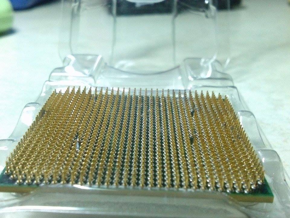

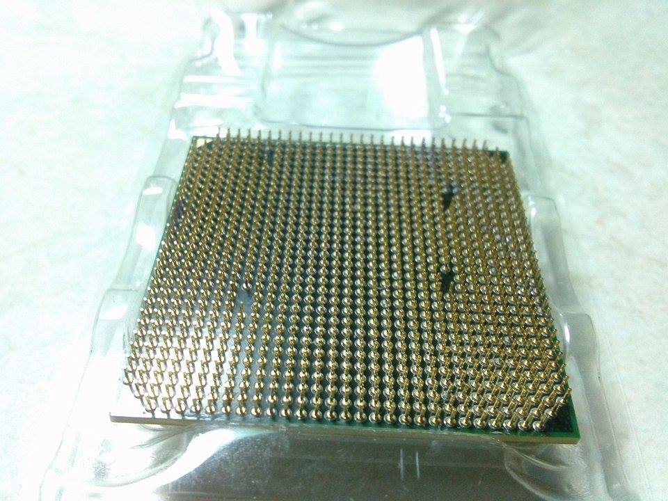

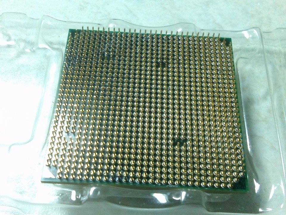

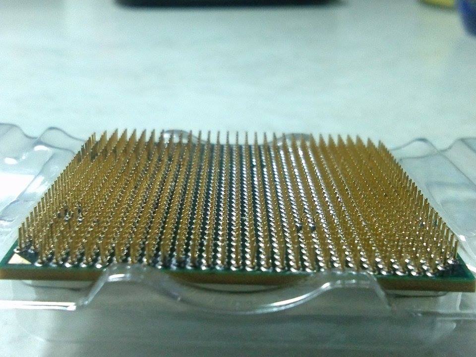

Jimosss Δημοσ. 10 Απριλίου 2015 Μέλος Δημοσ. 10 Απριλίου 2015 μερικά pin έχουν λίγη πάστα πάνω αλλά νομίζω λύνεται εύκολα αυτό.. 17
Whitefanged Δημοσ. 10 Απριλίου 2015 Δημοσ. 10 Απριλίου 2015 Χέρι, μαχαίρι ο φίλος. Well done και ας ελπίσουμε ότι θα παίζει κομπλέ. 1
Mult1C0r3Cpu Δημοσ. 10 Απριλίου 2015 Δημοσ. 10 Απριλίου 2015 Εξαιρετική δουλειά πραγματικά . Ένα πινάκι προς το κέντρο της εικόνας είναι στραβό, αλλά αυτό δεν είναι τίποτα μπροστά στην όλη διόρθωση που παίχτηκε. Το καθαρισμα της πάστας σε πινάκια, επειδή μου είχε τύχει, το είχα αντιμετωπίσει με μια στεγνή μπατονέτα και υπομονετικό καθάρισμα χωρίς να αφήσει πίσω ίνες βαμβακιού. Προτίμησε καλές μπατονέτες, επώνυμες και όχι μάρκας σούπερ μάρκετ μιας και μαδάνε και το αποτέλεσμα θα είναι άψογο.
BabisTs Δημοσ. 10 Απριλίου 2015 Δημοσ. 10 Απριλίου 2015 Καλησπέρα, έχω στα χέρια μου έναν fx 8350 με πολλά στραβωμένα pins... Υπάρχει περίπτωση να στρώσει κάπως; 11092587_10202831562910139_1164331526_n.jpg μερικά pin έχουν λίγη πάστα πάνω αλλά νομίζω λύνεται εύκολα αυτό.. 11088102_10202832910143819_612760886_n.jpg11131977_10202832909983815_46250293_n.jpg11132051_10202832910343824_186883175_n.jpg11134465_10202832910623831_2120641679_n.jpg Ούτε διαβήτης να ήσουν φίλος.Ωραίος!!! 2
